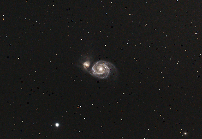

Hier noch ein schnell bearbeitetes Bild (nur GIMP) aus 30 Frames, also 1h30m, am 10.04.20 vor Mondaufgang.
Im Verhältnis hat sich durch die Stunden der Mehrbelichtung hinsichtlich Schärfe und Rauschen nicht so viel mehr ergeben. Mehr Details in M101 sieht man natürlich schon.
ich habe jetzt noch einmal M51 knapp 10 Stunden aufgenommen und dann das gestackte Bild aus DSS bearbeitet. Das Rauschen konnte ich mit richtigen Flats und Dithern deutlich reduzieren (vielen Dank an Alex für die vielen Tipps!). NAch wie vor bin ich mir nicht sicher, mit welchen Rohdaten nach dem Stacken mit DSS eine Weiterbearbeitung am besten erfolgen sollte. Vielleicht kann das doch noch jemand hier aufklären bzw. die Unterschiede der unterschiedlichen Dateien, die DSS ausgibt, erklären.
Für Bild 1 diente die von DSS automatisch erstellte autosafe-Datei, die wohl in 32 Bit gespeichert wird.
Für Bild 2 habe ich das Ergebnis von DSS als 16 Bit Tif gespeichert, wobei die Option "ohne Anwendung der Anpassungen" gewählt wurde.
