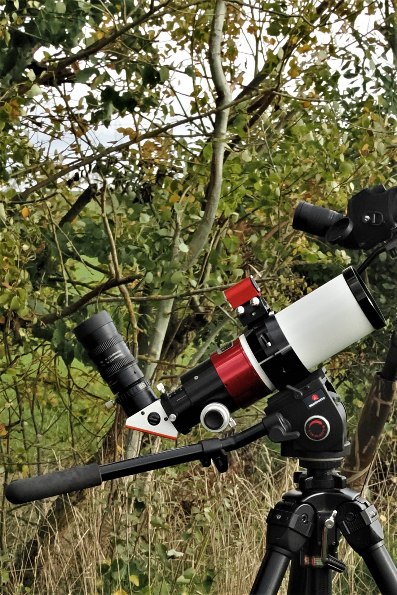

ich möchte kurz einen ersten Erfahrungsbericht zum Manfrotto Nitrotech 612 geben. Ich konnte bis jetzt 3 mal die Planeten vom Balkon aus beobachten und den gestrigen Abend die neue Montierung im Feldeinsatz ausprobieren.
Das allgemeine Erscheinungsbild überzeugt mich: Der Kopf macht einen soliden Eindruck, die Bedienelemente sind schon nach kurzem Gebrauch intuitiv zu erreichen. Das Montieren des Binos durch das seitliche Einklicken funktioniert gut und das Austarieren geht einfach. Auch bin ich vom Packmaß überzeugt - Der Fluidhead sitzt auf dem Stativ, die Schwalbenschwanzplatte ist fest am Bino, dadurch habe ich keine weiteren extra Teile (die ich vergessen und verbummeln kann: )
Beim Schwenken (also der eigentlichen Aufgabe) muss ich dem Neiger eine Note abziehen: So ganz flüssig ziehe ich nicht über das Firmament. Gerade das Feineinstellen auf ein neues Objekt bedarf manchmal einwenig hin- und herbewegen des Fernglases, bis sich der Kopf auf den neuen Winkel eingestellt hat. Damit verbunden regle ich auch manchmal die 'Counterbalance' und den 'Drag' für unterschiedliche Winkel nach. Ich denke das liegt an der in anderen Threads erwähnten Arbeitsweise der integrierten Federn: die Federkraft ist linear aber die Belastung nicht!? Oder andersrum? Ihr wißt, was ich meine;)
Aber: ich hab das System bis jetzt vier mal benutzt, ich bin mir sicher, dass ich mit mehr Erfahrung ein harmonischeres Setting aus 'Counterbalance', 'Fluid Drag' und Austarieren der Optik erreiche. Ich vergleiche das ganze auch mit dem Video von @portaball, in dem ein Binosetup quasi schwerelos über das Stativ tanzt.
Ich bin sehr zufrieden mit der Anschaffung. Im Vergleich zur Einarmmontierung, bei der ich jede Höhe festklemmen musste, wurden die Ketten gesprengt und ich kann endlich Spacewalk-like durch die Milchstraße spazieren.
Der Fluidhead bekommt von mir, in Schulnoten, eine glatte 2. Ich bin mir sicher, dass man mit Profigeräten noch mehr rausholt. Doch auch unter der Prämisse des Preises (gebraucht, aber unbenutzt für 380 bei ebay) fühlt sich die Anschaffung nach einem signifikanten Upgrade an! Mal gucken was die Zukunft bringt...
