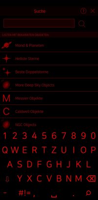

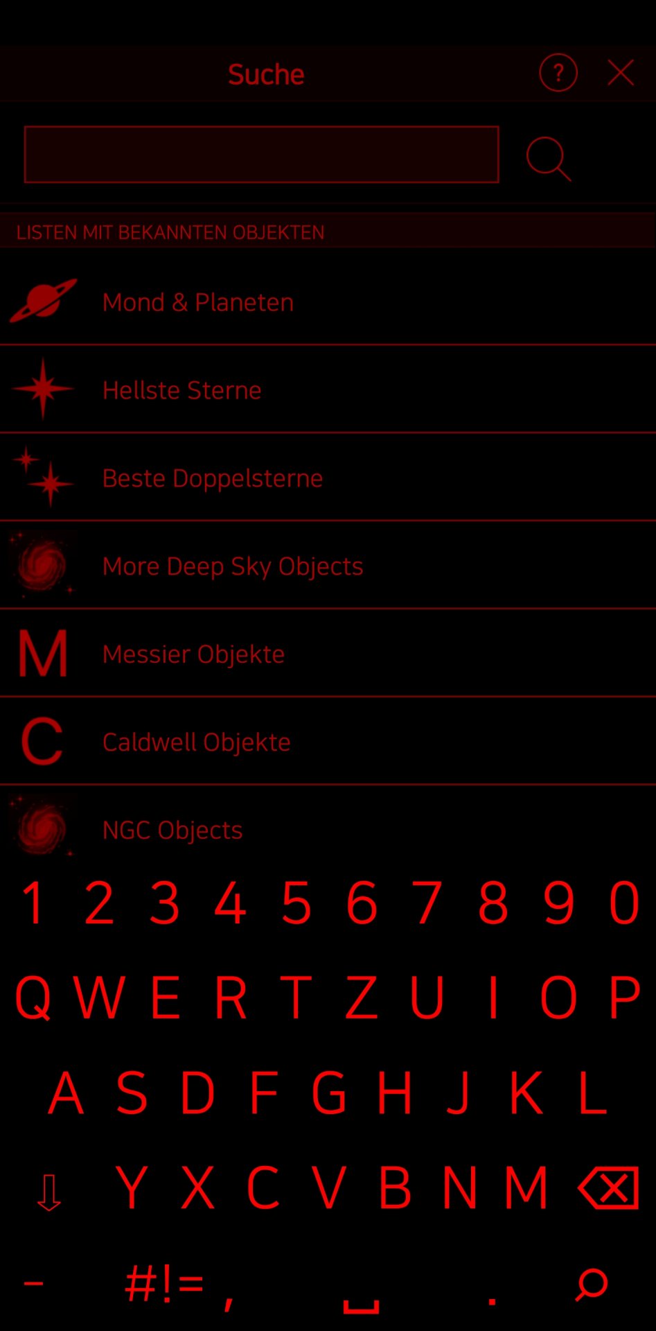

Jetzt habe ich mir ein S23 Ultra besorgt, das funktioniert auf Anhieb und findet die Position sehr schnell. Leider wird hier die Tastatur nicht vollständig abgedeckt. Überhaupt gibt es immer Sachen wie helle Unterschriften in der Übersicht von Objekten usw. die eine Dunkeladaption zunichte machen.

hab mir nun ein Tastaturlayout gemacht das immer rot auf schwarz ist und nur die Zeichen enthält die ich brauche. Per Shortcut wechsel ich dann einfach bei Bedarf.
