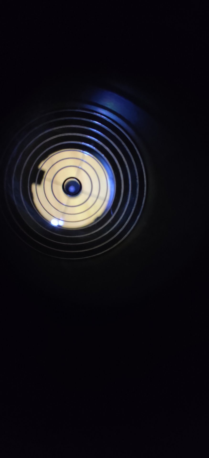

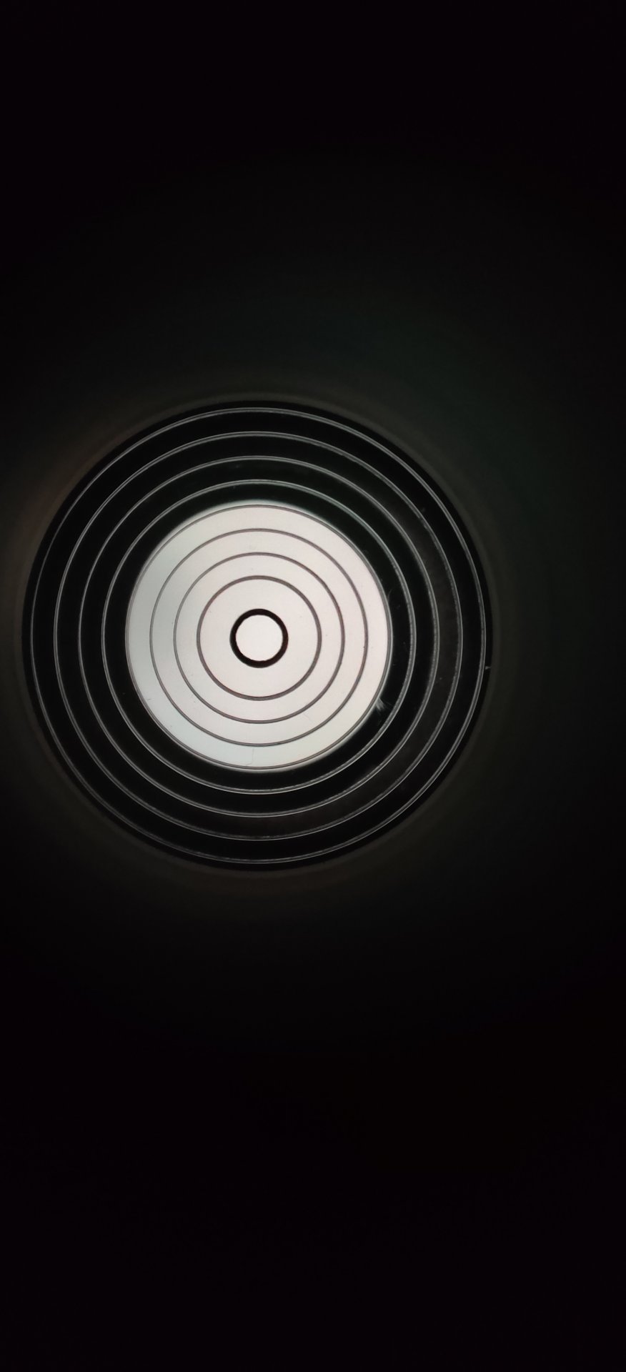

ich habe seit kurzen einen Barlowed-Laser.
Und es klappt auch ganz gut, eine Nachjustage am Stern kann ich mir sparen.
Was ich aber komisch finde: Wenn ich die Justage mit meinem Concenter nachprüfe, wirkt es nicht wirklich Zentrisch zu einander.

Dann bist Du mit der Justage noch nicht fertig.
Die Justage mit dem Concenter wird viel einfacher wenn die Mittenmarkierung des Hauptspiegels farbig ist oder farbig beleuchtet wird.
Ich justiere mit einem Laser nur grob den Fangspiegel zum Hauptspiegel, so daß der Laserpunkt ungefähr die Mittelmarkierung trifft.
Danach gehts mit dem Concenter weiter und wird sehr exakt.
Mal davon ab, dass der Faden ein Jahr alt ist, Es kann auch schlicht sein, dass die Kreisplatte des Konzenters nicht Achstreu sitzt.
