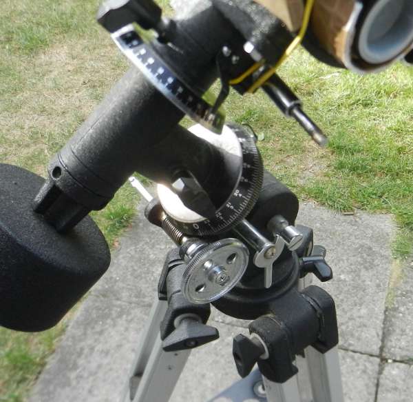

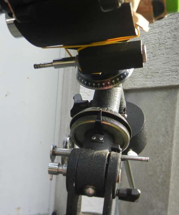

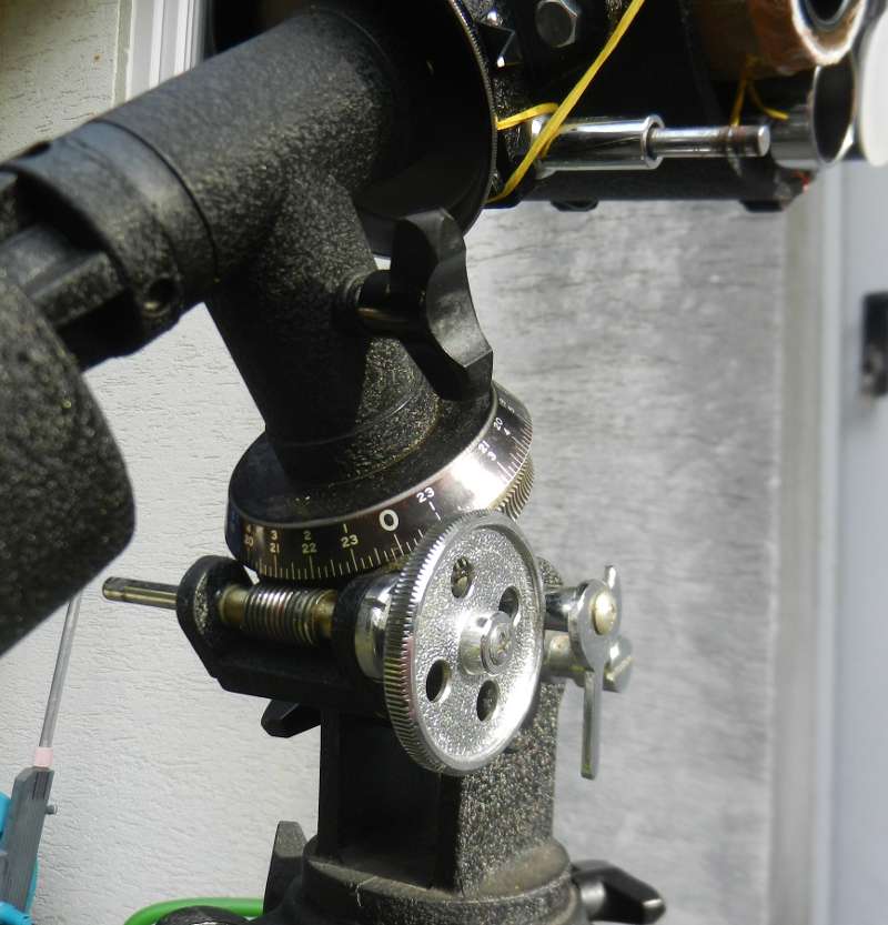

Hier im Anhang einige Fotos meiner alten Montierung, die ich mit meinem ersten 114/900mm Telskop geschenkt bekommen hatte.
Das war vor ca. 25 Jahren.
Was könnte das für eine Montierung sein ?
Könnte ich da einen Nachführmotor anbringen ?
Ich möchte damit Großfeldaufnahmen machen bzw. habe ich damit schon M31 aufgenommen. Die Linse von meinem GSO-Sucher setze ich auf ein Röhrchen und am anderen Ende sitzt dann meine Asi120mc.
Nachgeführt habe ich dabei manuell, einfach konstant das große Rad gedreht. Bis auf 8 Sek. bin ich so gekommen, allerdings mit nur wenig scharfen Bildern im Video.
Mir würde eine Genauigkeit, die bis zu 10 Sek. Belichtungszeit ermöglicht, ausreichen. Es soll eine absolute Low-Budget Lösung werden.
Reicht dann der günstigste Nachführmotor (nicht der Schrittmotor) für EQ1 oder EQ2 ?
Kann man die beide irgendwie anbringen, oder passen die nur speziell bei der entsprechenden Montierung ?
Gibt es noch günstigere Alternativen z.B. langsam drehender Motor mit Spannungsregler ?

Wenn ich raten müsste, würde ich auch auf eq1 tippen.
Zum Motor: An meiner alten eq2 hatte ich zuerst den billigen, einfachen Motor. Für Planeten war der okay. Bei längeren Belichtungszeiten habe ich aber keine guten Erfahrungen gemacht. Aus verschiedenen Gründen läuft er so unpräzise und eiert rum, dass ich nach dem dritten mal keine Lust mehr hatte. 10 Sekunden würden damit zwar gehen, aber nur mit viel Frust, Zeitverlust und einer Menge Ausschuss.
Der Unterschied zu dem Schrittmotor ist da schon recht groß (den hatte ich auch). Der läuft immer gleich schnell und hat außerdem einen Handcontroller. Die Zeit- und Frustersparnis ist damit gewaltig ;) Und es gehen auch etwas längere Belichtungszeiten. Ich hatte damals eine kleine Statisk zu dem Schrittmotor gemacht. Bei 400 Brennweite habe ich die Verwendungsrate in Abhängigkeit der Beleichtungszeit aufgetragen. Kamera war damals noch eine alccd5l-iic
Link zur Grafik: https://picload.org/image/rddooaap/unbenannt.jpg
Gruß Benny

Hi Holger,
du kannst mal schauen, ob an dieser Stelle ein Gewinde für eine kleine Schraube ist. Dort wird der Schrittmotor befestigt.
Link zur Grafik: https://picload.org/image/rddocgdp/arg.jpg
Die Schrittgeschwindigkeit kann man auch stufenlos anpassen. Von Haus ist sie vom Hersteller eingestellt. Um sie zu ändern, muss man den Handcontroller aufschrauben und ein Poti verstellen. Laut Betriebsanleitung darf das von einem "technisch fähigen Menschen" (oder so ähnlich) durchgeführt werden.
Ob der eq2 motor an die eq1 passt, weiß ich nicht. Da da es für die eq1 einen extra Motor zu einem anderen Preis gibt, würde ich sagen, es passt nicht.
Der Gleichstrommotor würde in der Nähe befestigt werden, wo die flexible RA-Welle angeschlossen wird. Auch da müsste irgendwo ein Schraugewinde sein.
Selbstbau geht natürlich auch. Mit Untersetzung und/oder pwm bekommt man eine langsame Geschwindigkeit. Aber das Problem bei Gleichstrommotor beleibt bestehen: Die Geschwindigkeit ist nicht gleichmäßig, sondern hängt von vielen äußeren Bedinungen ab, wie z.B. Temperatur, Belastung (und damit Position der Schnecke und des Teleskops), Spannung, .... und viel billiger wird es wahrscheinlich auch nicht sein...außer, du bestitzt ein paar der benötigten Teile schon.
Eine Zwickmühle ;)

Hallo Holger,
der einfache Motor wird mit dem Z - förmigen Halter an der Polhöhenschraube befestigt, eventuell die Schraube durch ein Stück längerer Gewindestange und Kontermutterm+ Scheiben aus tauschen!
Der Schrittmotor kommt auf den dicken Bolzen ( siehe Bild 3 auf der linken Seite ) mit der Nut und wird mit einer Feder gegen das große Ritzel gezogen, dort kann mit dem Hebelchen ausgekuppelt werden, wenn mit der biegsamen Welle groß verstellt werden soll!
Das Gewindeloch ohne Schraube hat nichts mit der Motorbefestigung zu tun!
Gruß Günter

Hallo Günter,
an dem Gewindeloch ohne Schraube wird die Feder des Schrittmotors befestigt!
Und für den einfachen Motor ist zumindest bei den neueren Montierungsmodellen eine Gewindebohrung zur Befestigung vorhanden.

Das müßte eine EQ2 sein, für welche es Nachführmotoren gibt.
Eine EQ1 kann man ausschließen, die hat ein völlig anderes Deklinationsachsgehäuse.
