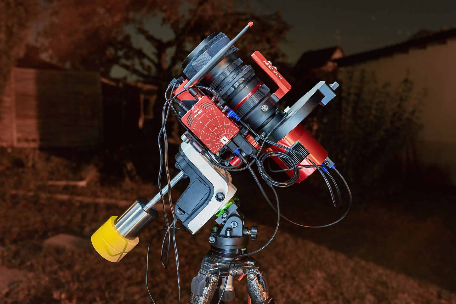

Besonders für Unterwegs ist das durchaus eine schöne Option. Ich habe die Kombination aber hauptsächlich mit einem Askar ACL200 betrieben, was einen drittel der Brennweite von deinem erwähnten 80/600 ED hat. Aber dann auch gleich aus dem vollen Geschäft, mit OAG, Filterrad, EAF Motorfokus, ASIAIR dran. Und wie man am Foto sieht, habe ich auch dafür schon ordentlich aufstocken müssen, was Gegengewicht angeht. Aber das kleine Ding hat tadellos und zuverlässig funktioniert.
In der Hinsicht kann ich diese Kombination empfehlen. Aber für für 600mm am APS-C finde ich das dann schon zu viel des guten. Hinzu kommen noch Punkte wie z.B. dass diese Kombination kein Scope zum Einnorden hat. Man muss also entweder eine Software haben, mit der man das machen kann, oder man bastelt sich was dran wie das manche gemacht haben.
An deiner Stelle würde ich mich vielleicht nach etwas anderem umsehen.

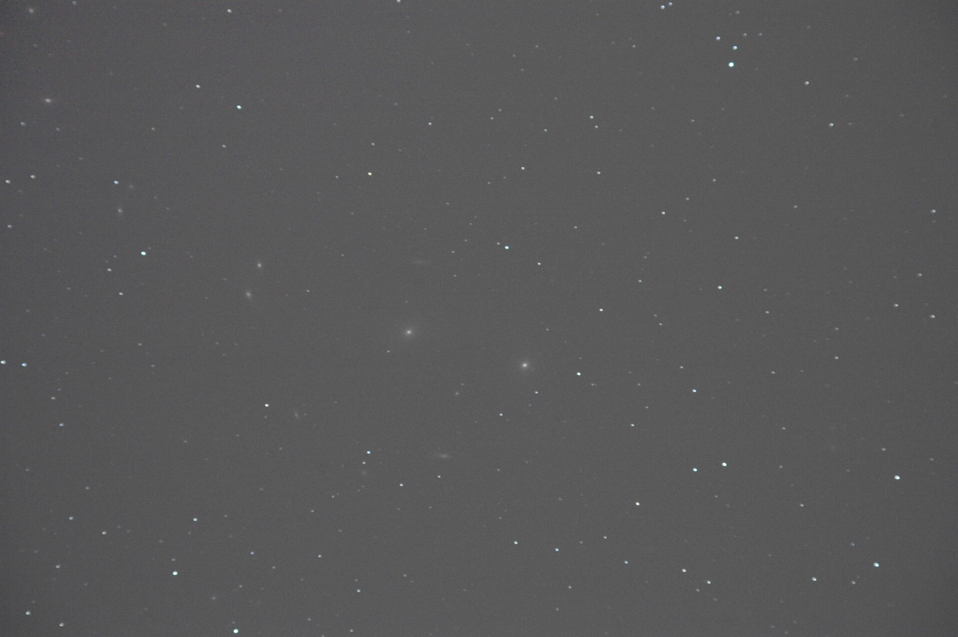

Dann schau mal durch das Teleskop, ob du da visuell Verzeichnung am Bildrand siehst. Hat mich visuell in den letzten 20 Jahren nie gestört, ob wegen niedriger Vergrößerung oder weil ich da nicht an den Rand schaue oder weil Okulare nicht von einem ebenen Feld ausgehen, keine Ahnung. Wobei ich die Sterne als scharf in Erinnerung habe, bei den paar mal, wo ich das Bildfeld bestimmt hatte und für einen Sterndurchlauf auch den Rand bewusst angeschaut hatte. Fotografisch fiel mir das mit APS-C sofort auf.
Aber wenn du nah am visuellen Eindruck bleiben willst, langen dir maximal 5 Minuten Belichtungszeit in Schwarzweiß, dann kannst du dir das ganze Guiding fast schon sparen. Das ist eine 5-Minuten-Aufnahme von M51 mit Reducer, jeweils 30 Sekunden, sauber eingenordet (huckepack auf unserer großen, fest aufgestellten Sternwartenmontierung). Wenn du bei den Zeiten 50% Ausschuss hast, ist das auch noch zu verschmerzen ;)
Wobei ich die Vignettierung nicht ausgeglichen habe, aber das ganze grad noch SW-konvertiert habe – visuell gibt's kaum Farbe. M51 kommt da auch noch zu gut rüber, also eher noch kürzer belichten.

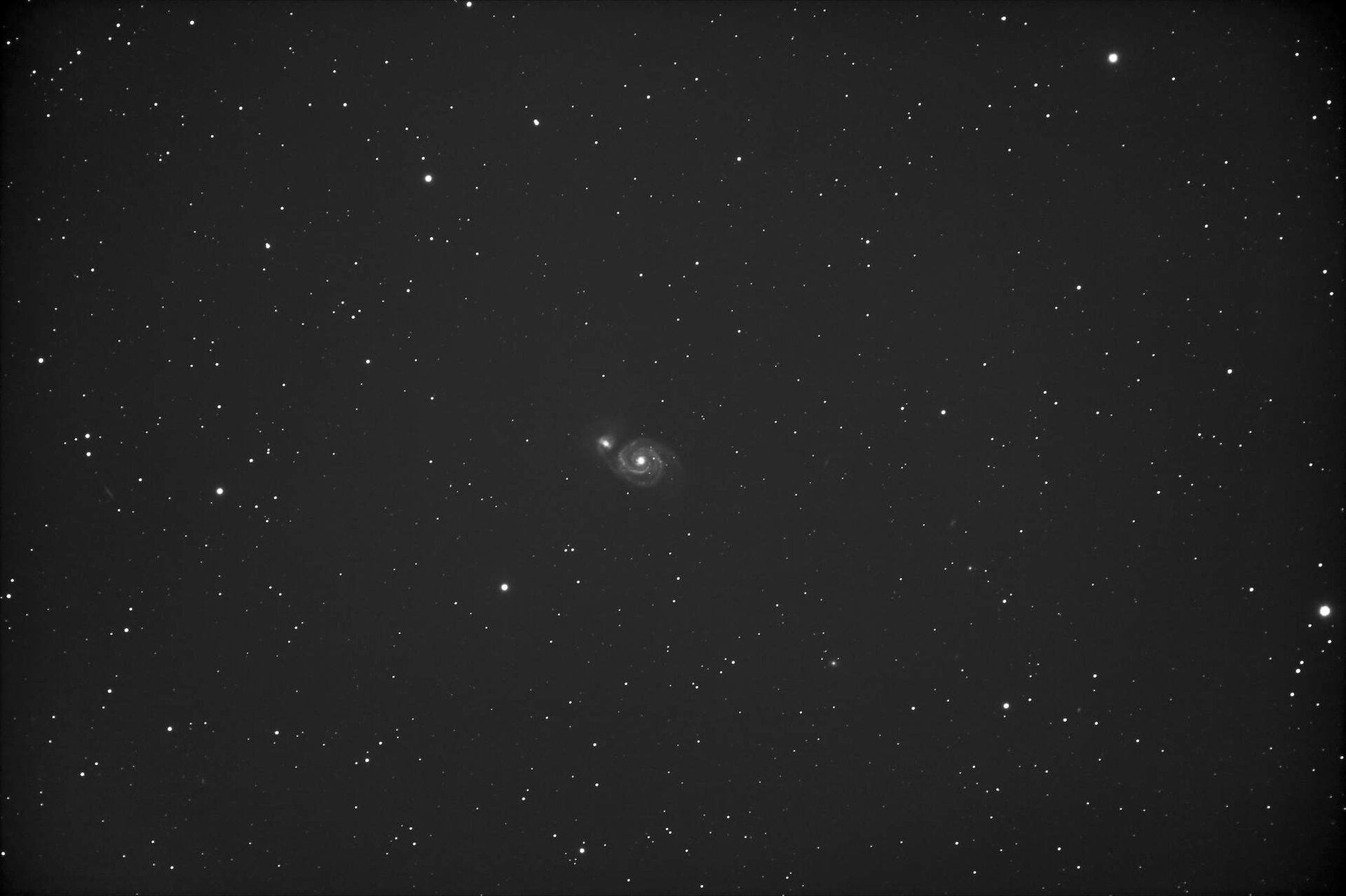

Hier ist noch was ganz altes, M58, fünf Minuten am Stück mit unmodifizierter Nikon D70 und ohne große Bearbeitung – und ohne Reducer. Kommt dem visuellen Eindruck schon recht nahe, bis auf die komatösen Sterne. An die erinnere ich mich im Okular definitiv nicht, zumindest nicht mit modernen Okularen;)
Anklicken für Vollbild, ich habe nur die Komprimierung erhöht.

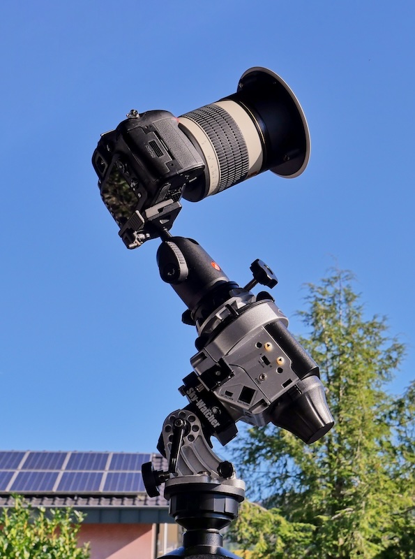

Star Adventurer P1272701.jpgDie kleinen Sky-Watcher-Montierungen kenne ich nicht, ich habe nur den ersten, einfachen Star Adventurer (hier mit 500mm Spiegel-Teleobjektiv) – dem würde ich das nicht zutrauen, auch wenn der auch 5 kg tragen soll (mit Gegengewichtsstange und -gewicht). Generell gilt für Foto der Richtwert, eine Montierung maximal mit 2/3 der Traglast zu belasten. Zu dem Gewicht kommt ja auch der Hebel, der ED80 ist deutlich länger als Danes Aufbau. So kurze Brennweiten wie Dane sie verwendet sind da deutlich leichter zu beherrschen.
Vielleicht erstmal gebraucht eine kleine Montierung aus der Klasse kaufen (die kann mit minimalem Verlust weiterverkauft werden) und mit einem Teleobjektiv oder sowas wie dem Askar fotografieren? Da dürfte es auch bezahlbare Festbrennweiten geben, und du kannst auch kürzere Brennweiten guiden, um die Technik schon mal zu beherrschen. Visuell tut es auch ein azimutales Achsenkreuz – ich bin da auch zweigleisig, mit der Vixen Porta um mal visuell rauszugehen, und der GP-DX, wenn ich fotografieren will..
