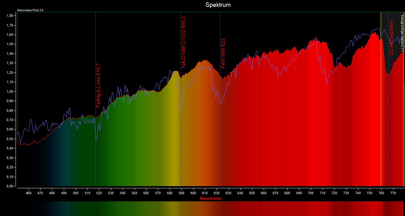

ich hab mich in die Welt der Spektroskopie vorgewagt und hab auch schon erfolgreich Spektren aufgenommen und wellenlängen- und flusskalibriert.
Was mich aber immer wieder vor Herausforderungen stellt ist, dass ich keine vollständige Wellenlängenliste der Elemente finde. Die bekannten Linien lese ich einerseits immer im Wischnewski nach, andererseits gibts natürlich auch im Internet einige (nicht vollständige) Listen.
Außerdem verwende ich RSpec und in der Software sind auch schon die wichtigsten Elemente verfügbar.
Wo hakts gerade konkret:
Ich hab ein Spektrum von Mirach aufgenommen und kalibriert. Die blaue Linie ist das Referenzspektrum eines M0III Sterns. Mich würde interessieren, was die Doppellinie bei 672nm und 675nm ist und auch was bei 713nm so schön absorbiert. Diese Wellenlängen habe ich in keiner der Listen im Internet und auch nicht im Wischnewski gefunden.

Hallo Erik,
vielen lieben Dank für die Hinweise, ich habe das Skript von Richard Walker mittlerweile gefunden, das er früher gratis zur Verfügung gestellt hat und damit kann ich mir die meisten unklaren Absorptionslinien erarbeiten. Trotzdem werde ich noch ins schön aufbereitete Buch investieren.
Die NIST Datenbank kannte ich noch nicht, die werde ich aber jetzt auch bei den nächsten Messungen verwenden.

Ich weiß, der Thread ist schon etwas älter, aber vielleicht interessiert es ja noch wen ...
Die NIST Datenbank ist natürlich DIE Referenz schlechthin, ich finde sie aber mitunter auch etwas unübersichtlich.
Ganz nett für Referenzspektren der einzelnen Elemente finde ich diese Seite hier:
Auf der entsprechenden Unterseite kann man übrigens auch nach einer Wellenlänge suchen und bekommt dann für alle Elemente die Linien ausgespuckt, die da +/- 1nm drumzu liegen ... (geht auch in Angstrom wenn der Bereich etwas enger sein soll ;))
