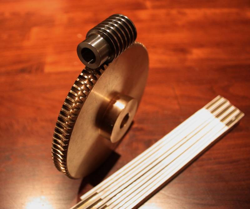

So,
jetzt sind sie da die Schneckenräder.
139mm bei 90 Zähne.
Machen auf mich einen wirklich guten Eindruck.
Massiv und optisch betrachtet sehr gut gearbeitet.
Messungen werden da sicher genauere und aussagekräftige Daten liefern, jedoch werde ich dazu meine Montierung erst fertig bauen müssen :-)
Ich werde mich mal überraschen lassen.
Aber ich denke für ca. 100 Euronen, zwei Schneckenräder und zwei Schnecken zu bekommen ist schon ziemlich unschlagbar.
Giuseppe
P.S. die Bohrung für die Welle der Schneckenräder muss ich noch auf 2,5 cm aufbohren lassen damit sie auf meine Achsen passen.

Hallo Giuseppe,
Hast du schon eine Idee wie genau du das machen willst?
Damit die Rundlaufgenauigkeit nicht schlechter wird, am besten so vorgehen (wenn du die Möglichkeit dazu hast):
- Einen Spanndorn anfertigen, wo das Rad mit der originalen Bohrung exakt draufpasst (ohne Spiel!)
Den Spanndorn NICHT aus dem Futter ausspannen, sondern sofort das Rad aufsetzen
- Die Nabe des Rades leicht überdrehen, so dass der Nabendurchmesser exakt zentrisch zur originalen Bohrung ist [Das ist ab Werk nicht unbedingt der Fall, da normalerweise nicht wichtig! ]
- Dann das Rad vom Spanndorn runternehmen, und mit dem gerade überdrehten Nabendurchmesser einspannen. Ideal wäre es, auch hierfür eine spezielle Aufnahme anzufertigen (und diese nicht aus dem Futter rauszunehmen), da ein normales 3-Backen-Futter nur auf ca. 0.05mm rundläuft.
- Dann Aufbohren, und nochmal leicht überdrehen auf das Endmaß, damit die Innenfläche möglichst glatt wird (vielleicht auch noch mit feinem Schmirgelpapier schleifen)

Danke Dir Martin für die ausführliche Anleitung.
Ich würde es sehr gehrn selber machen. Aber ich habe nicht die Möglichkeit.
Ich werde die Räder einem Bekannten mitgeben, der wiederrum jemand kennt, der die passenden Maschinen hat.
Mich wurmt es wirklich sehr das ich so wenig selber machen kann (aus Mangel an Gerätschaften) und ich ständig was weggeben muss damit ich weiter komme.
