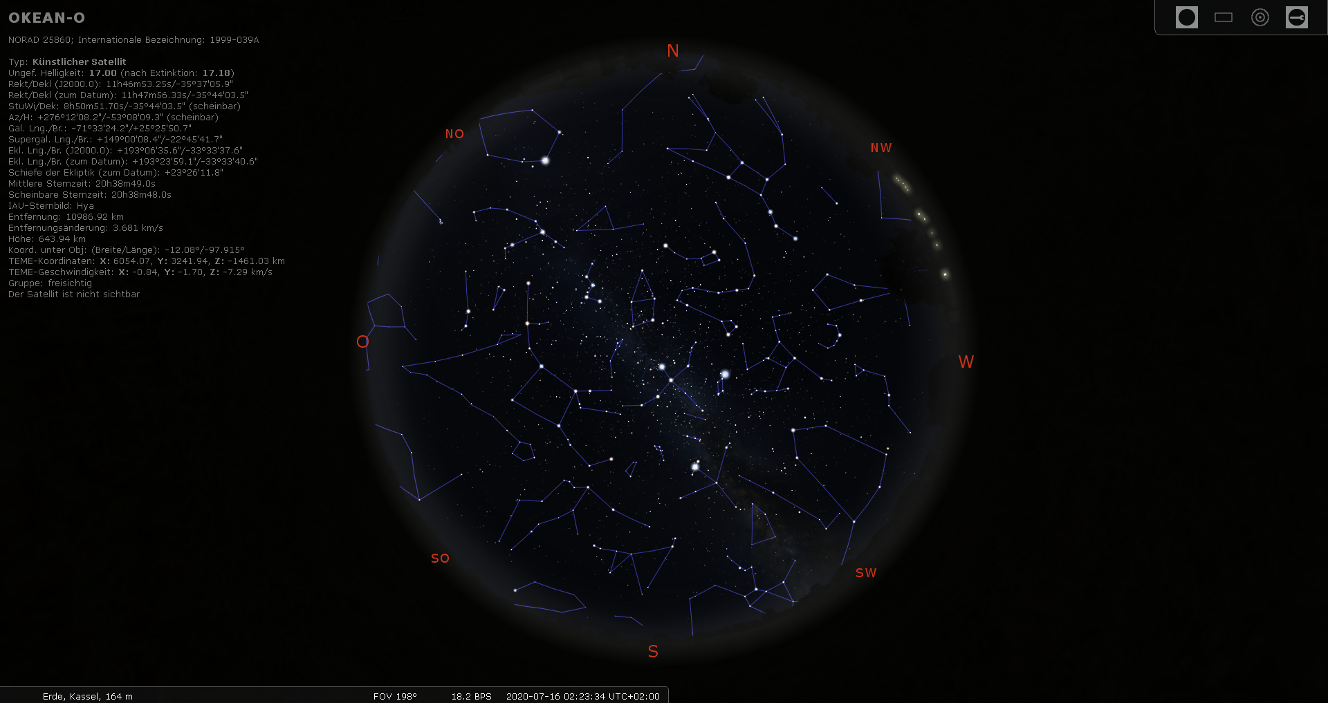

Den Gedanken hatte ich vor 'ner Minute auch, zmindest erstmal mit Stellarium den passenden Bereich raus suchen, dürfte vmtl. der Süden am attraktivsten sein. Eine Gesamtansicht geht ja mit Stellarium auch, einfach mit dem Mausrad rein und raus fahren, da geht dann der kpl. Himmelsgewölbe (das was gerade sichtbar ist um die entsprechende Uhrzeit und Datum). Ob das jemand dann entsprechend ausdrucken kann, sagt die ortsansässige Druckerei, dürfe aber schon was kosten. Die Idee mit den Leuchtsternen finde ich gut, es müssen ja auch nur die hellsten Sterne des Sternbildes drauf sein (die Grenzmagnitude lässt sich auch in Stellarium einstellen, auch die Alignementlinien des Sternbildes sind abbildbar, was zur Orientierung sicher ganz nutzlich ist). Anhängend wäre mal so ein ganzer Himmel, ohne Planeten und Mond, und mit Sternbildlinien sowie Sternen bis mag2,5 - für 15.07.2020 .
