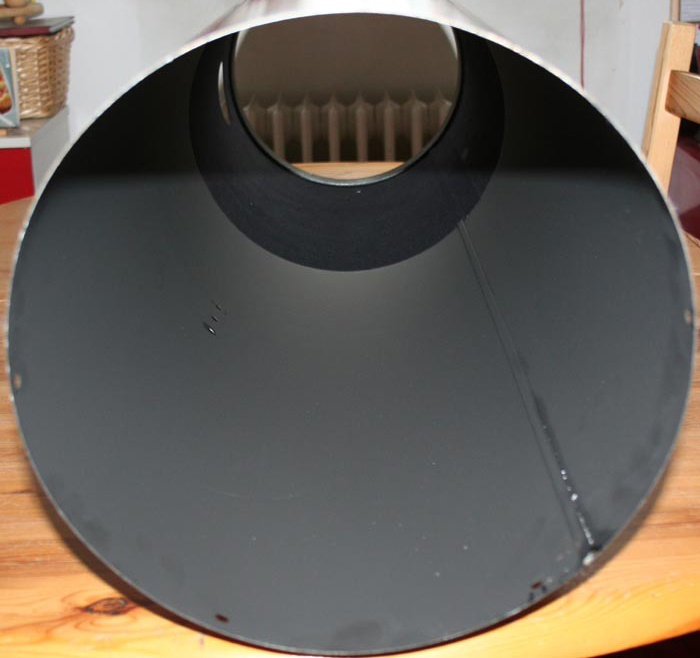

bei mir löste der 10"-Dobson von GSO (Modell 250C) mein altes C8 ab. Ehrlich gesagt war ich über die Qualität der Optik wirklich erstaunt. Der Tubus passt prima auf die Rückbank meines Wagens. Ich habe den Tubus innen noch mit Veloursfolie ausgekleidet. Velours "verschluckt" beinahe jegliches Streulicht, der Tubus wird dann wirklich innen kohlrabenschwarz. Dies macht sich z.B. durch einen deutlich erhöhten Kontrast bei Planetenbeobachtungen oder Deep-Sky bemerkbar.

PS: Ich habe während des Auskleidens mit Veloursfolie nach der ersten Bahn mal mit Blitz in den Tubus reinfotografiert, da sieht man die Wirkung von Velours recht deutlich:
salü, volker.

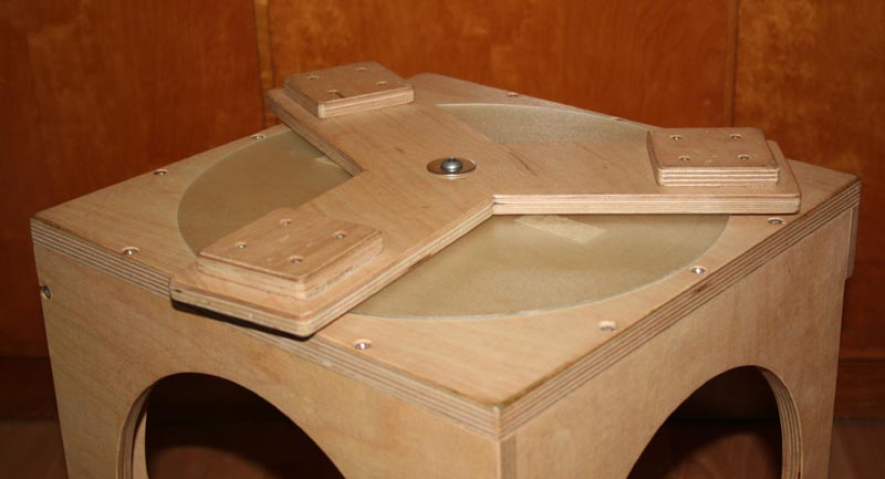

meine Originalmontierung (Kaufdatum 2014) hatte zwischen den Drehtellern der Rockerbox nur die drei typischen quadratischen Miniteflon-Stückchen. Ich fand das leichte Ruckeln aber dennoch tolerierbar. Das konnte ich in einer ersten Aktion verbessern, indem ich mir Teflon bestellte (gibt´s bei manchen Astroläden), 3mm Dicke, und mir daraus runde Teflonscheibchen mit einem Durchmesser von 35mm aussägte (klappt prima mit einer Laubsäge). Mittig ein kleines Loch gebohrt und vertieft, konnte ich dann die Scheibchen mit drei kleinen Schräubchen sauber befestigen. Das war schon eine spürbare Verbesserung.
Danach sägte ich mir mit einer Stichsäge aus einer Bürostuhl-Unterlage eines bekannten Möbelhauses eine große passende Scheibe aus, die ich mit zweiseitigem Klebeband am oberen Drehteller befestigte. Diese Unterlage ist sehr hart und perlig, in Kombination mit Teflon lief der Dob damit richtig gut, m.M. nach etwa vergleichbar mit Ebony.
Es gibt im Handel auch komplette Gleitlager-Sets mit fertigen Teflonscheiben und Ebony.
Leider habe ich keine Fotos von der Originalmontierung, deshalb hier mal das Azimutlager der kleinen Box von unten, die Teflonscheibchen sind unter dem Grundstern montiert:
salü, volker.
