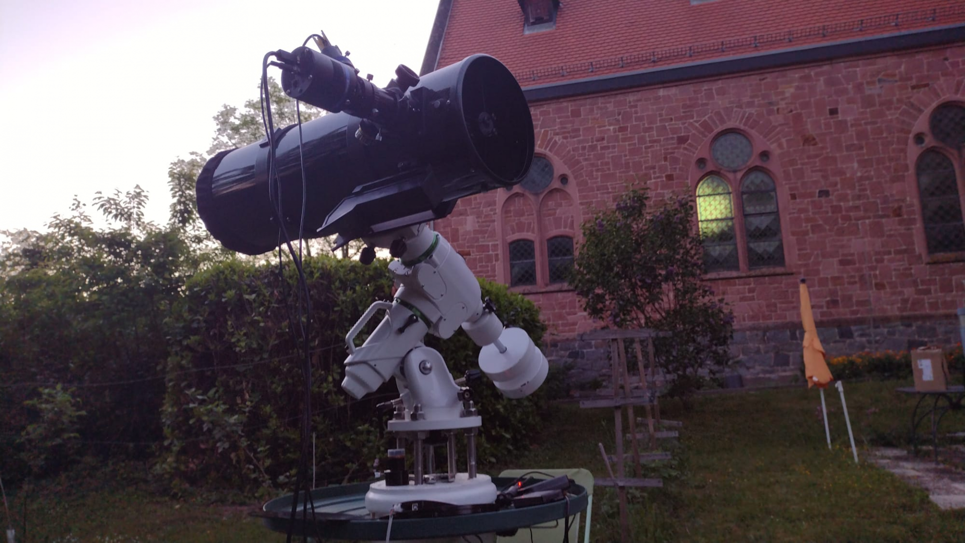

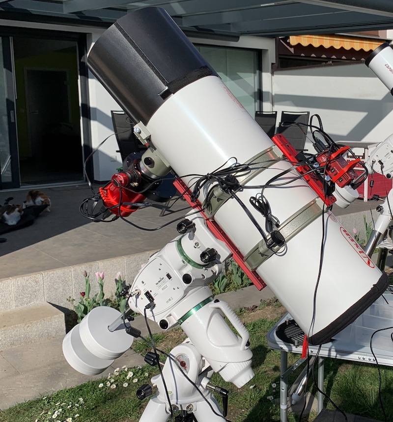

Ich habe den Lacerta 10" Newton mit Quarzspiegel - ausgezeichnete Qualität und hält gut auf der EQ6R-Pro solange es keinen Wind gibt. Ein ganz leichtes Lüftchen geht noch, aber voll bestückt mit Kamera, Filterrad, Autofocus etc..... da ist bald die Grenze da sobald es nur wenig windig wird. Aus dem Grund habe ich mir eine EQ8R-Pro geleistet - da ist alles bombenfest.
Georg
Auf jeden Fall was aus Carbon, ist leichter und, passt sich besser und schneller an Temperaturen an. Von nicht Carbon Geräten, hab ich schon schlimmes gehört.
Ich selbst, hab nen 8 Zoll f4 Carbon TS-Optics UNC alte Version ohne rote Schellen gebraucht für 600€ vor 2 Jahren gekauft. Würde aber auch gerne auf 10 Zoll hochgehen, hab auch ne Säule, allerdings ohne Gebäude.
