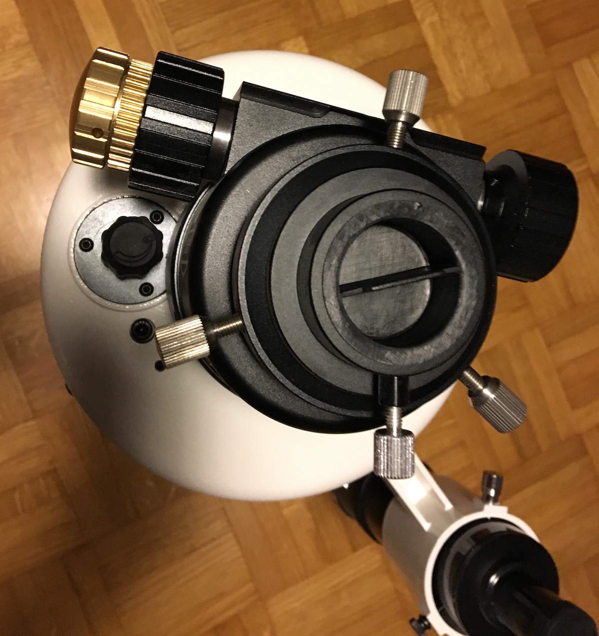

Hi Roland,
ich hab seit 2012 den 150/1800er Mak von Skywatcher und ne ALCCD5L-IIc mit 3,75 my Pixeln. Mit der Originalbrennweite sind mir die Planeten noch zu klein, also steckt die ALCCD5L-IIc noch in ner guten 2-fach Barlow. Jou, nun geht die Post ab. Schön große Planetenansichten auf dem Laptopbildschirm, da kann man prima an den Oberflächendetails scharfstellen. Mir ging jedoch die Kurbelei am Innenfokussierer auf den Wecker. Das war mir etwas zu grob und das Spiegelshifting hat irgendwann auch genervt. Also richtigen OAZ besorgt.
Den hier. Der paßte wunderbar statt der popeligen 2" Aufnahme für den Zenitspiegel an den Tubus. Das Argument von Peter
droht dann auch keine so starke Brennweiten-Verlängerung / Verschlechterung des Öffnungsverhältnisses durch zuviel Lichtweg "dank" zusätzlichem OAZ
ist aus meiner Sicht unstimmig. Denn der optische Weg vom Originalklemmung für 2" + 2" Zenitspiegel + Okularaufnahme ist etwa 2 cm länger als der optische Weg vom OAZ. Ich hab mit der Innenfokussierung den Schärfepunkt so rangedreht, daß ich den OAZ ohne Barlow rund 1 cm rausfahren muß, mit Barlow sinds dann etwa 4,5 cm. Damit bewege ich mich innerhalb des optimalen Bereiches, für den das System gerechnet ist.
Der 2" OAZ paßt prima neben den Knopf der Innenfokussierung, da gibts kein Platzproblem. Und Du hast damit auch die Möglichgkeit, doch mal ne DSLR mit T-Ring und 2" Steckhülse verkippungsfrei zu klemmen und kannst weiterhin per 1:10 Untersetzung sehr feinfühlig scharfstellen.
Ja, der kostet, aber das war es mir wert und ich würde es heute jederzeit wieder so machen. :cool:
Hallo Roland! Auf jeden Fall muss er sich neben dem Fokussierknopf ausgehen. Ich habe einen SW 150er und einen Baader Diamond Steeltrack... also auf den Durchmesser achten. ;)
lg
Niki
Den Anhang 99338 betrachten
PS: Planetenfotografie und DSLR klingt etwas kritisch... beim Mond ja, aber sonst wäre eine gestackte Videoaufnahme besser. :)
Ja, muss man schon drauf achten: für mein Intes 150/1800 hab' ich auch einen Steeltrack dran geschraubt - der Fokussierknopf der Innenfokussierung passt nicht mehr drauf. Klar kann man die Entfernung bis zum Mond vorher einstellen (die Welle an sich sitzt ja auch noch da) und den Rest erledigt der Crayford. Was das für Einflüsse für's Foten hat, weiß ich nicht, bin eher der Visuelle.
