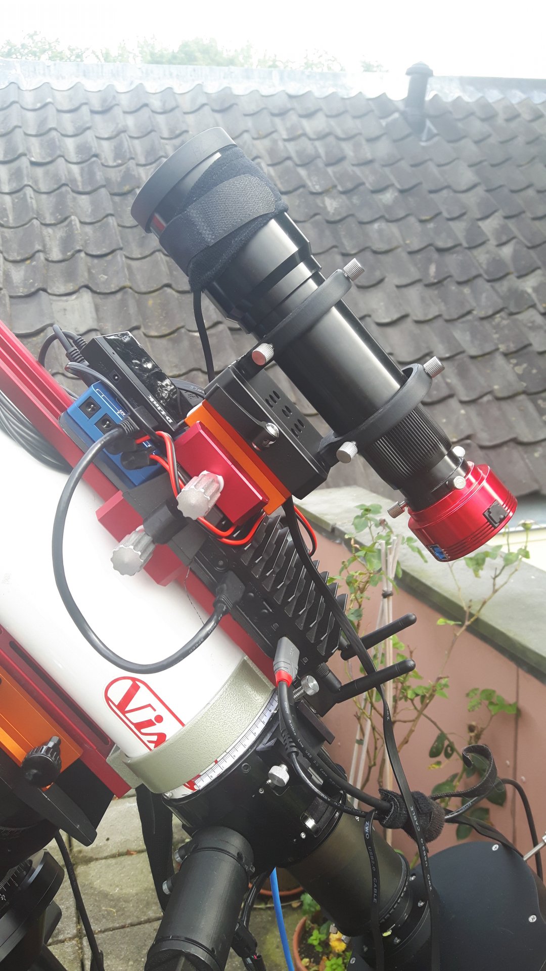

Hi Marten,
Ich zeige dir einfach mal, was Ich inzwischen fuer fast alle meine Rohre nehme:
Wie Du hier siehst, habe Ich das Explore Scientific 10x60 mit einer ASI290 hinten 'dran (manchmal auch mit der 120MM). Obwohl die Kamera geklemmt aussieht, ist diese tatsaechlich fest verschraubt (die Klemmung ist fuer die 120MM und die nutze Ich nur fuer die kurzen Refraktoren).
Die original mitgelieferte Sucherschuhloesung des Leitrohrs war eher nicht so mein Ding und wurde durch eine Vixen/Arca Swiss Klemme als Basis ersetzt.
Alle meine Teleskope haben eine entsprechende Vixen-Klemmschiene als Gegenstueck an der Oberseite der Rohrschelle, um solches Zubehoer stabil zu montieren.
Braucht man das unbedingt?
Wahrscheinlich nicht, aber wie der Ernie schon ganz vorsichtig andeutet, bei vielen funktioniert zwar die Sucherschuh-Loesung zur vollsten Zufriedenheit, mir ist das allerdings etwas zu wackelig.
Gruess & CS
