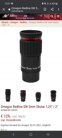

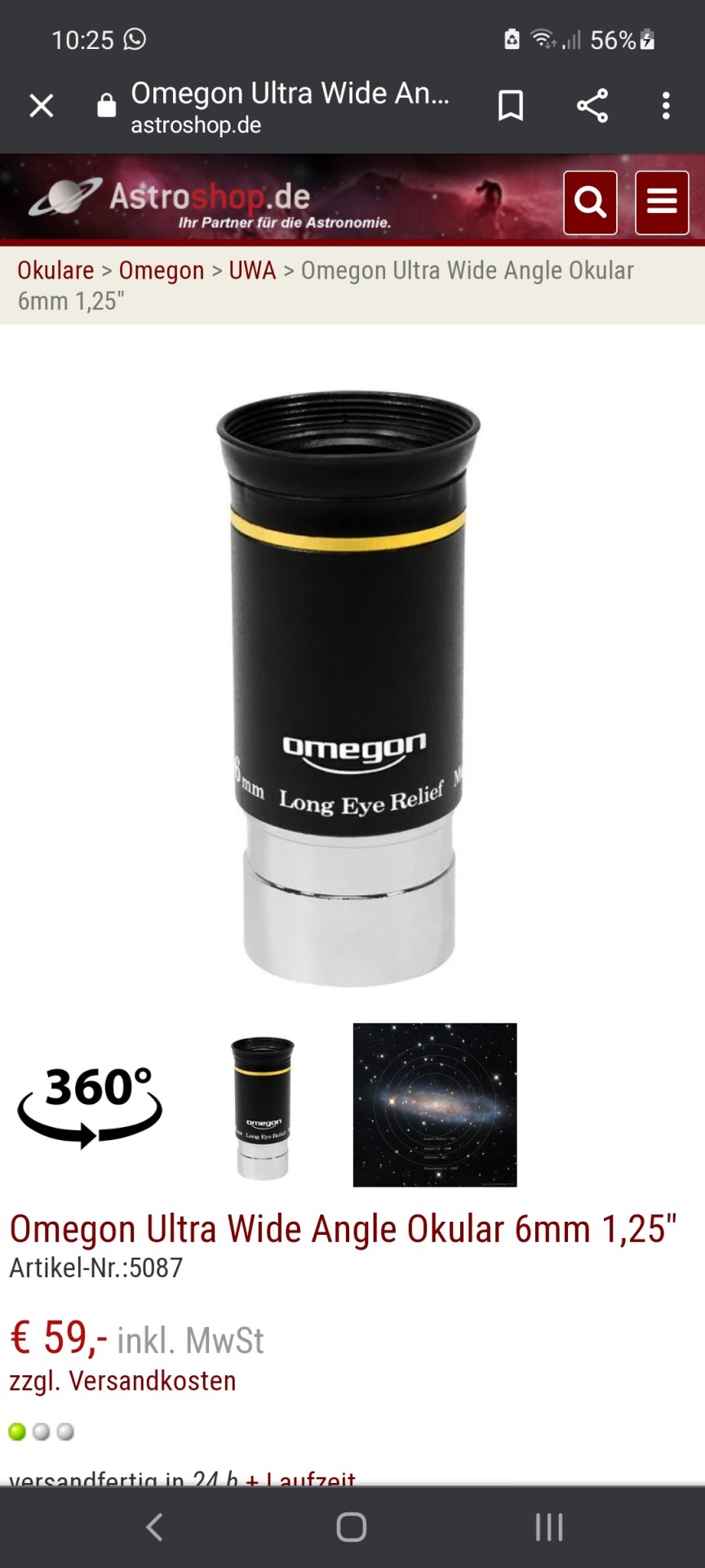

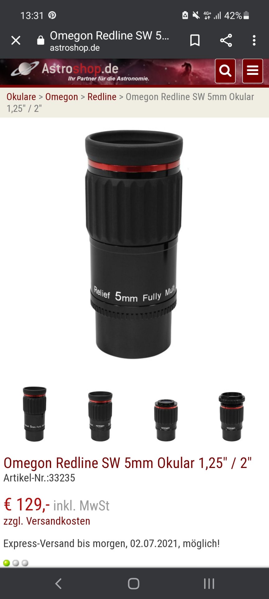

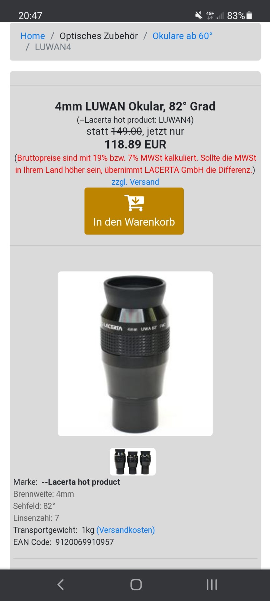

Hallo Astrofreunde,
Ich habe das Skywatcher dobson 203/1200 Teleskop und da benutze ich noch die 2 mitgelieferten plössl okulare (10, 25mm). Jetzt aber möchte ich erweitern. Ich beobachte alles außer die Sonne.
Die drei Okulare auf den Bilden stehen zur Auswahl.
•Omegon Redline SW 5mm
•Luwan 4mm
•Omegon UWA 6mm
Könntet ihr mir da weiterhelfen welches von diesen Okularen ich nehmen soll?
Danke im Voraus
Lg Niklas

Wenn nur diese drei zur Auswahl stehen, würde ich zwischen dem 5mm und 6mm schwanken.
mit dem 4mm bist du bei deinem Dobson bei 300x Vergrößerung und 0,6mm Austritspupille. Im Jahr wird es da vermutlich nur wenige Nächte geben, wo man das sinnvoll einsetzen kann, da bei hoher Vergrößerung das Seeing immer kritischer wird (wenn es nicht gerade nur für Doppelsterne genutzt werden soll). Die 82° Gesichtsfeld sind allerdings ganz schön.
Von den Verbliebenen zwei Okularen würde ich vermutlich am ehesten zum 5mm tendieren, da es das größere Gesichtsfeld hat, was am Dobson bei hohen Vergrößerungen schon relevant ist, wenn man ständig nachschupsen muss.
Dazu sei noch gesagt, dass ich keines der drei Okulare im Gebrauch hatte, ich schaue hier erstmal nur auf die Zahlen...
Gibt es einen Grund warum genau die drei? Du scheinst ja den hohen Vergrößerungsbereich abdecken zu wollen für bis zu 120€?
Was willst du denn vorrangig damit beobachten? Evtl. finden sich ja noch Alternativen...
Wenn Gebrauchtkauf eine Option ist, könnte noch ein ES 4,7mm 82° in Erwägung gezogen werden. Bist du Brillenträger?
Prinzipiell ist das 4mm in deiner Auswahl als Okular allein gesehen schon das netteste... ich würde u.U. noch auf weitere Meinungen zwecks 300x Vergrößerung und AP0,6 warten. Mein vorgeschlagenes ES ist davon ja schließlich auch nicht weit weg.

Prinzipiell würde ich ein 6mm empfehlen. Ein 5mm wäre mir da erstmal zu hoch. Du kommst mit dem 10mm auf 120x und einem 5mm auf 240x, was zu viel Abstand für mich dazwischen wäre...die interessanteren Brennweiten z.b für Planeten lagen bei meinem 8" Newton bei um die 200x, so ein 6mm ist sehr oft Einsetzbar, das konnte ich von meinem 5mm nicht behaupten. Trotzdem sollte man auch ein 5mm irgendwann haben und nicht ausschließen.
Momentan gibt es wenig 6mm Okus am Markt die viel Feld haben, Günstig und Lieferbar sind. Also bleibt nur das Omegon über. Ich hatte selbst mal ein 15mm Goldkante, dieses war sehr Angenehm und hat Spass gemacht. Hoffe das 6er ist da auch so gut...
