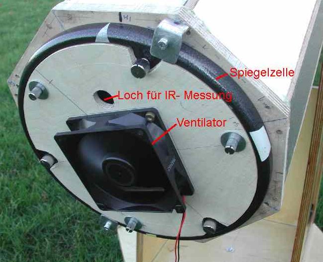

Hallo Michael, liebe Mitleser,
im Anhang ein Beispiel von mir. Es handelt sichdabei um ein 8" f/6 GSO Spiegel in seiner ursprünglichen Spiegelzelle. der Tubus ist Eigenbau aus Iso- Platten. Der sehr gut ausgewuchtete Ventilator (saugend!) ist offensichtlich fest an die Bodenplatte aneschraubt. Er wird ebenso offensichtlich nur von zwei Strippen versorgt. Die Stronversorgung war ca. 2 x 6 V in Serien- Parallelschaltung. Das hab ich vor ca. 10 Jahren so gebaut. Heute würde ich auf die S.-P-Schaltung verzichten, wohl aber den Iso-Tubus beibehalten.
Gruß Kurt
