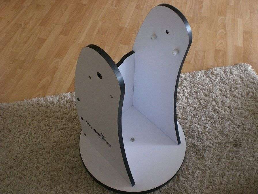

Das Teleskop ist schnell montiert, Sucherfernrohrhalterung aufstecken, Sucherfernrohr einstecken und ausrichten. Fertig.
Was mich freute, war dass an diesem Teleskop die für die Justierung notwendige Markierung schon am Spiegel angebracht war. Somit erspart man sich eine für den Anfang doch meiner Meinung nach schwierige Aufgabe, gleich sein neues Teleskop zerlegen zu müssen um diese anzubringen.
Die Rockerbox kommt in Einzelteilen was keine große Herausforderung darstellt, was denn Aufbau
anbelangt. Ein paar Schrauben und Gummifüße sowie ein paar Gleitrollen für den Tubus und das benötigte Werkzeug ist auch dabei.
Ich habe die Zeit nicht gestoppt aber ich schätze der Aufbau sollte nicht länger als 10 Minuten in Beschlag genommen haben.
So nachdem nun der Tubus auf die Rockerbox gesetzt wurde und mit den Schraubgriffen fixiert wurde kann das Beobachten losgehen.
Die Handhabung:
Anders als bei Teleskopen mit parallaktischer Montierung, die erst einmal eingenordet werden müssen, kann man bei einem Dobson gleich loslegen. Das aufsuchen von Objekten geht hier recht simpel und intuitiv, links, rechts, hoch, runter.
Einziger Punkt der mich stört;
Das Ausrichten des Teleskops auf ein Objekt ist nicht immer ganz genau machbar. Es kommt oft zu einem Slip-Stick Effekt (rucken bei Beginn der Drehung). Hier werde ich die Konstruktion nacharbeiten und wie man hier im Forum und auch auf anderen Internetseiten nachlesen kann mit der Teflon Methode nachrüsten/ umbauen.
Das auskleiden mit schwarzem Velour werde ich mir sparen, da der Tubus bereits geschwärzt ist, werde ich abwarten ob hier ein Tuning nötig wird.
Alles in einem bin ich sehr Zufrieden mit diesem Gerät, ich bereue den Kauf kein Stück.
Im Gegenteil, ich kann es jedem empfehlen der nicht mehr als 300€ ausgeben möchte oder kann,
für das Geld hat man ein recht gutes Einstiegsgerät.
Giuseppe
P.S. wollte Bilder reinstellen, aber muss man die gleich bei irgend welchen Hostern hochladen, kann man hier nicht direkt Bilder einbinden?

So Bilder sind drin. Zur Montage der Canon an das Teleskop ist ein T2 Ring nötig, der nicht im Lieferumfang enthalten ist.
Hier noch zwei Bilder die ich durch das Teleskop geschossen habe. Die Ortschaft die ich da abgelichtet habe ist etwas über 4km entfernt, mit viel Dunst in der Luft.
Beide fokal fotografiert, also ohne ein Okular oder Kameraobjektiv dazwieschen.
Bis später.
Giuseppe
