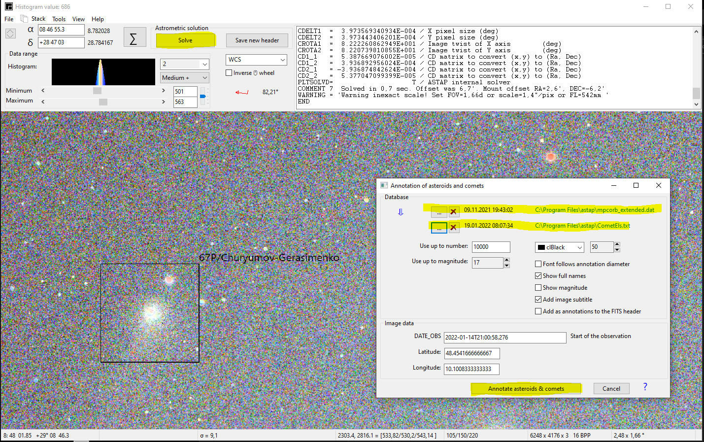

auf die Schnelle geht das auch mit ASTAP. Man sieht natürlich nur, ob und was da durchs Bild rauscht, ohne irgendwelche Laufbahnen.
Dazu muss man die Speicherplätze der Kometen- / Asteroiden-Datensätze aus obigen Links in ASTAP angeben, das Bild in ASTAP solven und Strg+R drücken.
Das Beispiel entstand am 14.01.22 als ich eigentlich nur einen neuen APO an Iota Cancri ausprobieren wollte und bemerkte, dass 67P/Churyumov-Gerasimenko gerade mit im Ausschnitt ist. :)
Grüße Markus

ich würde
  1. das "Use up to number" ganz rausnehmen, damit über alle Objekte gesucht wird
  2. das "Use up to magnitude" ca. 2mag schwächer einstellen, als ich Sterne auf meinem Bild erkennen kann
zu (1):
Je nach Entfernung können auch deutlich später entdeckte Objekte bzw. auch Objekte mit nur provisorischer Benennung recht hell werden
zu (2):
Die aus der mpcord.dat berechneten Helligkeiten beruhen auf geschätzten Helligkeitsparametern, die aus Messungen in diversen Spektralbereichen abgeleitet wurden. Je nach verwendeter Kamera können sich da durchaus größere Defferenzen zur aktuellen Helligkeit ergeben. Bei meinen Messungen mit diversen SBIG CCD-Kameras waren Unterschiede von +/- 1mag da keine Seltenheit.
Viele Grüße,
Axel
