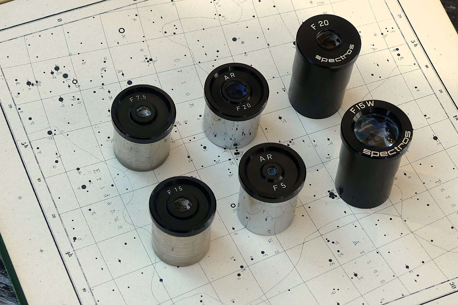

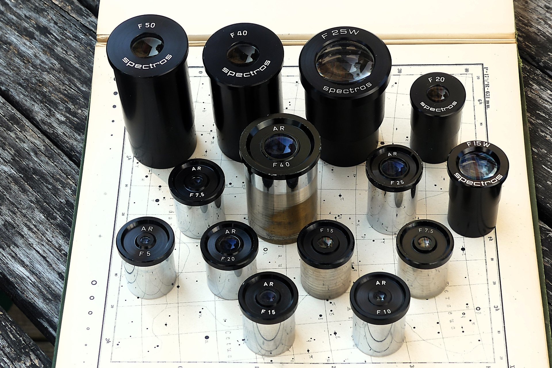

Nach meinen Recherchen gab es von den Spectros Okularen drei unterschiedliche Baureihen, die sich anhand ihrer Beschriftung und, bei der dritten Serie, der Bauart des Korpus‘ voneinander unterscheiden. Der reguläre Steckdurchmesser der kurzbrennweitigen ist 0.965 Zoll, ab der Brennweite 40 mm sowie der Weitwinkelokulare der dritten Serie hat einen Steckdurchmesser von 35 mm. Das war wohl das alte, in Teilen Europas übliche, Maß für Teleskopokulare, bevor es durch die anglo-japanischen Entwicklungen Mitte des vorigen Jahrhunderts verdrängt worden ist.
Unterscheidung der Baureihen:
Alle Okulare sind blau vergütet und die Gehäuse sind aus Aluminium. Die Markierungen sind bei den ersten beiden Baureihen graviert/gefräst/geätzt und weiß eingefärbt, bei der dritten Serie nur noch silberfarbig aufgedruckt. Selbst hier - an hochwertigen Okularen, die in der Schweiz gefertigt sind - wurde im Laufe der Zeit offensichtlich an der Kostenschrauben gedreht.

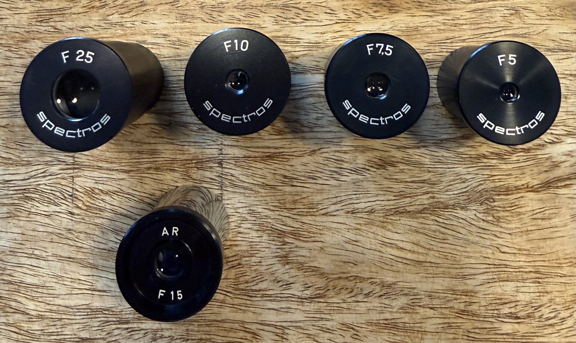

1. Serie: mit abgesetztem Ring auf der Oberseite, Beschriftung nur unterhalb der Linse – ein F und die Brennweite
2. Serie: Beschriftung AR oberhalb der Linse sowie ein F und die Brennweite unterhalb der Linse
3. Serie (Ich nenne sie „Flat-Tops“): Beschriftung F und die Brennweite oberhalb der Linse sowie der Schriftzug SPECTROS unterhalb der Linse. Die Weitwinkelokulare (15 und 25 mm) sind zusätzlich mit einem W gekennzeichnet.
Links: erste Baureihe, Mitte 2. Serie, rechts 3. Generation

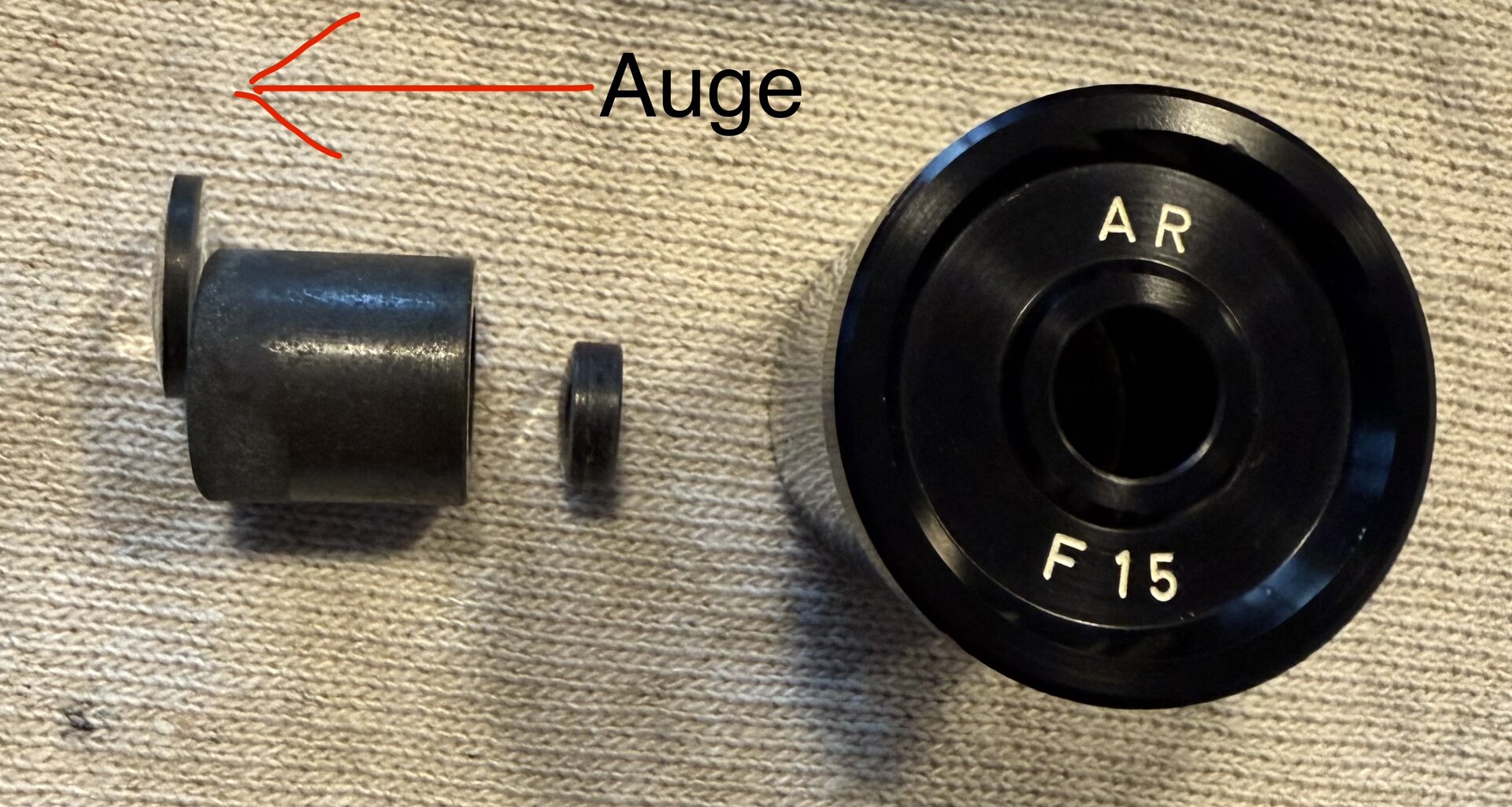

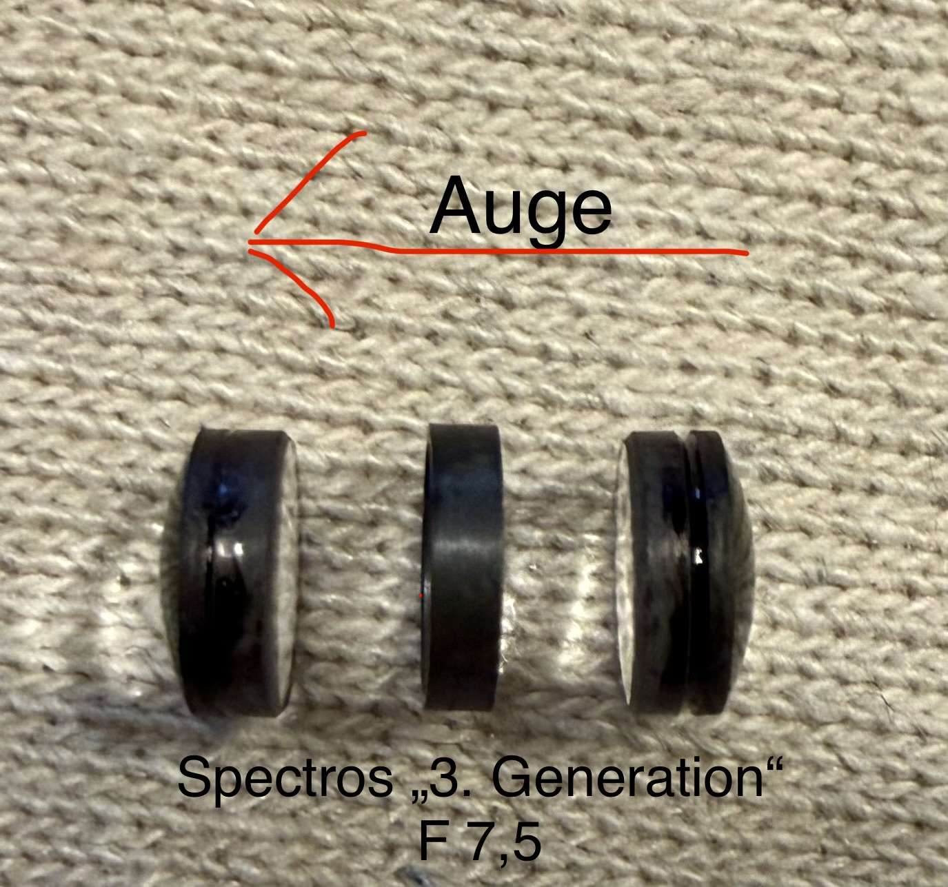

Die beiden kurzen Brennweiten sollen nach Aussage mehrerer Astro-Kollegen Plössls sein, der Rest Kellners. Aber gilt das nur für die erste Baureihe? Die komplette zweite Serie ist mit "AR" gekennzeichnet. Wofür steht das? "Achromatic Ramsden" vielleicht? Kann das stimmen, dass alle Brennweiten in nur einer Bauart ausgeführt sind?
Die 15er habe ich aus allen drei Baureihen und ihnen erst vor einigen Tagen am Telementor mit M5 auf den Zahn gefühlt. Der Anblick durch die Scherben der ersten und zweiten Serie war in allen mir ersichtlichen Parametern komplett identisch - woraus ich schliesse, dass sie baugleich sind. Aber K (1. Serie) und AR (2. Serie), wie geht das zusammen?

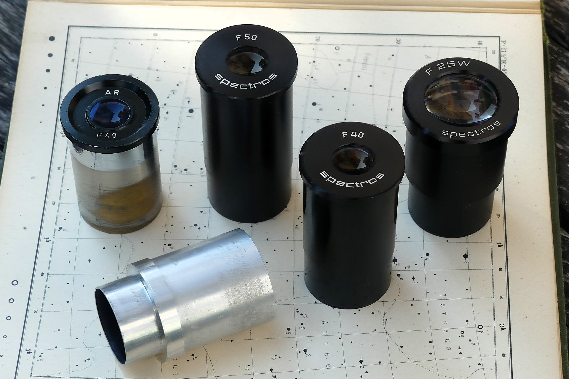

Die Durchmesser sind so ziemlich das Inkompatibleste, was man sich heute, selbst als Altglassammler, vorstellen kann ... 0.965'' und 35 mm - too old to rock'n roll, too young to die.

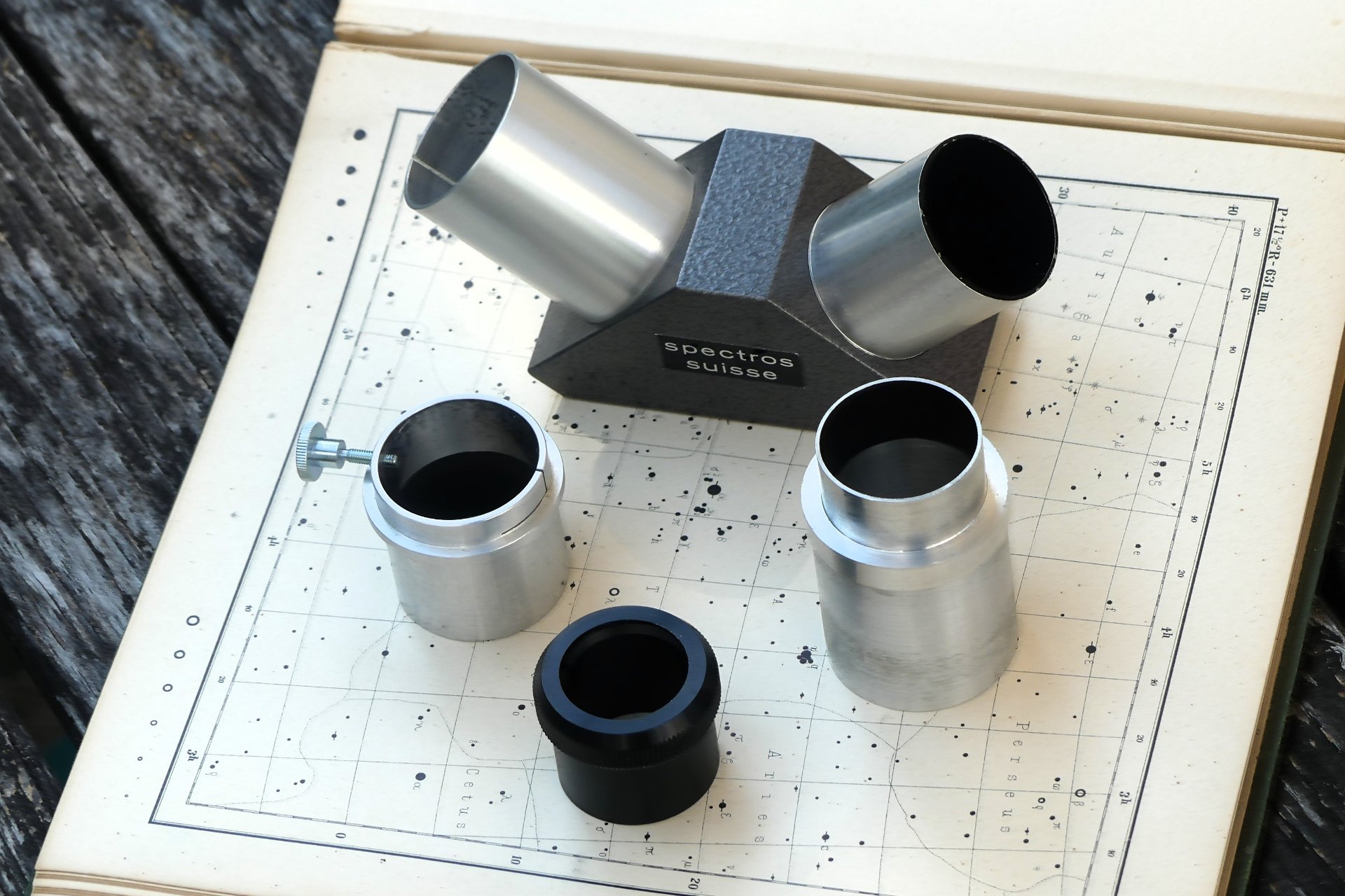

Aber bei der letzten Lieferung war ein offensichtlich sebst gefertigter Adapter aus Alumium dabei (Ja! - es GIBT einen Gott! - dachte ich). Das Dumme ist nur, dass die ganze Chose so lang wird, dass man damit nicht mehr in den Fokus kommt.
Und dann lief mir sogar noch ein originales Zenitprisma über den weg! - leider auch in derselben Dimension: 35 mm, auf beiden Seiten; herzlichen Glückwunsch.
Schei$e!
Mit dem heute üblichen Astro-Geraffel, das auf Zollmaßen beruht, braucht man für die Schweizer ein paar Adapter. Links und rechts, aus Aluminium selbst gefertigt von einem bedachten Kollegen (Danke, Bro!), jeweils von 35 mm auf eineinviertel Zoll, in der Mitte ein "alter" Schraubadapter aus eloxiertem Aluminium von TAKAHASHI, um die 0.965'' Scherben in den 1,25''-Schacht zu stecken.
