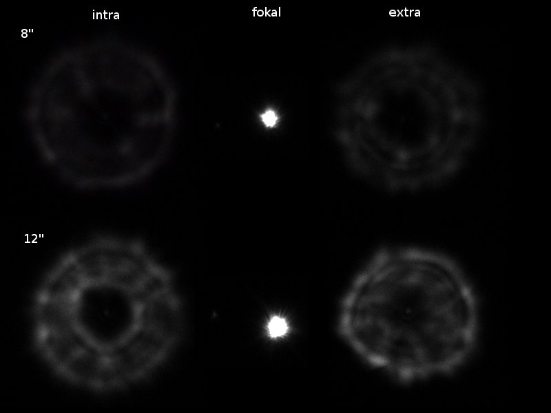

Das unterschiedliche Aussehen von Seeing habe ich mal versucht exemplarisch mit Hilfe von Aberrator zu visualisieren.
Das wesentliche Merkmal dabei ist, dass aussehen der defokussierten Fresnelringe eines Sterns.
Grenzschicht und Tubusseeing sind wie auf dem mittleren Bild zu sehen, langsame oder schnell wabernde Luftkeile die helle Knoten bilden.
Lokales Seeing, also aufsteigende warme Luft von Gebäuden, betonierten Flächen usw. ist richtungsgebunden von unten nach oben, dabei ist es recht einfach herauszufinden wo unten und oben im Bild ist, wenn man seine Hand in den Strahlengang vor die Öffnung hält.
Das "Atmosphärische Seeing" sieht meist wie ein Jetstream aus, welches wie Bindfäden durch das Bild zieht.
Also meine Scheibchen sehen in der Realität nicht annähernd so aus wie simuliert.
OK, am ehesten passt das Spiegel noch zu war Bild, aber der Tubus lagert in der kühlen Garage.
Gestern Nacht habe ich vor dem ISS Überflug am Polarstern scharfgestellt und musste dann doch mal intra und extrafokal nachsehen.
Tubus war ausgekühlt aber das Seeing unglaublich schlecht. Und dementsptrechend katastrophal sahen auch die Scheibchen aus.
Auffällig: Extrafokal nicht ganz so schlimm. Das sah sowas von gar nicht gleich aus.:mad:
Anscheinend wird das Seeing intrafokal mehr abgebildet. Da hätte man Fehler hineininterpretieren können ...
Ja, jede Simulation hat mehr oder weniger ihre Schwächen, man braucht immer ein gewisses Abstraktionsvermögen um daraus die wesentlichen Informationen heraus lesen zu können.
