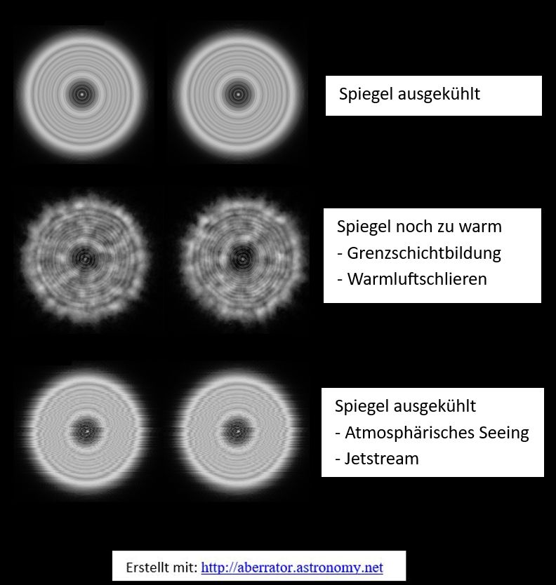

Das unterschiedliche Aussehen von Seeing habe ich mal versucht exemplarisch mit Hilfe von Aberrator zu visualisieren.
Das wesentliche Merkmal dabei ist, dass aussehen der defokussierten Fresnelringe eines Sterns.
Grenzschicht und Tubusseeing sind wie auf dem mittleren Bild zu sehen, langsame oder schnell wabernde Luftkeile die helle Knoten bilden.
Lokales Seeing, also aufsteigende warme Luft von Gebäuden, betonierten Flächen usw. ist richtungsgebunden von unten nach oben, dabei ist es recht einfach herauszufinden wo unten und oben im Bild ist, wenn man seine Hand in den Strahlengang vor die Öffnung hält.
Das "Atmosphärische Seeing" sieht meist wie ein Jetstream aus, welches wie Bindfäden durch das Bild zieht.
Dann gibt es noch das Beobachter Seeing wie z.B. hier zu sehen ist
