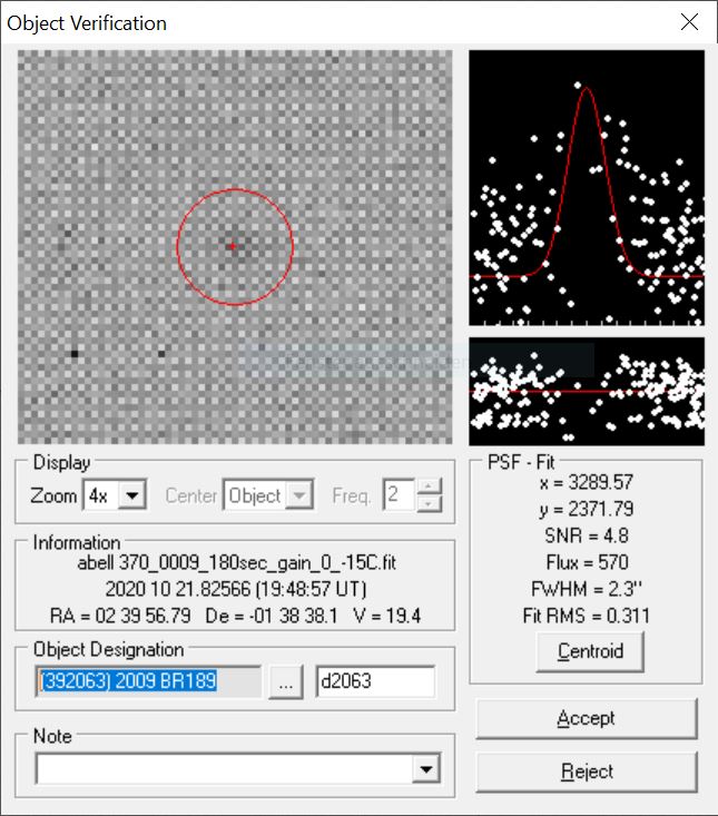

Im Anhang z.B. ein Kandidat was ich letztens in meinen Bildern entdeckt habe. Nun weis ich wie der heißt... aber die Größe und die damalige Entfernung zur Erde hätte ich noch gerne gewusst.

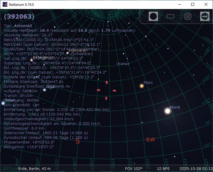

Die Entfernung zur Erde betrug bei der Aufnahme 1.067 fache des Sonnenabstandes. Das konnte ich damit schon mal finden. Aber wo finde ich die Größe von dem Objekt?
Hallo Daniel,
in Stellarium kann man den Asteroidenkatalog des Minor Planet Center (MPCAT) laden und dann gezielt einzelne Asteroiden anzeigen lassen. Der Katalog geht aktuell bis zur Nummer 519999. Ladbar in Stellarium über "Einstellungen" -> "Reiter: Erweiterungen" -> "Menüpunkt links: Sonnensystem-Editor" -> "Buttom: Konfigurieren" -> "Button: Bahnelemente im MPC-Format importieren". Über das Drop-Down-Feld "Lesezeichen wählen" kannst du dann 10.000er Batches des MPCAT laden. Wenn du alle 519999 lädst, wird Stellarium aber sehr träge, beim Start und auch wenn man rein/raus zoomt oder die Ansicht generell verändert. Man kann das Laden der Sonnensystem-Erweiterung beim Start aber auch abstellen oder Einträge aus der Liste der geladenen Objekte wieder entfernen. Außerdem kann man auch gezielt nur einzelne Objekte laden, z. B. Asteroid Nr. 392063. Dort siehst du dann auch die von dir gesuchten Daten: Durchmesser, Entfernung von Erde und Sonne u.v.m.:
danke euch! Jetzt habe ich alle Infos :-)
Der Unterschied vom Durchmesser in Stellarium gegenüber der Liste in Wikipedia ist aber schon beachtlich.
Ich finde es extrem spannend solch ein kleines Objekt auf einer Entfernung wie die Sonne überhaupt mit einem Amateur Teleskop sichtbar zu machen.
