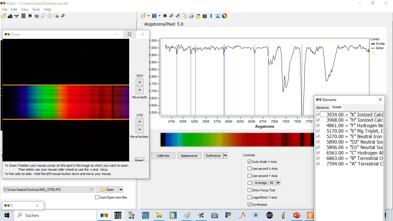

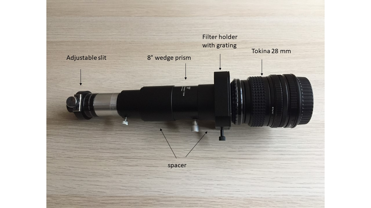

Hier sind zum Vergleich einmal die Fraunhofer-Linien dargestellt, die ich mit einem einfachen selbstgebauten Handspektroskop detektieren kann. Das Transmissionsgitter war abweichend vom gezeigten Aufbau ein 300 Linien/mm Gitter von Thorlabs, welches für den NIR-Bereich optimiert wurde (zur Detektion der OH Meinel-Banden). Die Kamera war eine Canon 450 Da. Das Spektrum ist nicht korrigiert und wurde normalisiert.
Vielen Dank! Dieser Vergleich des visuellen Bildes mit den Daten hilft mir enorm. Der visuelle Eindruck am Spektroskop ist mit Deinem Bild vergleichbar, wenn ich einmal davon absehe, kein NIR sehen zu können. :) Das Spektroskop hat einen Schlitz, aber es gab leider keinerlei Beschreibung dazu.

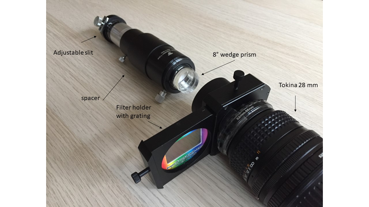

Wozu dient das Prisma in Deinem Aufbau? Wie breit ist der Schlitz? Hast Du keine Kollimationslinse, vielleicht wegen des Gitters mit nicht zu vielen Linien?

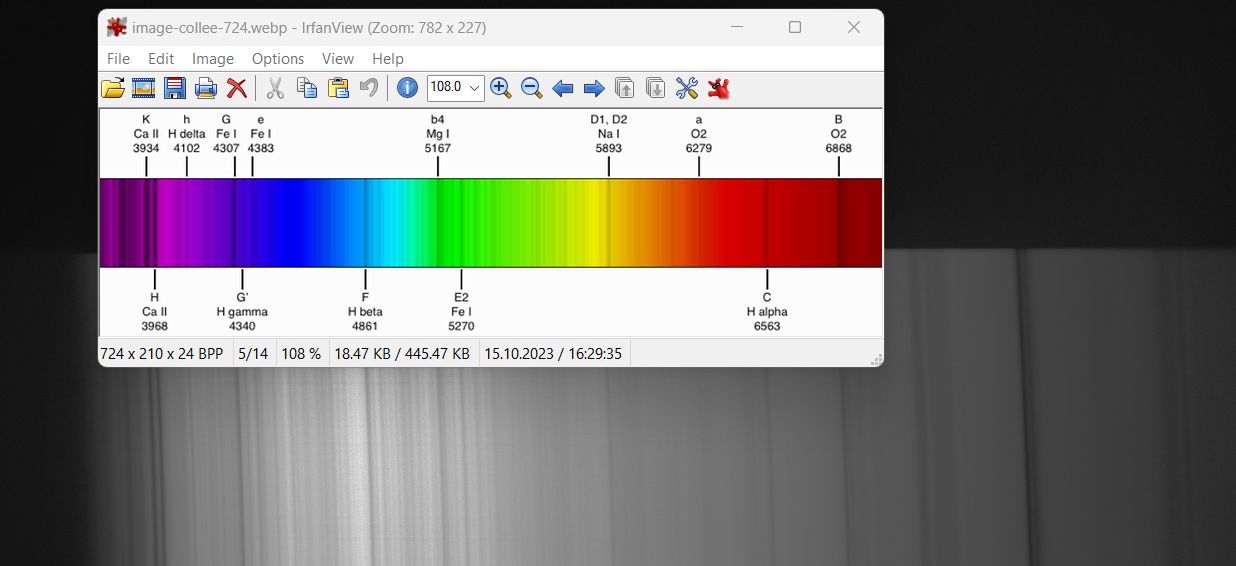

ich habe mal mit dem Alpy 600 Spektrographen ein Spektrum bei bewölktem Himmel aufgenommen, der zeigt die Linien ähnlich tief wie das HR2000. Das Foto (mit einem Vergleichsspektrum zur Orientierung) zeigt die Linien visuell recht gut:

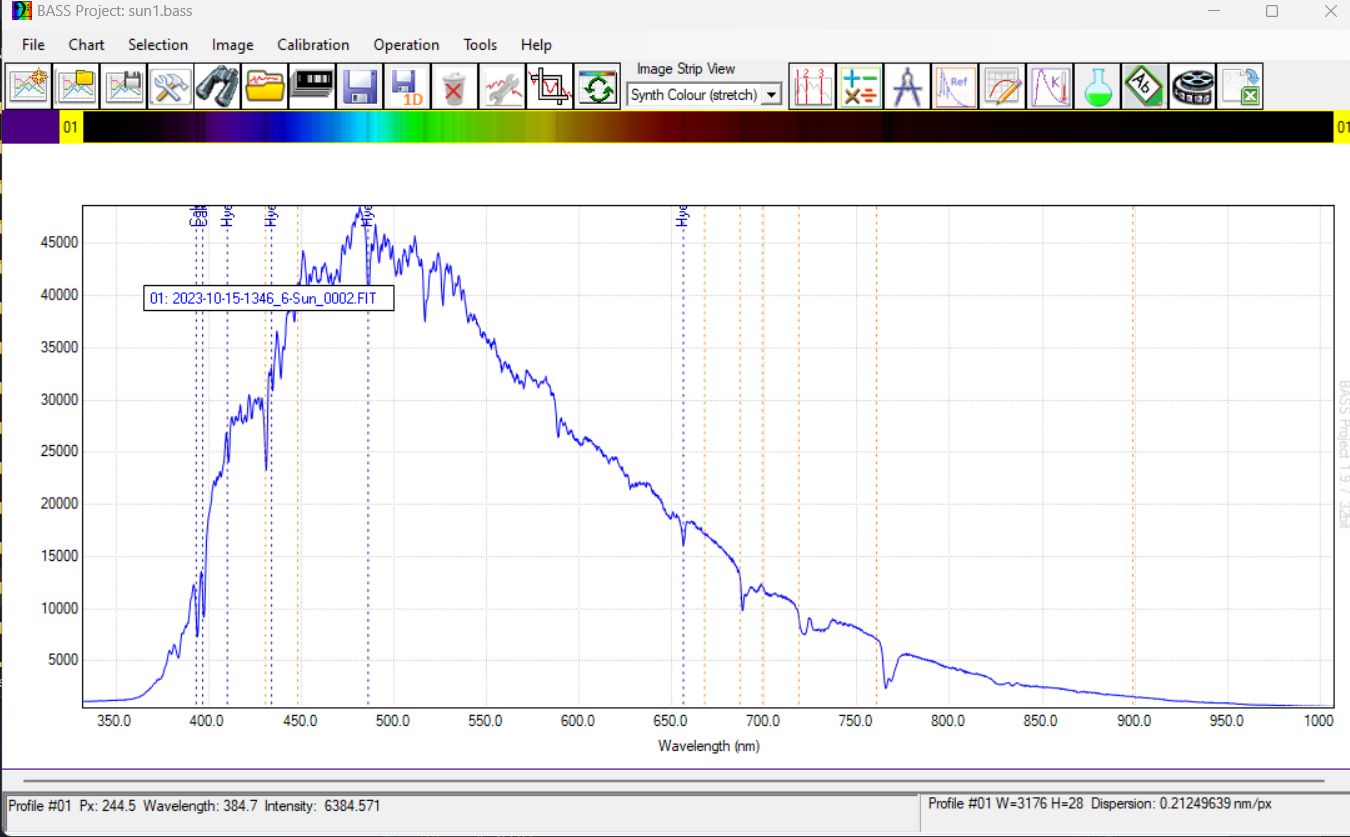

Die Auswertung zeigt dann aber, dass die Linien nicht sehr tief sind, da täuscht der visuelle Eindruck im Foto:
Die Linien der Sonne sind durch die geringe Oberflächen Temperatur recht schmal. So richtig tief zeigen sie sich bei mir erst im Sol'Ex Spektroheliographen, da kann ich die Linien ordentlich auflösen, sehe aber nur mehr einen kleinen Teil des Spektrums auf ein mal.
Wenn das Spektrum noch unschärfer ist, werden die Linien auf mehr Pixel verschmiert und dadurch noch seichter. Vielleicht hilft etwas Abblenden (Lochblende unmittelbar hinter dem Okular)?

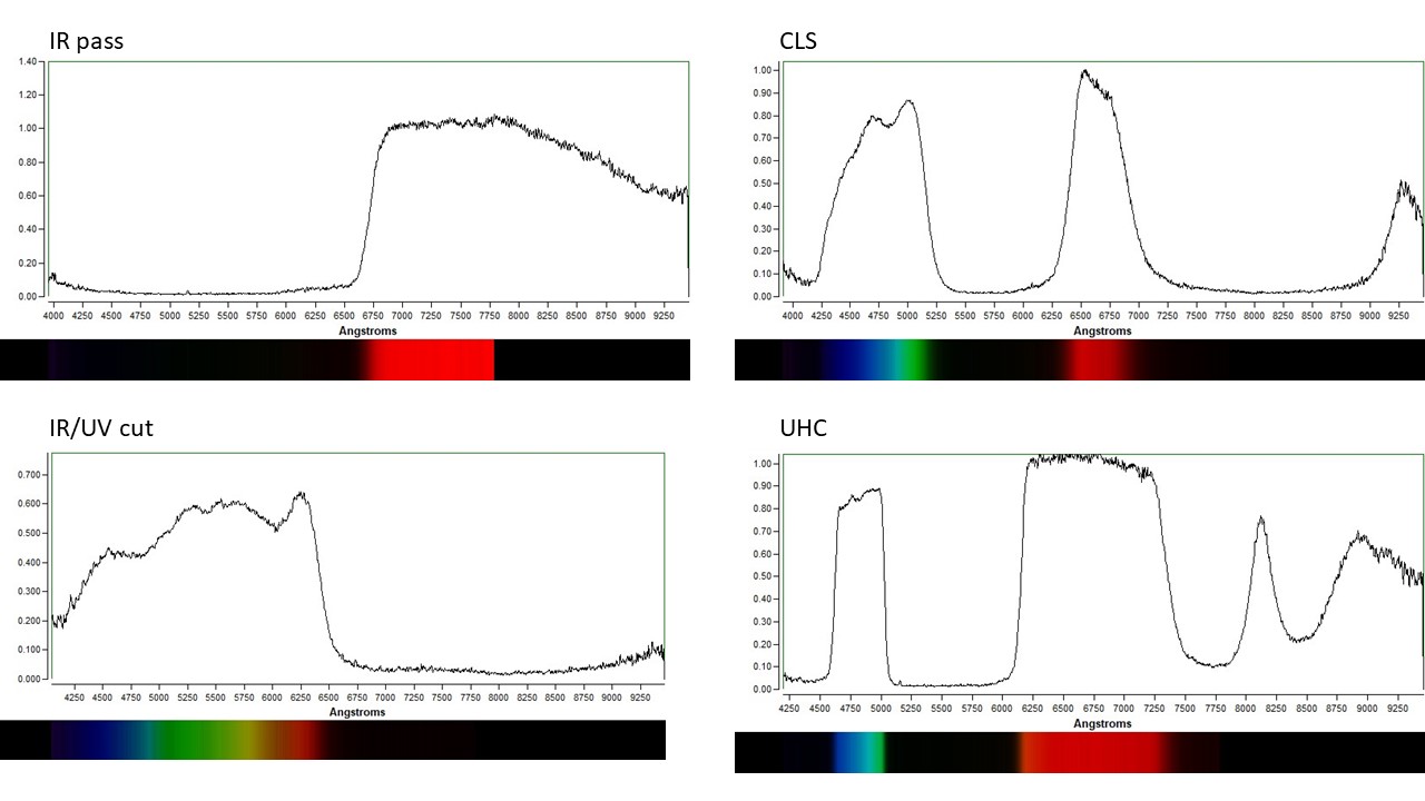

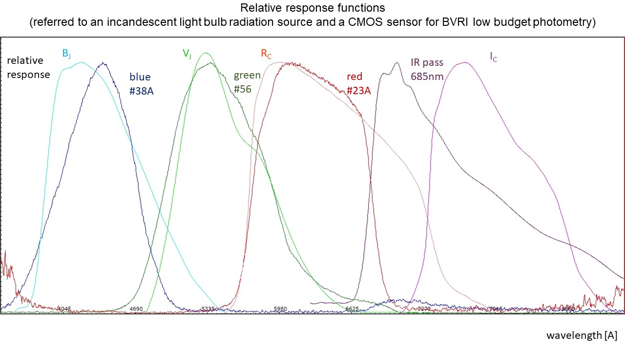

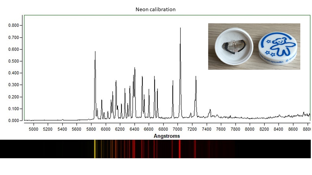

Das Prisma dient zur Kompensation der Ablenkung durch das Transmissionsgitter und bringt das Spektrum wieder zurück auf die optische Achse. Dies erlaubt eine gerade Bauweise. Die direkte Kombination eines Gitters mit einem Prisma wird auch als "Grism" bezeichnet (Grating + Prism) und als dispersives Element auch im ALPY 600 von Shelyak verwendet. Die Spaltbreite beträgt ca. 50 Mikrometer. Auf eine Kollimationslinse habe ich verzichtet, da die Auflösung mit einem 500 Linen/mm Gitter bereits für meine Zwecke ausreicht (FWHM=10 Angström; Detektion von sehr breiten atmosphärischen Molekülbanden sowie Messung von Filterprofilen für die BVRI-Photometrie und Astrophotographie). Die Kalibration kann man mit einer einfachen Neonlampe durchführen:
Bei den Filter-Tests erlebt man öfters Überraschungen. "Lecks" im NIR sind häufig detektierbar (siehe CCD-CLS Filter oben).
