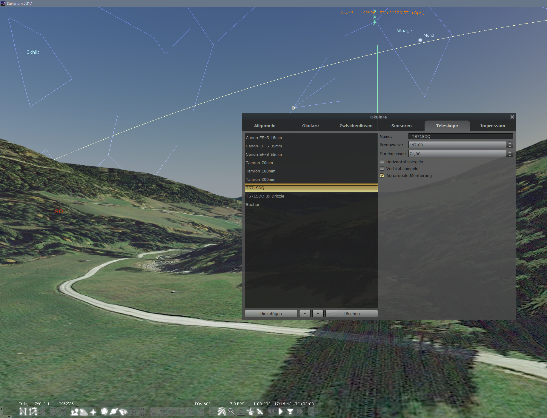

Ich habe einfach mal einen Screenshot meiner Einstellungen gemacht:
Eigentlich sollte das so ja passen, oder? Denke ich zumindest mal. Daher kommt auch meine einigermaßen starke Verwirrung

Ja, ist OK,
und in dem unteren Menü, Main Tool Bar heißt die, sollte ein Symbol zum umschalten der Montierung sein,
die muss auf Azimutal stehen, oder halt Hotkey Ctrl+M drücken.
Nur eine kann funktionieren, zwei mal Äquatorial hebt das eine oder andere wieder auf.
Gruß Michael

Das ist auch passend eingestellt, die Taste sollte in dem Screenshot ja zu erkennen sein.
Ich sehe ja wie gesagt auch, dass sich was verändert an der Darstellung, dass die Kamera eben nicht wie auf einer Alt/Az Montierung bewegt wird. Aber die Drehung des Sensors passt irgendwie nicht so recht...
