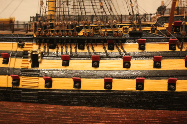

das Problem kenn ich: Ich mußte über einhundert quadratische Öffnungen von etwas über einen Zentimeter Seitenlänge möglichst präzise von Hand arbeiten. Dazu habe ich mir extra eine gute Vierkantfeile besorgt und damit die zuerst vorgebohrten Löcher (war allerdings in Hartholz und nicht in Plastik oder Alu) ausgefeilt.
Hier das Ergebnis: Die Löcher sind die Stückpforten in denen die Kanonen stecken.
Link zur Grafik: http://fs5.directupload.net/images/160106/xttidkdw.jpg

Danke Markus,
allerdings heiße ich Mike und das ist kein Boot, sondern mein selbstgebautes Model von Admiral Nelsons Flaggschiff (immer noch nach über 200 Jahren) der britischen Marine mit 104 Kanonen.
