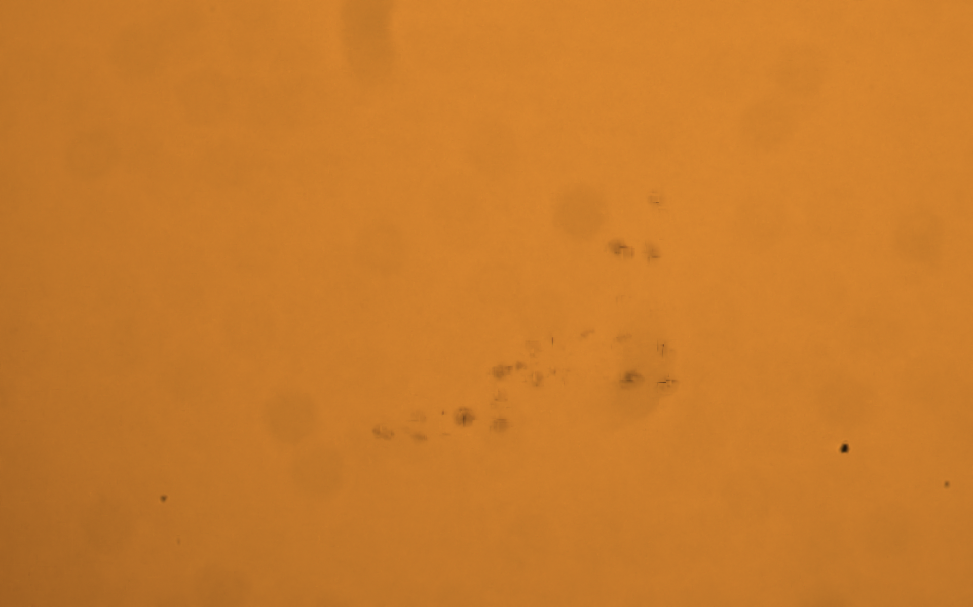

Hey Freunde, ich hab heute, mehrere interessante Fleckengruppe aufgenommen.
Es war natürlich unguidet (wie auch) aber auf der Aufnahme sind die Flecken durchgängig zu sehen, nach dem Stack bekam ich aber so ein Bild, total verschwommen, schlechter, um vieles schlechter, als ein originaler Einzelshot. Ähnliche Ergebnisse hatte ich schon öfter bei einzel Gebieten vom Mond.

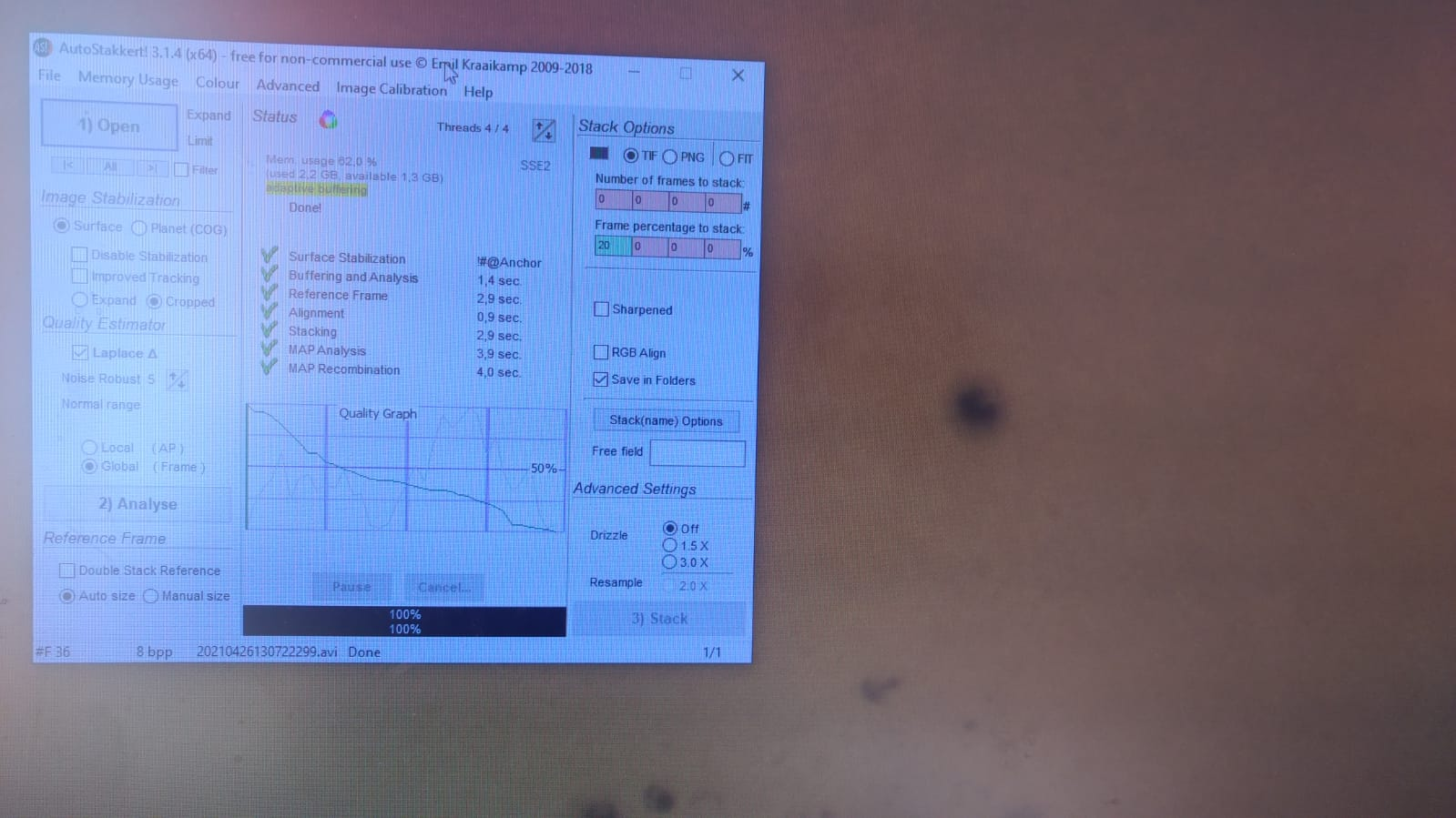

Unten drunter schick ich noch ein Bild auf dem man meine Einstellungen in autostackert sieht
Was mach ich Falsch, welche Haken, muss ich beim stacken von Flächen unter den Bedingungen setzen?

Hallo!
Meiner Meinung nach sehen die Einstellungen gut aus.
Ich habe meist "Improved Tracking" an, sollte aber nicht das Problem sein.
Wo hattest du den "image stabilization anchor" und wo hast du die Alignment Points gesetzt (und wie viele und wie groß)?
Grüße, Mario
den image stabilization anchor, hab ich etwa mittig der Flecken Gruppen gesetzt. hab auch mit improved tracking ausprobiert, war nett besser.
die Points, hab ich automatisch setzen lassen 48 einmal aber auch 104

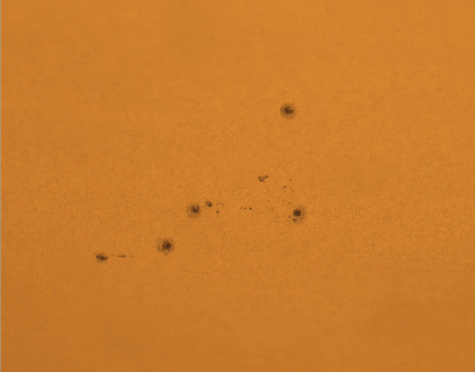

Hat jetzt irgendwie doch funktuniert, mit ner anderen aufnahme von heute, hab mehrere gemacht improved tracking war an, hab den rand etwas abgeschnitten, der war immer noch seltsam geht mir aber ja um die Flecken hier das Resultat, datei war zu groß daher verkleinert, vielleicht hat die Auflösung gelitten
