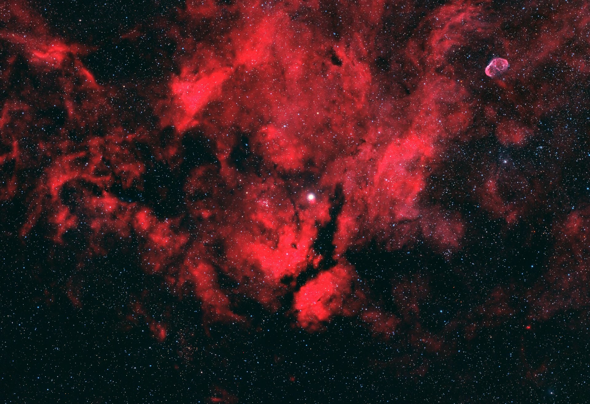

Bei meinem letzten Foto ( Sadr Region mit DNB Filter ) ist der Sadr extrem ausgebrannt und hässlich! Auch die übrigen sind nicht so wie ich es mir wünschen würde. Auch der Hintergrund ist nicht so glatt, sondern rauscht irgendwie mehr, als vorher ohne Filter.
Bei meinen früheren Fotos sind die Sterne allerdings auch nicht so wie ich es gern hätte. Die Frage ist, was mach ich falsch, bzw. was muss ich machen, damit diese nicht diese hässlichen verfärbten Ringe haben mit harten Übergängen, sondern, daß diese schön "weich" leuchten mit den richtigen Sternfarben.
Meine Aufnahmen mach ich meist mit 180 Sek. Die der Sadr Region hatten 240 Sek. pro Bild. Geht es generell nur mit separaten RGB Aufnahmen der Sterne mit entsprechend kurzen Belichtungszeiten, so daß diese nicht ausbrennen ( und mit 20-40 Minuten Gesamtbelichtung ) oder bekommt man das auch so hin?
Mein Setup: Alpha 7IV, Askar SQA55, SA GTI, Asiar mit Guiding, DNB Filter
P.S. Mein Foto von der Sadr Region ist in der Galerie ebenso von den Plejaden ( wo mir die Sterne auch nicht so wirklich gefallen )
Gruß Rico

der Stern Sadr hat eine Helligkeit von etwa 2,2 mag und gehört damit zu den 100 hellsten Sternen am Nachthimmel. Bei 240 Sekunden Einzelbelichtungszeit ist es daher nicht ungewöhnlich, dass der Kern des Sterns vollständig ausbrennt. Was einmal gesättigt ist, enthält praktisch keine verwertbare Farbinformation mehr. Das lässt sich später bei der Bearbeitung auch nicht wirklich zurückholen.
Dazu kommt bei dir der DNB-Filter. Solche Dual-Narrowband-Filter sind in erster Linie für Emissionsnebel gedacht. Für natürliche Sternfarben sind sie eher ungünstig, da sie nur bestimmte Wellenlängenbereiche durchlassen. Die teilweise kräftigen bzw. unnatürlich gefärbten Höfe um helle Sterne können zusätzlich durch den Filter selbst entstehen. Gerade bei einem extrem hellen Stern wie Sadr fällt das natürlich besonders stark auf.
Wenn du schöne, natürliche Sternfarben haben möchtest, würde ich deshalb tatsächlich zusätzliche Aufnahmen ohne DNB-Filter machen und die Sterne später ersetzen bzw. mit der DNB-Aufnahme kombinieren. Dafür brauchst du auch keine besonders lange Gesamtbelichtungszeit. Bei den Sternen geht es hauptsächlich darum, genügend Signal zu bekommen, ohne die helleren Sterne zu sättigen. Es gibt nebenbei bemerkt mittlerweile auch Tools, mit denen man die Sternenfarben aus DNB-Aufnahmen rekonstruieren kann.
Ich würde bei so einem Feld beispielsweise einmal mit deutlich kürzeren Einzelbelichtungen experimentieren. Bei Sadr können selbst 30 oder 60 Sekunden bereits zu lang sein, je nach Gain und Kamera. Am besten einfach ein paar Testaufnahmen machen und kontrollieren, ab welcher Belichtungszeit der Kern von Sadr nicht mehr gesättigt ist. Für die übrigen Sterne darf man durchaus einen Kompromiss eingehen. Sadr ist hier einfach ein Extremfall.
Bei meiner damaligen Aufnahme der Region ist Sadr auch ziemlich ausgebrannt. Würde ich die Aufnahme heute entwikeln, würde ich ihn in der Bildbearbeitung noch leicht abdunkeln.
https://forum.astronomie.de/media/ic1318-der-schmetterlingsnebel-in-der-region-sadr.59563/
Was das stärkere Rauschen im Hintergrund betrifft, würde ich das dagegen nicht unmittelbar mit den Sternen bzw. deren Belichtungszeit vermischen. Ein DNB-Filter lässt nur einen relativ kleinen Teil des einfallenden Lichts durch. Dadurch kann der Hintergrund bei gleicher Gesamtbelichtungszeit zunächst deutlich signalärmer wirken als bei einer ungefilterten Aufnahme. Hier hilft vor allem entsprechend mehr Gesamtbelichtungszeit. Hier nebenbei gefragt, ist deine Alpha 7IV modifiziert? Das wäre gerade in Verbindung mit dem DNB-Filter noch interessant zu wissen.
Die harten bzw. verfärbten Ringe um die Sterne würde ich daher nicht ausschließlich als Bearbeitungsproblem ansehen. Wenn diese bereits im linearen Ausgangsmaterial vorhanden sind, können sie vom Filter bzw. von Reflexionen zwischen Filter, Kamera und Optik stammen. Das würde ich zuerst an einzelnen Rohbildern kontrollieren.
Du entwickelst Hintergrund und Sterne separat?
