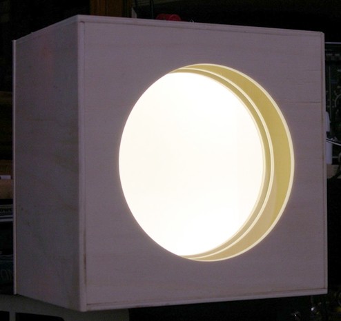

Zuerst mal die Box für meinen ED80:
Das ist eine Sperrholzkiste, vorne zwei Platten mit Öffnungen, die auf die Taukappe passen und dahinter eine etwas kleinere Öffnung als Stopper. Dann folgt eine weiße Kunststofffolie, so wie man sie bei flexiblen A4 Kunststoffmappen zum Einheften als Rücken findet. Darauf folgt eine Platte mit größerem Ausschnitt als die ersten beiden. Auf deren 4 Ecken sitzen jeweils 3 LEDs von einem Lichtband, diese leuchten in Richtung Rückwand.
Ein Vortest bestand darin, dass ich ein Blatt Druckerpapier gegen das Licht gehalten habe. Man sah direkt eine recht grobe Struktur, im Durchlicht also als Diffusor ungeeignet.

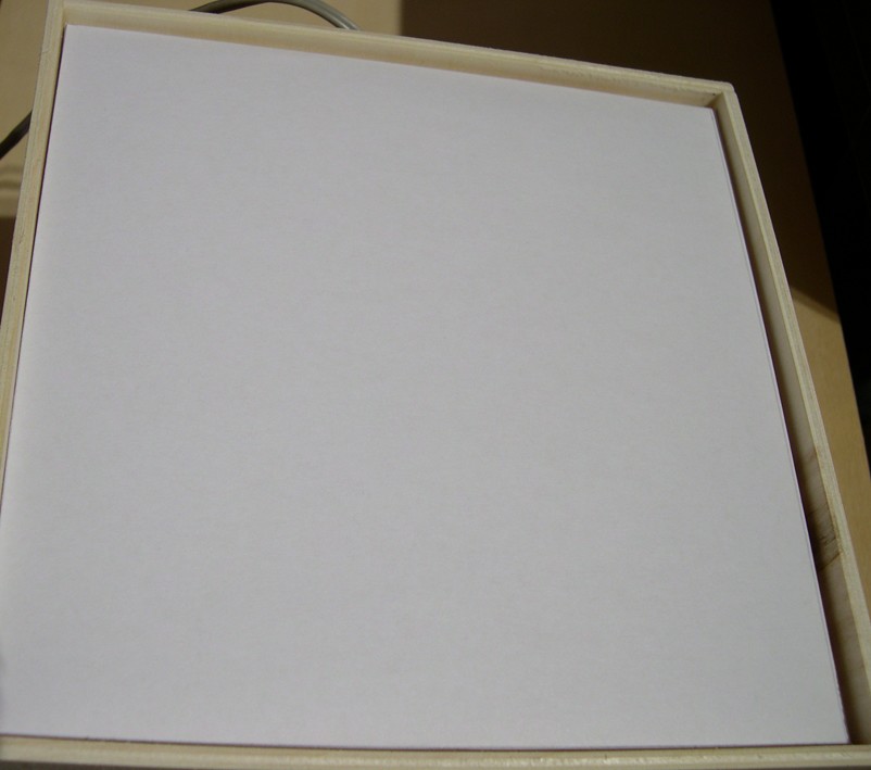

Nun baute ich den Kasten und dessen erster Test erfolgte nur mit Reflektion, da fehlte noch die Kunststofffolie. Der Kasten war und ist allerdings an den Seiten und Rückwand mit Druckerpapier ausgelegt.
Nun zum Testen der Box:

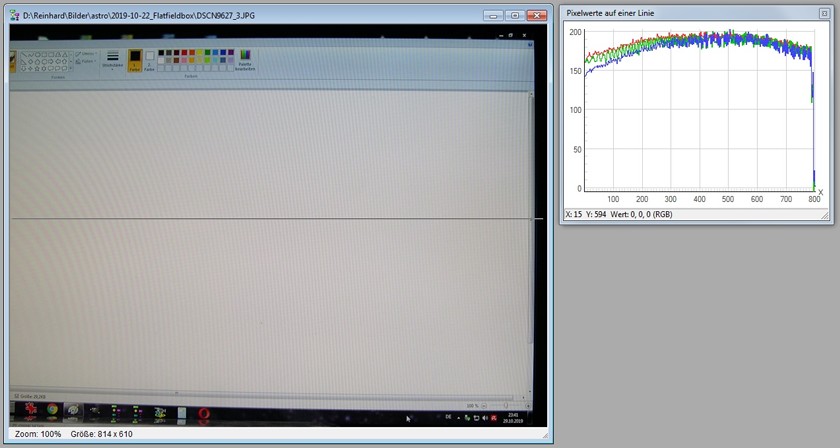

Ich habe die Box aus etwas Entfernung mit meiner alten Coolpix fotografiert, so dass der leuchtende Bereich etwa 25% der Bildbreite einnimmt. Ich nehme an, dass ich damit aus den evtl. vignettierenden Bereichen des Kameraobjektivs raus bin. In Fitswork wurde dann auf den leuchtenden Bereich zugeschnitten und die Pixelwerte auf einer Linie als Diagramm dargestellt:
Hier nur im Reflektionsmodus, man schaut direkt auf das Druckerpapier an der Rückwand, also ohne die Kunststofffolie.
Man sieht schon mit dem bloßem Auge, dass die Fläche in der Mitte etwas dunkler ist, das sagt dann auch das Diagramm.

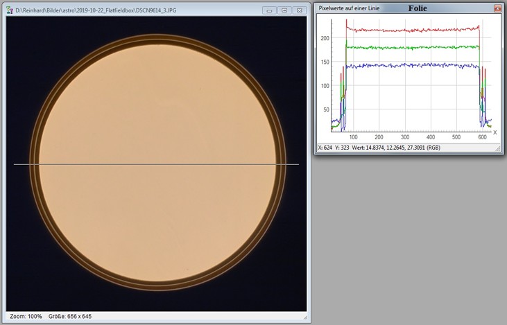

Nun das ganze mit der zusätzlichen Kunststofffolie:
Na das sieht doch direkt viel besser aus. So werde ich die Box erst mal in der Praxis testen.

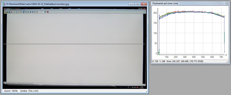

Hallo nochmal,

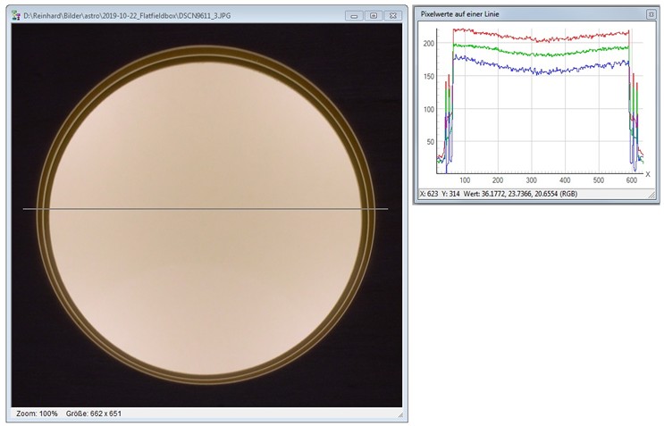

ich habe den Test gemacht, hier das Ergebnis:
Man sieht einen Helligkeitsabfall zu den Rändern hin. Das hat mich etwas erstaunt, ich hätte mit dem Gegenteil gerechnet.
Um auszuschließen, dass es sich um einen Effekt des Betrachtungswinkels handelt, habe ich die Kamera mal zur Seite verschoben und noch ein Bild gemacht:
Hier sieht man am rechten Rand den gleichen Helligkeitsabfall, der ist also real.
Links ist der Abfall nun stärker und weiter ins Bild hinein, da spielt der Betrachtungswinkel schon mit.
Wenn Du nur kleine Öffnungen verwendest, dann wären Flats vom Monitor einen Versuch wert, in der Mitte hat die Funktion einen relativ flachen Bereich.

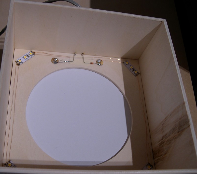

Hier übrigens noch ein Bild vom Innenleben meiner Box:
Man sieht oben zwei der vier LED-Streifchen (warmweiß), die kleine Diode als Verpolungsschutz und schaut von innen auf den Kunststofffolien-Diffusor.
Hier mit eingesetztem Papier-Reflektorkasten, da sieht man natürlich nicht viel :sneaky:.
