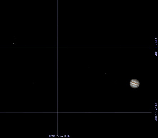

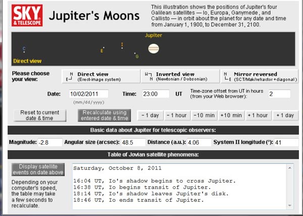

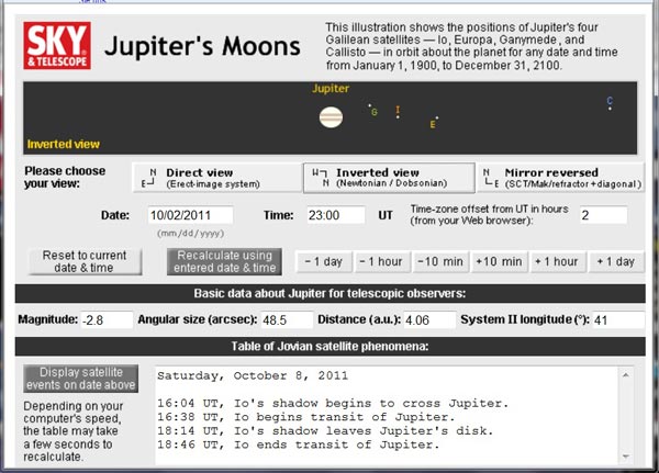

Bei dem Feldstern dürfte es sich um SAO 92950 mit 8.41 mag gehandelt haben.
In der Nacht vom 2. auf den 3. Oktober (genau um 01:00 MESZ) sah die Konfiguration laut TheSkyX und Sky & Telescope wie unten abgebildet aus. Die Monde sind mit zunehmendem Winkelabstand von Jupiter: Ganymed (4.6 mag), Io (5.0 mag), Europa (5.3 mag), und weit außerhalb Callisto (5.7 mag). Der Feldstern bildet mit Callisto und Europa ein stumpfwinkliges Dreieck.
Im Newton sind dann rechts/links und oben/unten invertiert.
P_E_T_E_R: Vielen Dank, exakt das in Newton-Optik, heller, habe ich gesehen.
