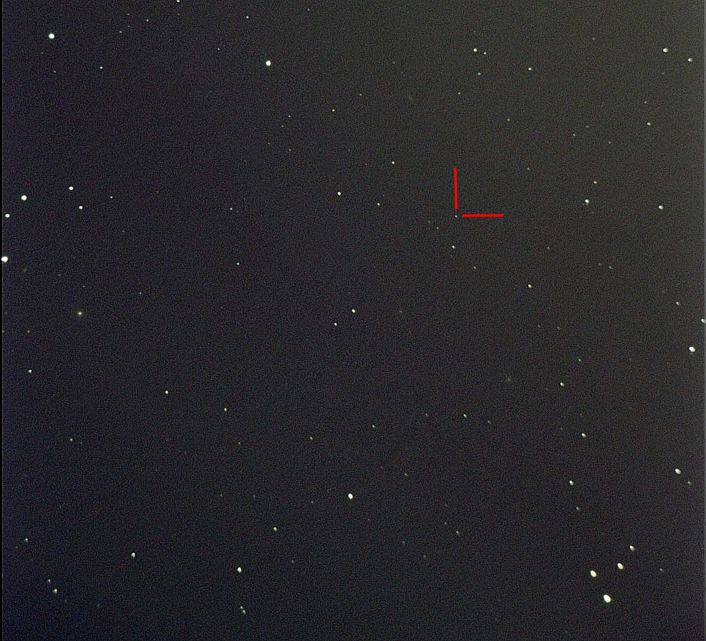

Gestern habe ich mal recherchiert, wie weit weg wohl das am weitesten entfernte Objekt ist, das mir aktuell mit meinem Teleskop zugänglich ist. Dabei bin ich auf den Quasar APM 08279+5255 gestoßen. 12 Mrd Lj entfernt, mit einer Rotverschiebung von z=3.9, einer Helligkeit von 15.2mag und damit einer geschätzten Leuchtkraft von 5 Billiarden Sonnen. Durch eine Gravitationslinse davor ist dieser Wert aber vermutlich 40-50 fach zu hoch gegriffen, aber immerhin sorgt diese Linse dafür, dass man den Quasar so "leicht" finden kann.
(Quelle: Stellarium)
Ich habe für das Finden etwa 30min gebraucht und bin auch irgendwo im nirgendwo erst mal in die falsche Richtung gehoppelt, machte ein Foto aber fand selbst darauf keine sinnvollen Strukturen. Also wieder von vorne angefangen. Ich orientierte mich dabei an einer Aufsuchkarte von Deep Sky Corner und irgendwann war ich schließlich auch sicher, an der richtigen Stelle zu sein. Ich gebe zu, dass ich mir nicht viel Mühe gab, das Pünktchen auch mit bloßem Auge zu sehen, sondern schloss lieber gleich meine Kamera an, bevor ich mit der EQ-Plattform an den Anschlag kam und wieder von vorn würde anfangen müssen. 30s belichtet mit Taurus T500 und ASI294.
Vielleicht wiederhole ich das Spiel heute Abend noch einmal, um doch auch mal 12 Mrd alte Photonen direkt mit dem Auge wahrzunehmen. Habt ihr schon etwas gesehen/fotografiert, was noch weiter weg ist?

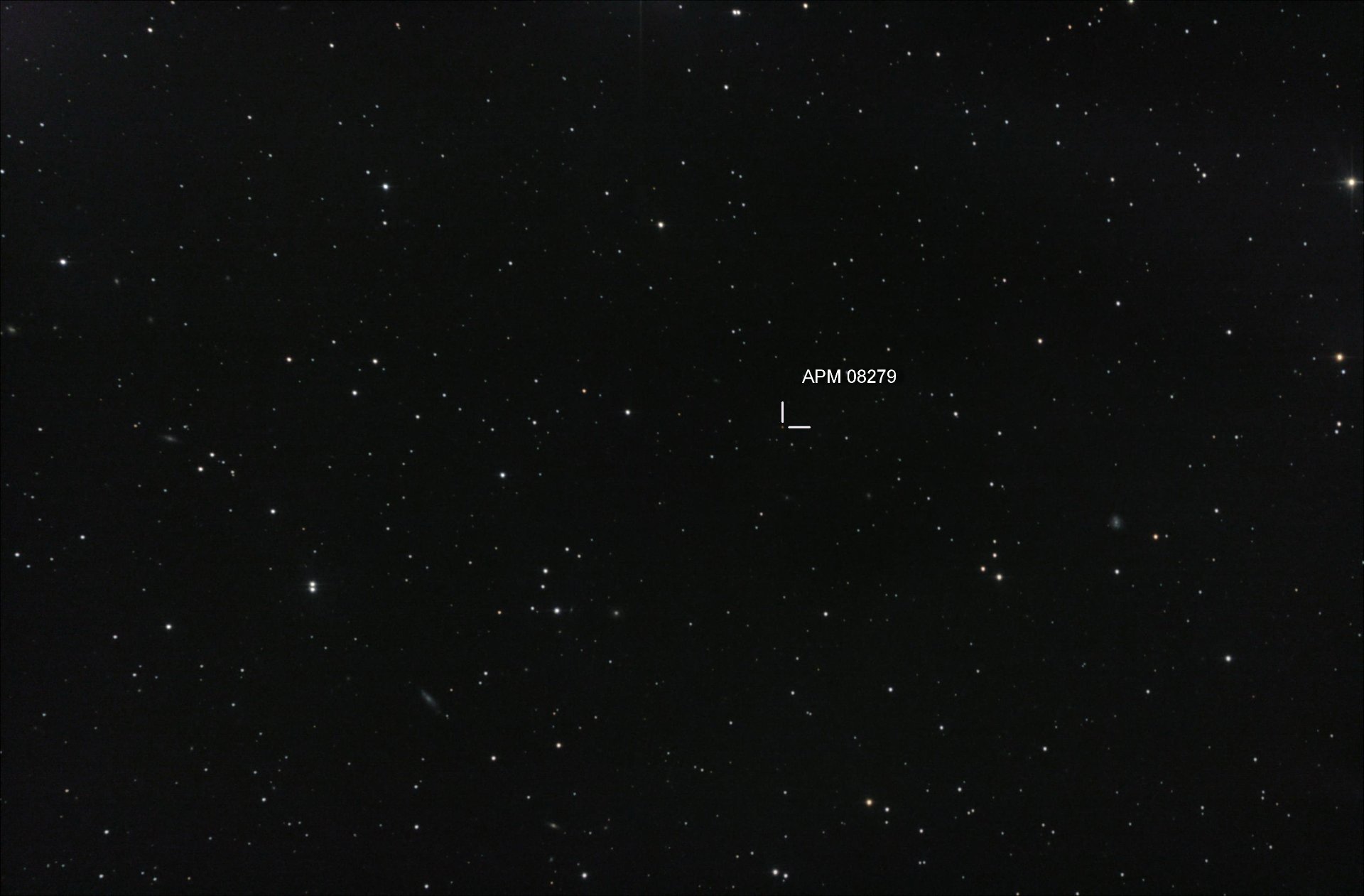

APM 08279 habe ich auch vor einigen Jahren als sehr weit weg und trotzdem hell eingestuft . Mit 8" Dobson auf CGEM 52min belichtet EOS 1000 Da

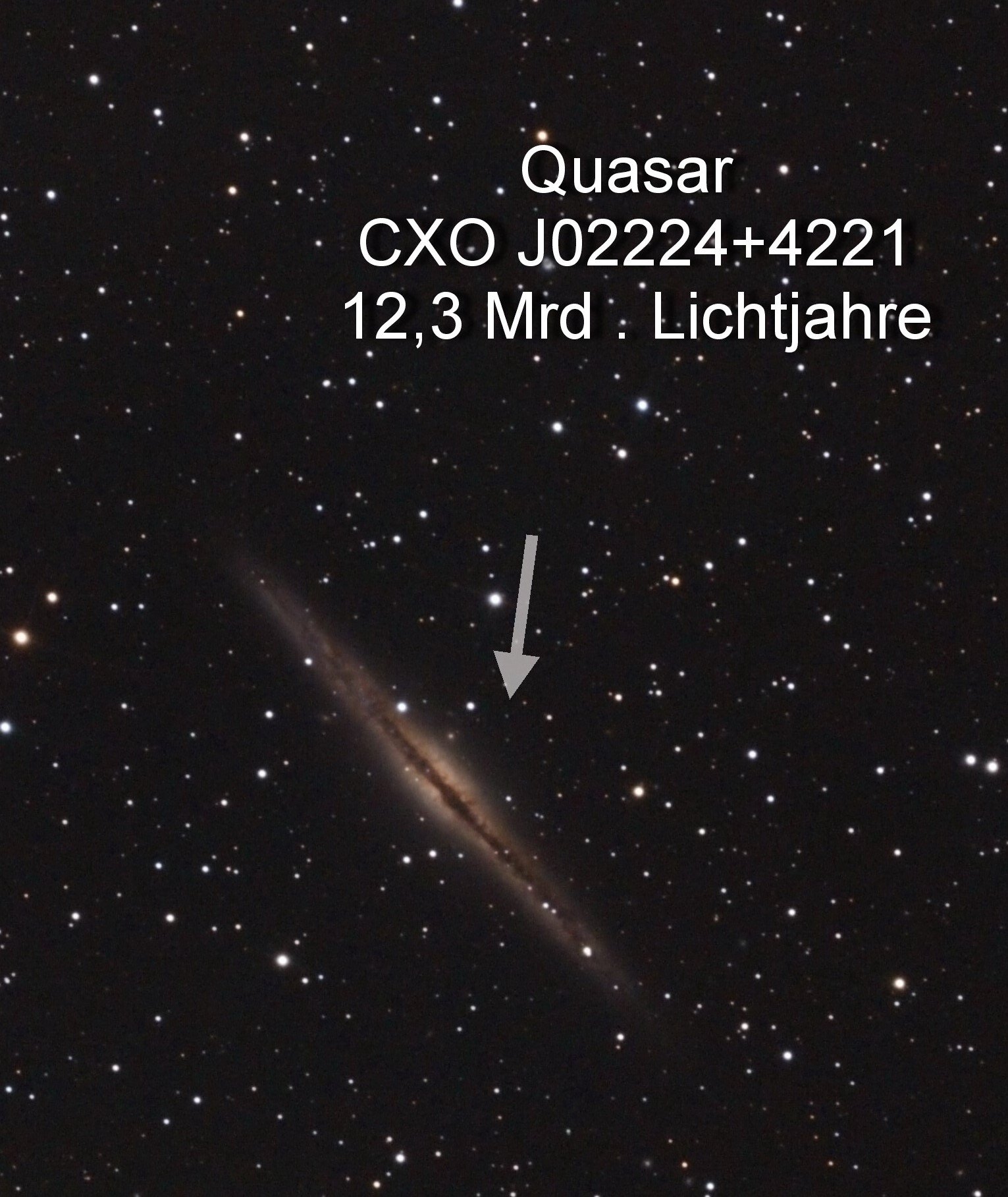

Durch einen Post in Facebook wurde ich dann auf einen Quasar aufmerksam nahe NGC 891 , die ja sicher sehr häufig abgelichtet wird .
Noch etwas weiter weg aber über 2 mag lichtschwächer . 12,3 Mrd LJ entfernt . Nach 45 min mit 200PDS Eos DSLR schon eindeutig zu sehen .

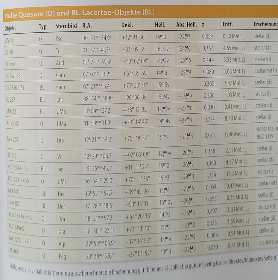

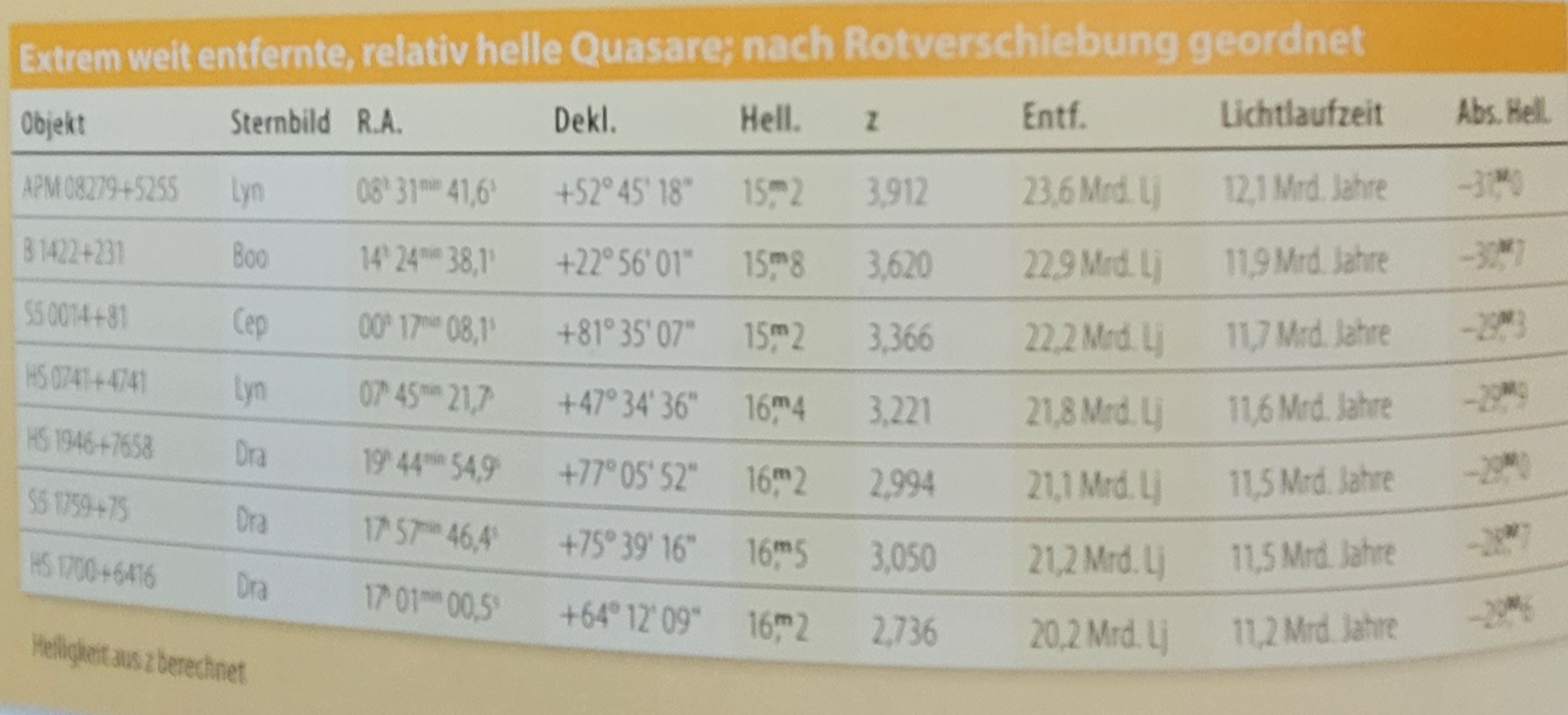

von Steinicke eine Liste und aus Dem Buch Galaxien von ihm ein paare helle und weite Quasare.
