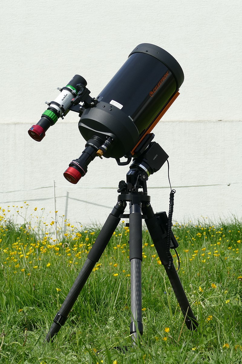

Aber diese Montierungen sind halt extrem leicht bei einer hohen Nutzlast. Meine iOptron HAE 29 wiegt inklusive Karbonstativ nur 6 kg und trägt ca. 13 kg. Natürlich braucht man einen Akku. Da nehme ich den kleinen Powertank von Celestron, der 1 kg wiegt.
Mit Deinen Teleskopen bist Du bei unter 10 kg Gesamtgewicht plus der Akku. Das trägst Du locker in einem Stück nach draussen. Bei mir geht das mit dem C8 auch noch problemlos - mit ein paar Treppenstufen inklusive. Für mich war die Anschaffung in Bezug auf das Gewicht eine echte Offenbarung in Sachen Komfort. Ich baue jetzt deutlich öfter auf.
Wie man sieht, hängt bei mir aber eine Kamera dran, da ich ausschließlich mit EAA 'beobachte'.
CS.Oli
