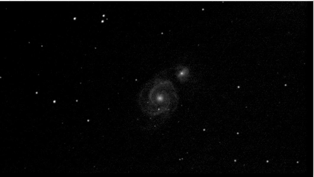

Habe mit dem 4" Refraktor damit gerade diese Aufnahme gemacht:

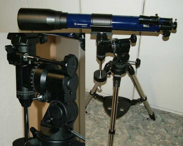

*) Das Bresser Polaris gibt es nicht als Tubus, sondern nur mit einer EQ3-1, die den 4" Tubus gut und schwingungsarm trägt. Ideal fürs freie Feld auch mal ohne Stromanschluss. Aber ggf. hast Du dann zwei EQ3s ;-)

Deshalb meine Empfehlung für den Polaris 102/460, die ich hiermit aufrechterhalte.

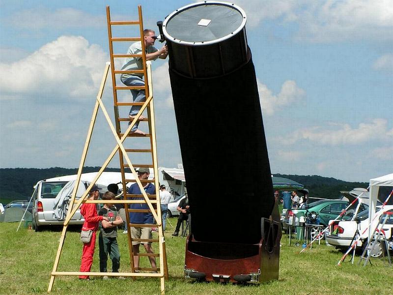

Ein Tritt ist doch kein Problem. Er muss ja nicht so hoch werden wie ... http://www.deepsky-brothers.de/Bilder/armin/ITV/PICT0469.JPG :D

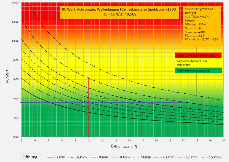

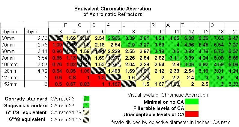

Hallo Roland,
der theoretische Farbfehler (in der Grafik beschrieben über den RC-Wert) läßt sich bei vorgegebener Öffnung & Optikkonstruktion nur über das Öffnungsverhältnis f/... beeinflussen. Wir reden im avisierten Preisbereich bei Refraktoren über achromatische FH-Objektive, die ggf. mit ED-Glass ausgeführt wurden. Noch nicht über Tripletts oder Petzval-Enhancements.

PS: Grafiken stammen aus Foren, wo die Farbdiskussion hitzig geführt wurde. Nicht von mir.

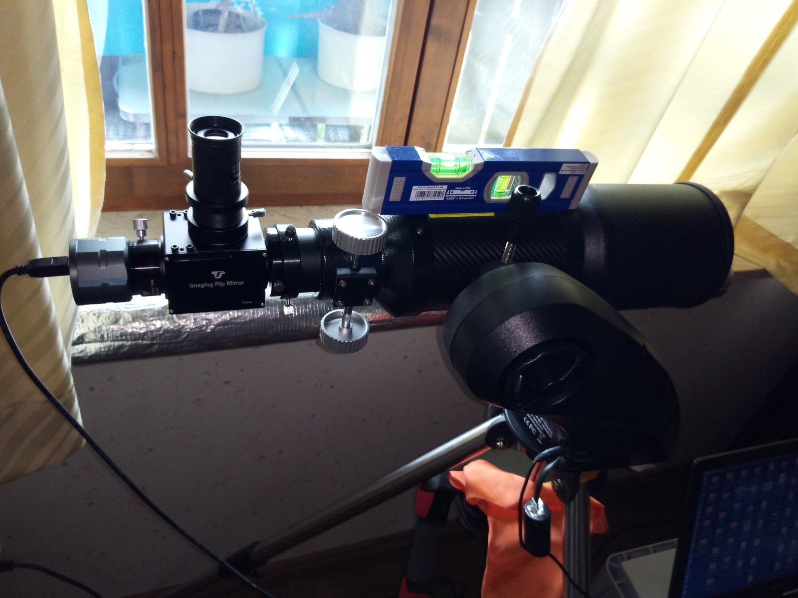

Die SV305 gibt es inzwischen in zwei Ausführungen: USB 2 ohne Guiding ca. 150 EUR (meine), USB 3 Mit Guiding Einführungspreis ca. 200 EUR. Letztere ist nagelneu. Ggf. also abwarten. Bestellung derzeit nur über AliExpress möglich.
Zeitgleich mit der SV... solltest Du dann auch den Klappspiegel zu ca. 85 EUR bei Teleskop-Express anschaffen! Macht Alignment (Erstausrichtung der Montierung) kinderleicht und erlaubt visuelles Beobachten des Objekts, wenn die Kamera nicht mitläuft, ohne Umbau.
