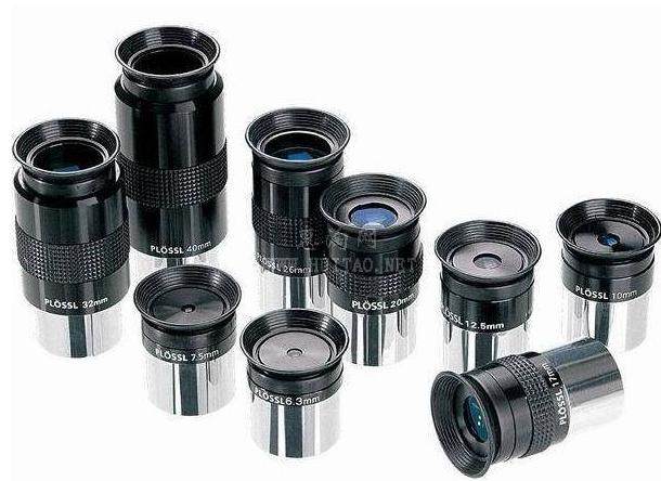

Okulare und Geld ausgeben: Das Gerät hat also schon 31,8mm Einsteckdurchmesser. Wenn Du nun gebrauchte Okulare kaufst, kannst Du die erstens praktisch verlustfrei weitergeben (aber kaufe dann keine kaputtgeputzten Okus), und zwar nur dann, wenn sie vielleicht nicht an einem neuen Teleskop auch ihren Dienst tun. Es ist jedenfalls richtig, dass diese Geräte vielfach mit eher minderwertigen Okularen ausgerüstet wurden, teils gleich mit Plastiklinsen. http://www.svenwienstein.de/HTML/einsteigerteleskope-_spielzeug_oder_instrument_.html
Falls das so ist, wird man um einen Satz aus Standard Plössl Okularen ("Taiwan Plössl") oder entsprechendes nicht herum kommen, um zu entdecken, welches Potenzial so ein 114er hat. Deine Palette 6,9,15 umd 32mm ist da eine ganz gute Ausstattung und das sind eben auch solche Plössls, wie ich sie meine. Die gibt es unter vielen Labels.
So sehen die aus, allerdings sollten die Linsen schon seit etlichen Jahren nur noch grün schimmern, denn das blau ist die inzwischen veraltete MgF2-Vergütung: http://gd4.alicdn.com/imgextra/i4/12306855/TB2Pd99lVXXXXXnXpXXXXXXXXXX_!!12306855.jpg
Für die blau vergüteten Exemplare zahlt man also ggf. weniger. Die Okulare sind ganz solide - aber im Prinzip auch üblicherweise das Minimum, was man so zukauft.
