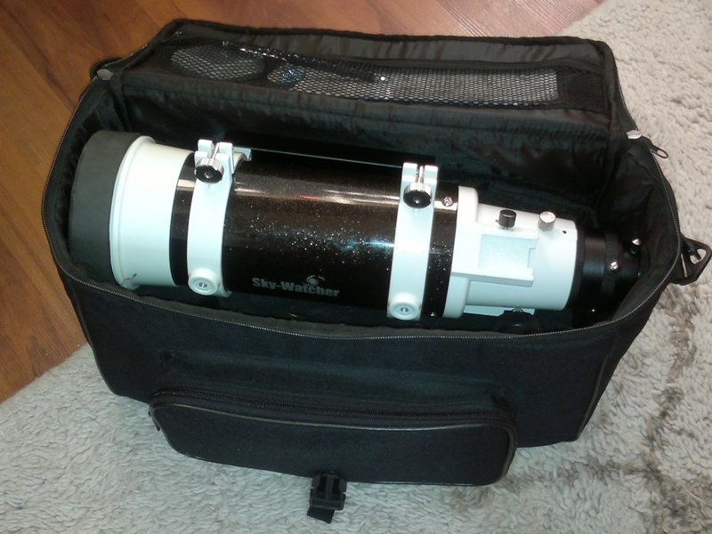

Ich habe einen 102/500 Skywatcher FH und ein Celestron 127/1500er MAK auf 'ner Goto-Montierung (oder alternativ auf Fotostativ, wenn es richtig leicht werden soll).
Jeweils ein Tubus passt ohne Taukappe mit in meine Skywatcher-Fototasche, in der ich Okulare und Zubehör habe.
