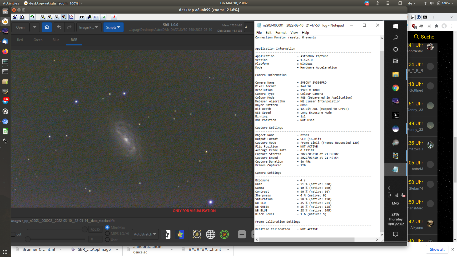

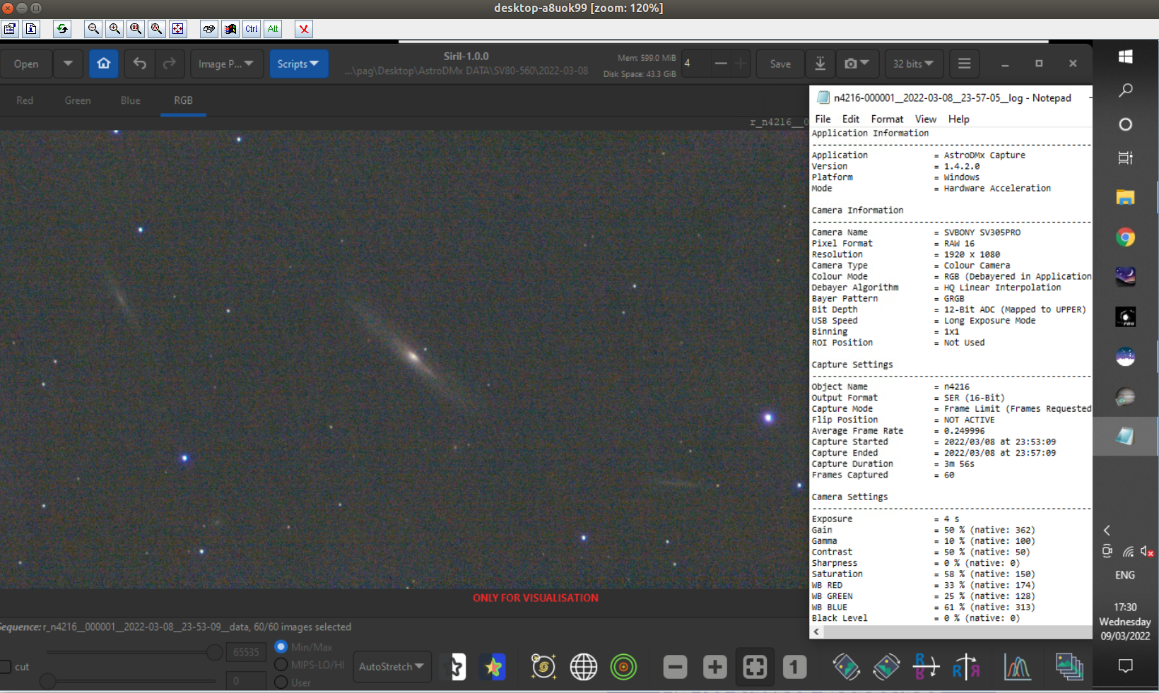

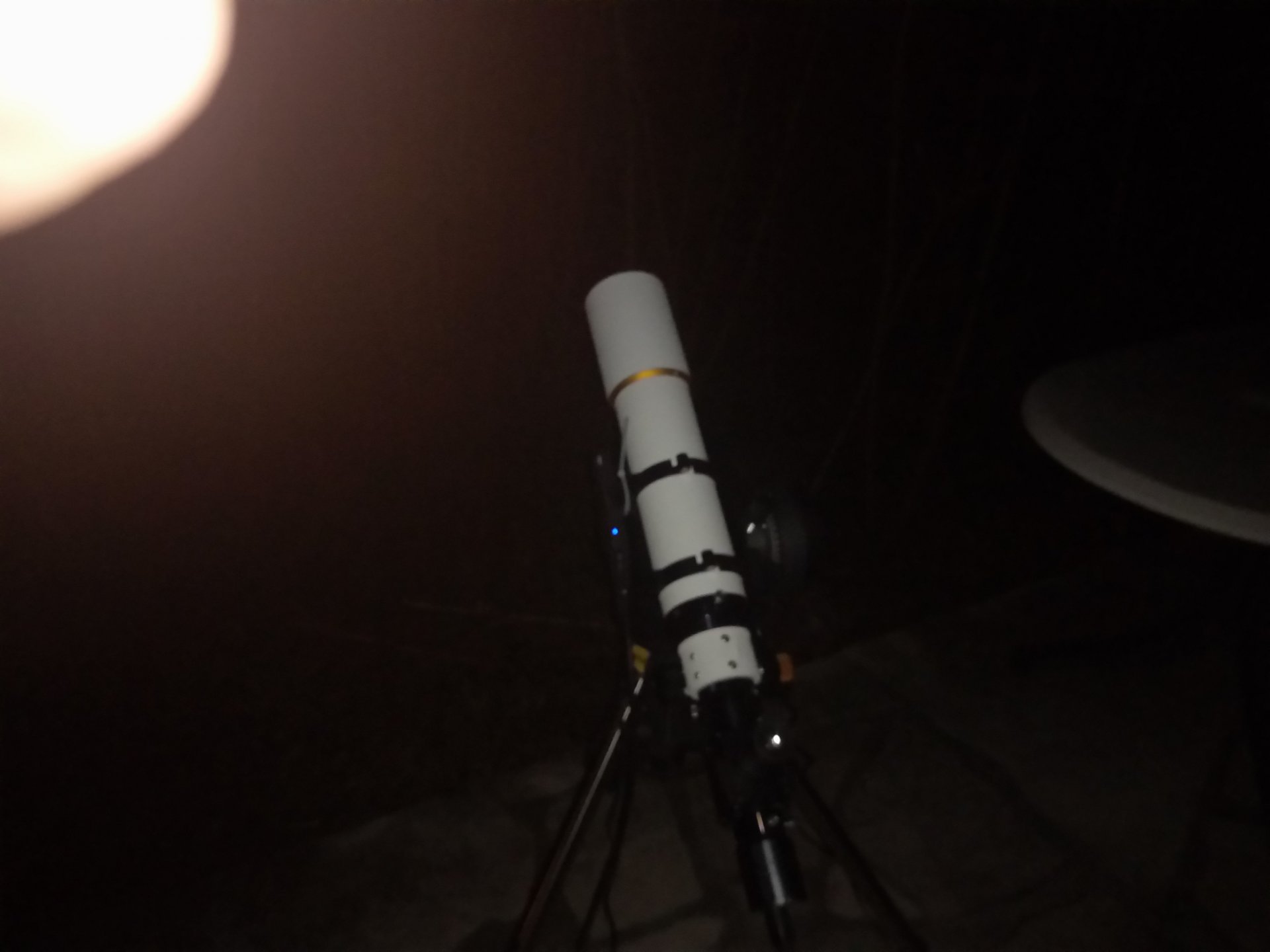

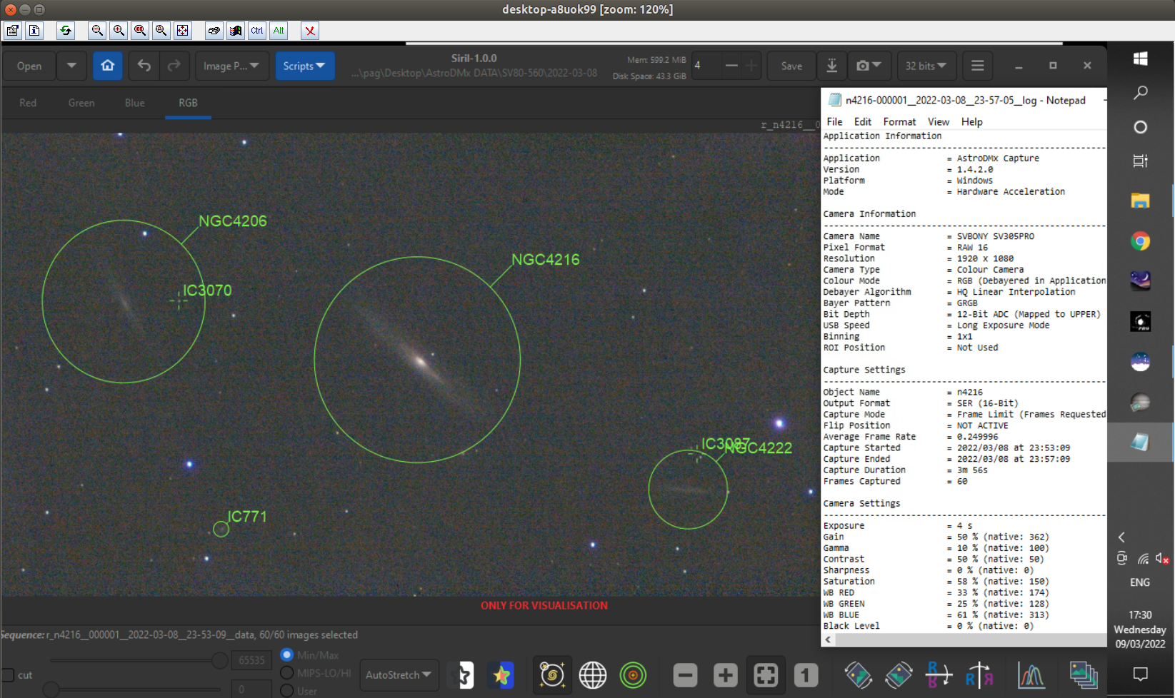

Ja. Heute Nacht wieder im Einsatz: Skywatcher StarDiscovery.
Basis GOTO Montierung Alt/Az mit 150/750 Newton ca. 650 EUR visuell und EAA geeignet.
+ SV305 (IMX290) ca. 150 EUR
+ Mele Quieter Win10 Pro als SW Plattform ca. 300 EUR montiert am OTA
+ SV503 80/560 ED Duplett Refraktor ca. 500 EUR (Ausbauschritt)
+ freie Software
Zuhause über 220V Stromanschluss, für Exkursionen portable Stromversorgung nach Anforderung.
Nachfolgende Aufnahmen mit AstroDMx Capture ohne Guiding, Filter und Nachbearbeitung außer SIRIL Bordmitteln. Mondalter: 6,1 Tage.
Peter

Hallo Peter!
Das scheint mir der rote 150er Newton auf der StarDiscovery zu sein, von dem ich auch sprach. Den hatte ich auch ins Auge gefasst, allerdings war ich unsicher bzgl einiger Berichte. Allerdings hatte ich auch hier irgendwo im Forum einen Beitrag gelesen, in dem du diesen auch empfiehlst. Könntest du mir etwas zur Qualität sagen? Ich habe von viel Kunststoff gelesen. Es wird behauptet, dass der Okularauszug wackelig sei. Stimmt das? Mit welchen Okularen verwendest du den Newton?
Der SV503 ist sehr interessant! Die angehängten Bilder hast du mit diesem Refraktor gemacht, richtig? Hast du den direkt in Hongkong bei SVBony bestellt?

Hallo Peter!
>>> Kollimation ist weiterhin wie am 1. Tag. Musste ich noch nicht anfassen. Der Okularauszug trägt nur normalgewichtige Okulare (also kein 13mmNagler II mit 900g). Bei mir Baader Orthos & Eudiaskopische. Astrocamera SV305 und veLOx 178c. Nicht geeignet für DSLR w/ Fokus!
>>> Ja mit dieser 80/560ED Kombi. Habe beide Refraktoren über Hongkong gekauft. Zollabwicklung läuft über den Versender & seine Agents.
