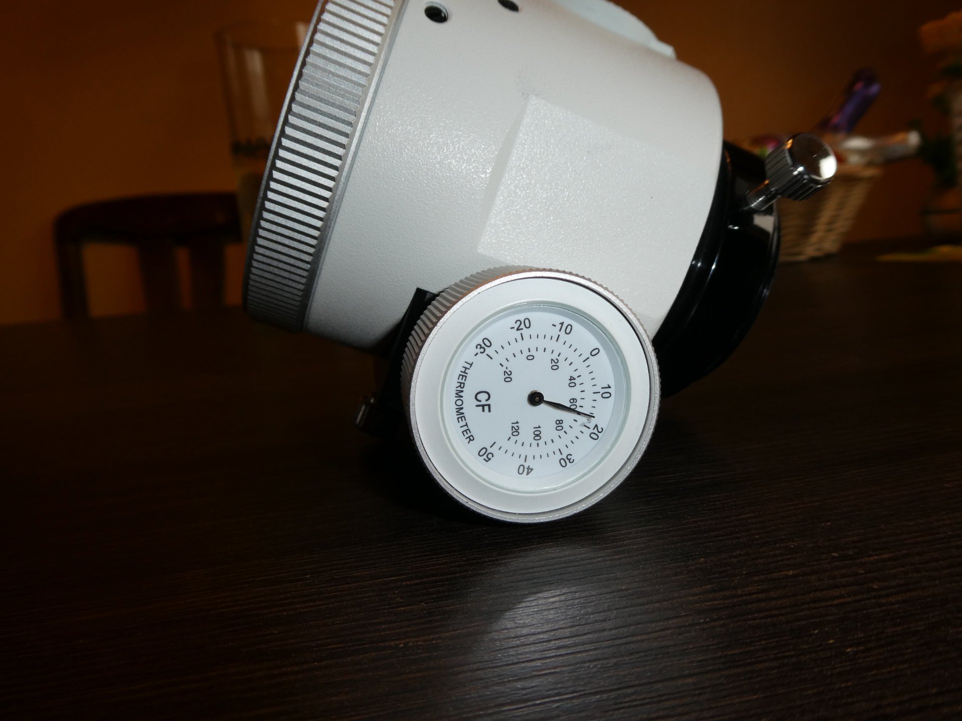

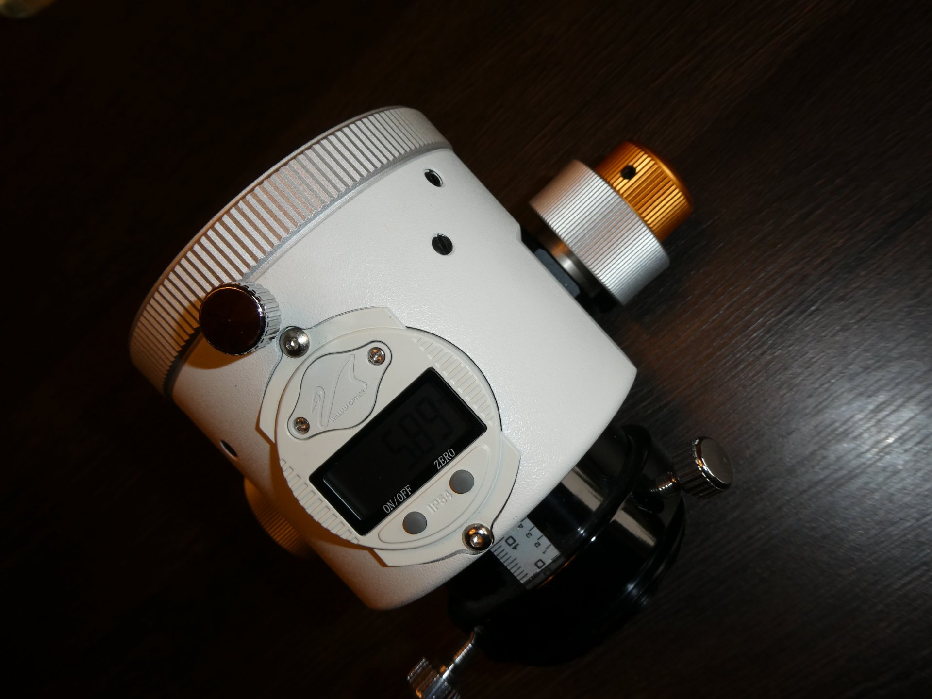

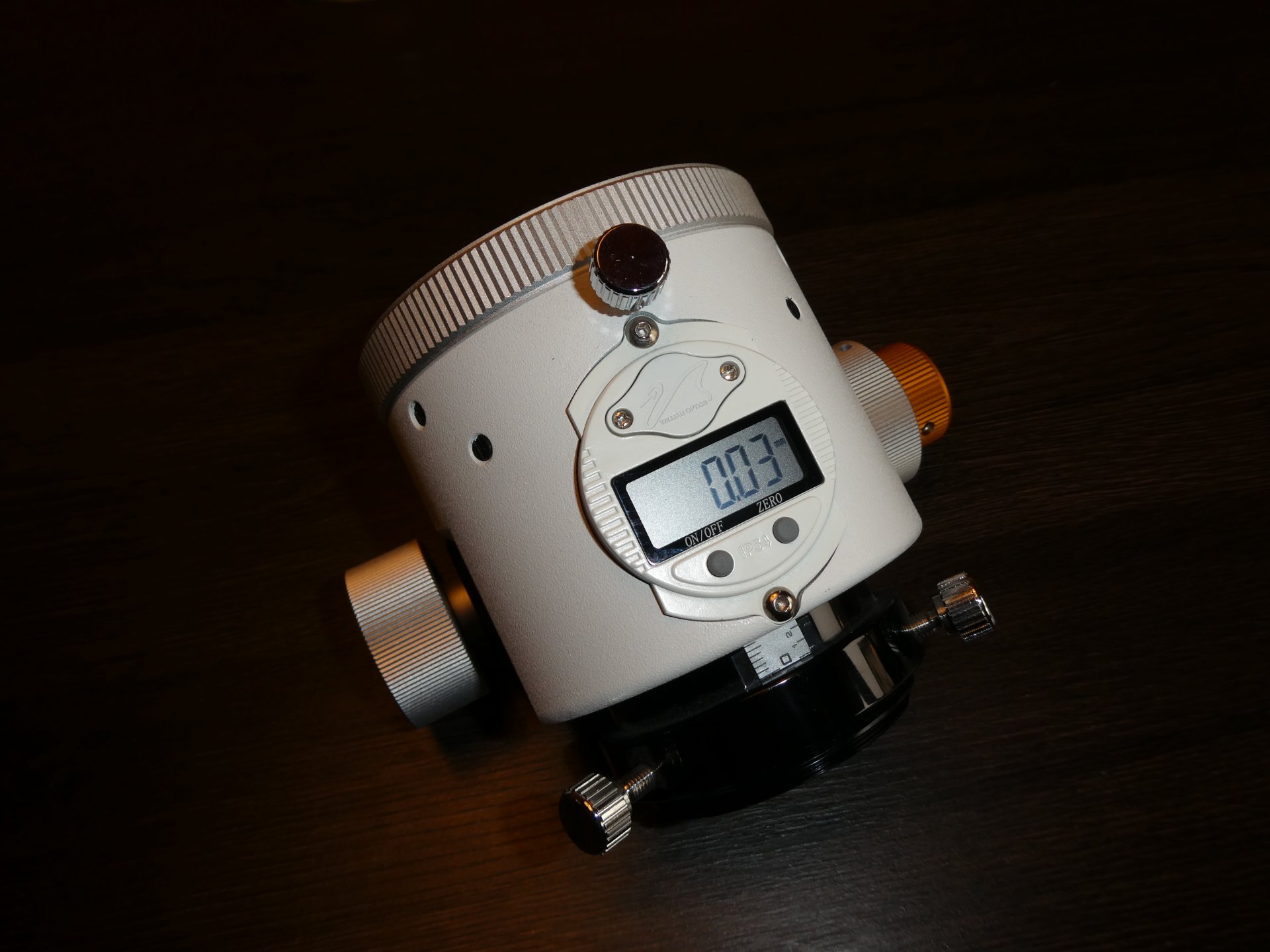

Habe einen ungebrauchten Swan-Williams OAZ (siehe Bilder) mit digitaler Anzeige , Thermometer in wertiger Qualität.
Den möchte ich an einen APO einsetzen.
Das Problem ist ein teleskopseitiges Innengewinde mit 49.8 mm Durchmesser.
Gibt es einen Adapter, der z.B auf M48, M54 oder M63 kommt.
Habe bis jetzt noch nichts gefunden.
Wer kann mir helfen?
für den Schrank ist der OAZ zu schade.
LG Jochen

von der Stange wird das schwierig. Bei TS gibt es Adapter M57 auf 49,8 (Borg), aber dann bräuchtest Du noch was von M57 auf Deinen gewünschen Anschluss. Vielleicht mal bei Gerd Neumann anfragen, das macht gute Adapter, auch in der passenden Länge.

Hallo Jochen, falls du nicht fündig wirst würde ich empfehlen dich an Horst Becker von Drehen und Mehr wenden. Er kann dir einen entsprechenden Adapter nach Maß fertigen in Top Qualität.
