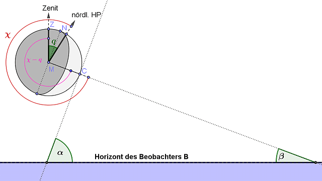

Ich weiß nicht, ob das so einfach geht. Ich würde die Formel zur Bestimmung des parallaktischen Winkels benutzen. Der parallaktische Winkel ist doch genau der gesuchte Winkel, oder?
Nein, der parallaktische Winkel ist nicht der gesuchte Winkel. Das Ganze ist ein wenig komplizierter.
Der parallaktische Winkel q ist gegeben durch den Zenitpunkt der Mondscheibe, also den am "höchsten gelegenen Punkt" wie ihn ein Beobachter an seinem Ort von der Mondscheibe sieht, und der Richtung zum nördlichen Himmelspol (HP). Dieser Winkel wird von der Zenitrichtung gezählt und kann positiv oder negativ sein. Genauer gesagt ist er negativ vor dem Meridiandurchgang und positiv danach. Während des Meridiandurchgangs ist q=0.
H... Stundenwinkel
delta... Deklination des Mondes
phi... geogr. Breite des Beobachters

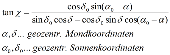

Dann haben wir den Winkel chi, nämlich den Positionswinkel der beleuchteten Mondsichel. Dieser Winkel wird Richtung Osten vom nördlichen Himmelspol (NICHT vom Nordpol/Rotationsachse des Mondes!) bis zum punkt C in der Grafik gezählt, dem Mittelpunkt der Mondsichel. Dieser Winkel berechnet sich mit
alpha0, delta0... geozentrische Koordinaten der Sonne
alpha, delta... geozentrische Koordinaten des Mondes
Man sieht dass dieser Winkel chi überhaupt nicht von der Position des Beobachters auf der Erdoberfläche abhängt, sondern nur von den geozentrischen Daten von Sonne und Mond (RA, DEC)!
Der Winkel, wie sich nun der belechtete Teil des Mondes bezüglich eines Beobachters auf der Erde einstellt ist dann der
Zenitwinkel der Mondsichel = chi - q
gezählt von der Zenitrichtung des Beobachters Richtung Osten. Man sieht, dass die geografische Lage des Beobachters alleine durch die erste Formel (q) berücksichtigt wird, dort stehen Stundenwinkel H des Objekts (somit die geogr. Länge) und die geogr. Breite des Beobachters drin, sowie die Deklination des Mondes.
Der erhaltene Winkel chi - q ist nun der Zenitwinkel der Mondsichel, bezüglich dem Horizont des Beobachters muss man dann noch den gewünschten Ergänzungswinkel berechnen, je nachdem, wie man diesen "Winkel zum Horizont der Mondsichel" sehen möchte.

stimmt. Das war von mir zu voreilig gedacht. Der parallaktische Winkel ist ja der Winkel zwischen (in unserem Fall) Mond, dem Zenit und dem äquatorialen Nordpol. Wenn man den (verallgemeinerten) "parallaktischen Winkel" nun als Winkel zwischen der Quelle (hier Mond), dem Zenit und dem ekliptikalen Nordpol umdefiniert, müsste das mit Deiner Rechung übereinstimmen, oder? Die Sonne bewegt sich immer längs des ekliptikalen Äquators.
<saloppmodus>
Die Sonne "bewegt" sich entlang der Ekliptik. Die "idealisierte Sonne" wird auf den Himmelsäquator projiziert und läuft dort "gleichmäßig". Himmelsäquator und Ekliptik "unterscheiden" sich durch die Schiefe der Ekliptik epsilon, zur Zeit etwa eps = 23.4357°.
</saloppmodus>
In den Formeln oben kommt aber epsilon nicht vor. Ob dabei dasselbe herauskommt müsste also überprüft werden, ich würde es aber erstmal bezweifeln.
Außerdem müssten wir uns zuvor darauf einigen, was genau der Winkel zwischen dem beleuteten Anteil des Modes und dem "Horizont des Beobachters" sein soll, wenn der Zenitwinkel chi - q bekannt ist, hier mit alpha bzw. beta bezeichnet...
Dass hier alpha + beta = 90° ist sollte klar sein.

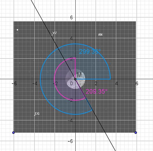

Hm, also bei mir waren das vielleicht 10 Minuten. Den Text hier zu tippen dauert länger. Ich hab mir von CalSky die Daten geschnappt und den Winkel chi - q, also den Zenitwinkel des beleuchteten Mondteils berechnet.
Mond, 14.1.2019, 23:00 MEZ = 22:00 UT
Länge: lambda = 10°E
Breite: phi = 50°N
(= in der Nähe von Würzburg)
Mond topozentrisch:
RA = 2h 04m 0.6s = 31.0025°
DEC = 6°30'19" = 6.505°
Sternzeit in GW:
theta0 = 7h 32m 41s = 7.54472h = 113.171°
Stundenwinkel des Mondes:
H = theta0 + lambda - RA = 113.171° + 10° - 31° = 92.171°
Damit folgt für den parallaktischen Winkel mit der Formel für
tan(q) = 0.99928/1.1884 = 0.841
=> q = arctan(0.841) = 40.06°
Für Winkel phi benötigt man die geozentrischen Sonnen- und Mondkoordinaten.
CalSky sagt
Sonne geozentrisch:
RA0 = 19h 45m 24.9s = 296.354°
DEC0 = -21° 13m 39S = -21.228°
Mond geozentrisch:
RA = 2h 06m 5.2s = 31.522°
DEC = 7°09'16" = 7.154°
Damit folgt für tan(chi) = -0.928358/-0.34881 (3. Quadrant) = 2.6615
chi = arctan(2.6615) + 180° = 249.41°
Und damit
chi - q = 249.41° - 40.06° = 209.35°
Diese 209° werden vom Zenitpunkt gerechnet, und wenn ich mir die Grafik von GUIDE ansehe, dann kommt das auch hin, also die Mondsichel liegt ca. 30° zum Horizont, von links unten nach rechts oben. Das sind von der positiven mathematischen x-Achse aus dann 209.35° + 90° = 299.35° ≈ 300°

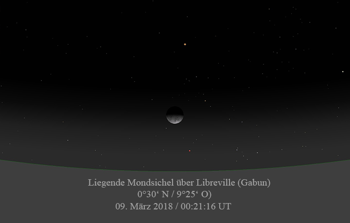

Tja, es ist schwierig zu sagen, wo der Bug steckt. Ich habe mal einen Spezialfall untersucht, wo die Mondsichel ziemlich exakt flach liegt. In dem Fall steht die Sonne vertikal unter dem Mond. Die Azimute sind dann gleich groß und meine Formel liefert dafür sofort ohne Rechnung das erwartete Ergebnis. Der Formalismus von Harald ist wesentlich aufwändiger, liefert aber - jedenfalls für den untersuchten Spezialfall - ebenfalls das erwartete Ergebnis.
So ein Szenario kommt natürlich nur in den Tropen vor. Mit einer guten Planetarium-Software können wir uns das immerhin virtuell anschauen:
Ort: Libreville in Gabun (0°30' N/9°25'O)
Zeit: 00:21:16 UT
lokale Sternzeit: 12:06:33
Mondkoordinaten (2000):
RA 16:52:40
Dek -17°55'31"
Azimut: 108°57'31"
Höhe: +16°53'33" (+17,41° mit Refr.)
Sonnenkoordinaten:
RA 23:16:14
Dek -4°41'38"
Azimut: 108°57'37"
Höhe: -77°15'36"
Berechnung von q und chi nach Harald (die Formel für chi habe ich etwas umgeformt):
Sternzeit: 12:06:33
RA (Mond): 16:53:43
Stundenwinkel: H = Sternzeit - RA = -71,792°
Dek (Mond): delta = -17°55'31"
geogr. Breite Libreville: phi = +0,500°
sin H = -0,94993
tan phi cos delta = 0,0083033
sin delta cos H = -0,096172
tan q = sin H / (tan phi cos delta - sin delta cos H)
tan q = -9,09239
q = -83,724°
alpha_0 (RA Sonne): 23:16:20
alpha (RA Mond): 16:52:40
delta_0 (Dek Sonne): -4°41'38"
delta (Del Mond): -17°55'31"
sin (alpha_0 - alpha) = 0,99467
tan delta_0 cod delta = -0,078122
sin delta cos (alpha_0 - alpha) = 0,031728
tan chi = sin (alpha_0 - alpha) / [tan delta_0 cos delta - sin delta cos (alpha_0 - alpha)]
tan chi = -9,05483
chi = -83,698°
chi - q = (-83,698°) - (-83,724°) = +0,026°
Diese Sichel liegt also wie erwartet praktisch flach zum Horizont.
