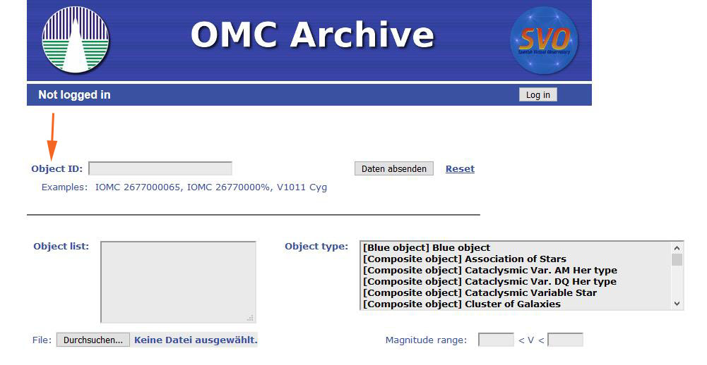

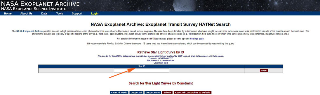

Hallo Sternfreunde
Stern Beta Per Algol
Wo finde ich die ID Nummer für Veränderliche Sterne ?
Tja, der liebe Manfred ist ja mittlerweile schon berüchtigt für seine orakelhaften Anfragen, an deren Deutung sich dann das kollektive Forum mangels irgendwelcher zielführender Hinweise, auch diesmal wieder, vergeblich abstrampelt. Immerhin kam dann schließlich doch noch etwas, was zur Aufklärung taugt:
Anscheinend sucht er in einer etwas obskuren Datenbank von Veränderlichen mit dem Namen INTEGRAL-OMC den bekannten Stern Algol und braucht dafür eine für diesen Katalog spezifische ID-Nummer. Der Katalog umfasst zwar mittlerweile ca. 5000 variable Sterne, aber Algol ist nicht darunter, also gibt es dafür auch keine passende ID-Nr.
Sorry Manfred, wo nichts ist, können wir auch nicht weiterhelfen. Es wäre aber nett, wenn Du in Zukunft Deine Anfragen gleich beim Start mit den notwendigen Details ausstatten würdest, so dass nicht jedesmal eine Herde von Hilfswilligen zum Affen gemacht wird.
Vielleicht ist dennoch von allgemeinen Interesse, was es mit diesem "obskuren" OMC-Katalog von veränderlichen Sternen auf sich hat. Veränderliche Sterne werden ja schon seit langer Zeit insbesondere von Amateuren regelmäßig beobachtet. Manfred gehört ja offensichtlich zu diesem Kreis. Dass solche Lichtkurven auch mit Instrumenten an Bord von Raumsonden gemacht werden können, ist zwar naheliegend aber eher ungewöhnlich. In der Regel dienen solche rein visuellen Messinstrumente an Bord von aufwändigen Röntgen- und Gamma-Observatorien denn auch eher zur Navigation und Targeterfassung. Bei INTEGRAL wird diese Aufgabe von einem Instrument mit dem Akronym OMC (Optical Monitoring Camera) wahrgenommen. Man kann diese essentielle Funktion aber simultan auch zur Erfassung von Lichtkurven von veränderlichen Sternen im Umfeld der primären wissenschaftlichen Untersuchungsobjekte nützen und so ohne wesentliche Zusatzkosten auch noch einen wertvollen Katalog von Lichtkurven veränderlicher Sterne erstellen. Bislang hat man so bereits ca. 5000 Lichtkurven erfasst und das Projekt wird wohl noch mehrere Jahre weitergehen. Bei der Auswahl der Objekte ist man zwar auf die Beobachtungsfelder der primären wissenschaftlichen Mission beschränkt, dafür entfallen viele der Einschränkungen, mit denen Amateure am Boden zu kämpfen haben.
