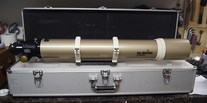

von einem sehr netten Forumsmitglied konnte ich einen schönen Skywatcher ED 100/900 aus der alten golden Pro Series erwerben. Das Gerät hat einen schönen Baader OAZ und wurde für die Sonnenbeobachtung eingesetzt, daher ohne Sucher.
Ich bin nun am Überlegen wie und wo ich am besten einen Sucher anbringe. Natürlich könnte ich einfach in den Tubus bohren und Gewinde schneiden für eine Sucherhalterung, das würde ich aber eigentlich ungern tun.
Ebenso wenig möchte ich den schönen OAZ manipulieren.
Gibt es evtl. die Möglichkeit, einen Sucherschuh quasi über eine einzelne, normale Tubus-Schelle zu montieren ? Oder wie würdet Ihr vorgehen ?
LG Michael Aaron

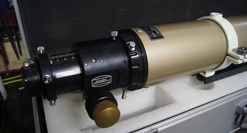

Da müsste ich mich mal schlau machen, die vorhandenen Schräubchen sind ja anscheinend all notwendig, um das Spiel/Gängigkeit des OAZ einzustellen und somit funktionell "belegt" - freie Schraublöcher oder Vorbereitungen sehe ich da jetzt nicht.
LG Micha
Gerade mal gegoogelt , die in dieser BA erwähnten 5 Blindschrauben zur Zubehör-Montage gibt es bei meinem Exemplar nicht...

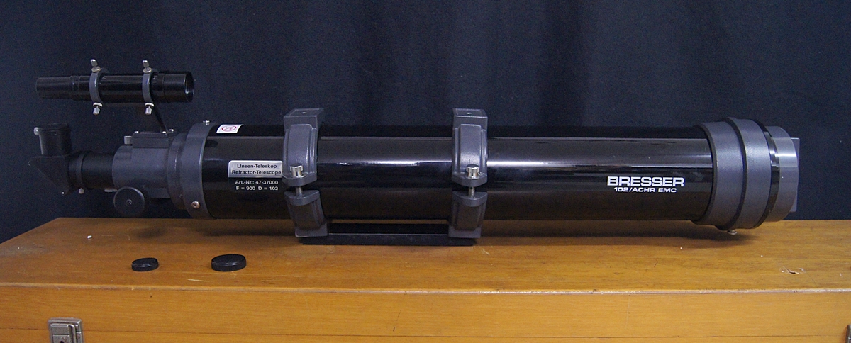

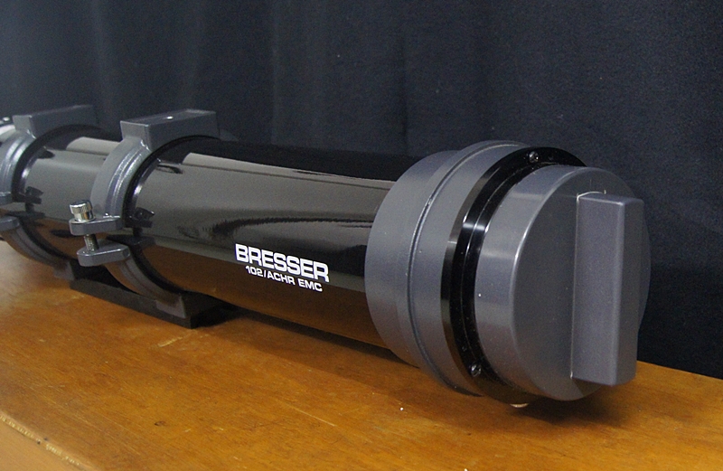

Mir ist da vielleicht gerade selber eine Lösung eingefallen : ich habe ja noch einen nahezu baugleichen Meade 102/920 mm Achromaten. Dessen Rohrschellen sind wesentlich massiver als die Skywatcher Exemplare. Die Meade Schellen habe oben eine massive, breite "Plattform" - ich glaube, da könnte ich ohne Probleme auch den Meade 6x30 Sucher montiert bekommen ! Ich schaue mir das mal heute nachmittag an !

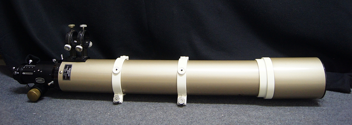

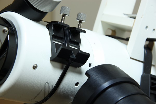

Ich habe mit eienm reversiblen Montagekleber das Problem erst mal so gelöst - morgen ist der durchgehärtet. Mache morgen mal bessere Fotos. Tubus und OAZ erst mal in "Trocknungs-Position".
Michael Aaron

Ich empfehle ja einfach Kabelbinder. Nichts ist prädestinierter bzw. praktischer für die üblichen Rundrohre der Hobbyastronomie. Allenfalls empfindsame Ästhetlinge könnten davor abgeschreckt werden. Habs bisher so gehandhabt, an einem Refraktor und auch an einem SC. Der nicht unwesentliche Vorteil: ist meist genau dort und in dem Winkel anbringbar, wie man es auch benötigt. Und ja, es hält.

Habe es zunächst so gelöst. okay der kleine 6x30 Sucher wirkt etwas winzig, aber geht.
LG Michael Aaron
