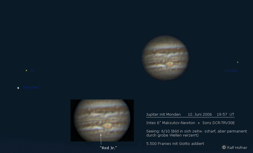

ich habe den Jupiter am 12.06 um 22:00 von Elgg (nähe Zürich) mit meinem 102/1400 Mak am PC (LPI) beobachtet und abgelichtet. Nach den ersten überlagerten Bilder kam doch die Frage auf: Ist das der Rote Fleck oder sehe ich Gespenster?
Hat auch jemand den Jupiter beobachtet und könnte mir bestätigen, dass der Rote Fleck in Richtung den Monden Io und Ganymed (süd-östlich) lag?
Danke für eine Info

Hallo Peter,
bei angenommener Länge des GRF von 104° war gestern (lt. Astromist auf dem Palm) um 21:26 ZM-Durchgang. Wir in Bonn haben ihn gesehen, allerdings ist er derzeit relativ blass. Viel deutlicher waren drei dunkle Flecken im NEB.
Tom

Hallo Peter,
> ich habe den Jupiter am 12.06 um 22:00 [...] beobachtet [...] Hat auch jemand den Jupiter beobachtet und könnte mir bestätigen, dass der Rote Fleck in Richtung den Monden Io und Ganymed (süd-östlich) lag?
Am 12. Juni, 22:00 Uhr Zürcher Sommerzeit = 20:00 Uhr UT hatte der GRF den Zentralmeridian um etwa 15 Grad überschritten, d.h. er war schon ein Stück auf der Io und Ganymed *entgegengesetzten* Seite.
Hans.
SUPER, Danke an alle Antwortenden!
Es ist wie Hans geschrieben hat, der Fleck war Io und Ganymed entgegengesetzt. Ich habe meine Bilder nocheinmal konsultiert und dies zu meiner Schande festellen müssen <img src="/phpapps/ubbthreads/images/graemlins/mauer.gif" alt="" />.
Aber er ist auf meinen Bilder und decken sich auch mit dem super Bild von Ralf. Ich habe also keine Gespenster gesehen.
