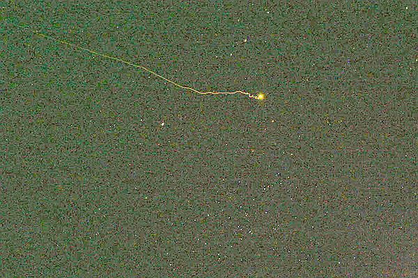

letzten Samstag um 22:48 Uhr habe ich mit der kleinen Russentonne eine Belichtungsreihe vom Mars und M44 gemacht. Bei der Auswertung der Bilder ist mir dieses hier aufgefallen. Links neben Mars ist ein Leuchtspur zu sehen. Sie scheint von links nach rechts zu gehen. Ich habe das Bild bei 800 ASA ca. eine Minute lang belichtet.
Damit man die Spur besser erkennen kann, habe ich das Bild bearbeitet.
Weiß jemand was das sein könnte?

Hallo Michael!
Es sieht mir ganz nach einen Sky Balong aus!
Der Farbe nach zu urteieln und der Lichtspur würde ich auf alle Fälle darauf Tippen!

Hallo Michael,
an Asellus Australis kann man bei ausreichend Zoom auf dem Foto auch Leuchtspuren erkennen, nur nicht so ausgeprägt, da er auch nicht so hell wie Mars ist.
Bist Du während der Belichtung an die Montierung gestoßen?
Ich gehe mal davon aus, da die Leuchtspur direkt an Mars endet, dass es kein Party-Ballon ist.

Hallo Chris,
also einen Party Ballon kann ich mir auch nicht wirklich vorstellen, den hätte man dann auch visuell und auf den anderen Bildern der Belichtungsreihe sehen müssen. Und das er bei fast Windstille in einer Minute so einen großen Weg zurück legt, kann auch nicht sein.
Während der Belichtung bin ich nicht an die Montierung gestoßen, das fällt auch flach.
Für alle Interessierten. Ladet euch das Bild mal runter und tut es dann stark vergrößern. Dann kann man gut erkennen, daß die Spur links oben im Bild anfängt und in einem wilden zick zack beim Mars endet. Also ich habe wirklich keinen blassen Schimmer was das sein soll.
Michael

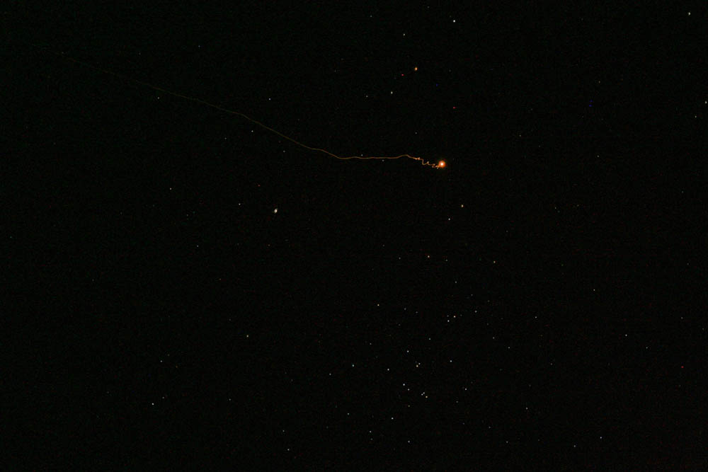

Hallo!
Für mich sieht es so aus, als wenn der Kameraverschluß schon offen war, als die Aufnahmegegend angefahren wurde.

Hallo Dietrich!
Es gibt nur einen kleinen Haken an deiner Theorie!
Dann müssten nämlich die restlichen Sterne auch diese Lichtspur hinterlassen haben!
Gruss Chris.
Hallo Chris,
Nicht unbedingt, die anderen Sterne sind ja erheblich leuchtschwächer als der Mars und ihre Spuren erst recht, sodaß sie nicht über der Rauschteppich des Bildes hinausgekommen sind.
Und was sollte es denn auch sonst sein?
Es wäre interessant zu erfahren, wie genau das Bild entstanden ist. Wurde vielleicht der Sternhaufen oder Mars per Goto oder motorisch oder von Hand angefahren? Wann und wie wurde die Belichtung gestartet?
Was für eine Kamera mit was für einem Objektiv wurde verwendet?
Vielleich war es auch umgekehrt: Nach der Belichtung wurde die Kamera mit noch offenem Verschluß von der Montierung abgenommen.
Aber eher scheint es wie: Kameraverschluß geöffnet, per Goto das Objekt angefahren (erst recht schnelle Bewegung, dann langsamer werdend), Belichtungszeit läuft weiter. Verschluß geschlossen. Verwunderung.

Hallo Dietrich,
aber dieser merkwürdige zick zack Kurs am ende der Spur macht mich etwas stuzig..
Wenn meine GO TO dieses Objekt angefahren hätte würde die Spur zumindest etwas geradlieniger verlaufen.
Gruss Chris.
Hallo Chris,
da gebe ich dir Recht, das Gezacke ist etwas untypisch für Goto, daher auch mein Gedanke, der Verschluß war vielleicht noch offen, als die Kamera von der Montierung genommen wurde.
Das Losschrauben einer Kamera-Befestigung und dann das Abnehmen von der Montierung könnten auch so eine Spur erzeugt haben.
Ich denke ohne genauere Angaben von Michael, so er sich noch daran erinnern kann, wie es gelaufen ist, kommen wir nicht wirklich weiter.

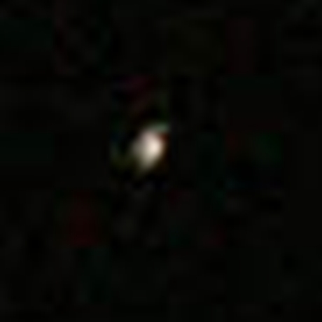

Ich hatte voriges Jahr ebenfalls das "Glück" einer ähnlichen Entdeckung. Jupiter als Doppelplanet! Als ich das Bild genauer betrachtete (stark vergrößert) stellte ich bei den schwächeren Sternen ebenfalls Doppelbilder fest. Aber sehr schwache. Auch ich war überzeugt, die Montierung nicht einmal angepustet zu haben! Ich denke @*entfernt* und @watkin haben Recht.

Dazu hat die Spur die gleiche Farbe wie Mars, endet direkt darin und die Form ist für Flugobjekte sehr schwer zu erreichen. Alles andere als Mars als Produzent ist *höchst* unwahrscheinlich...
