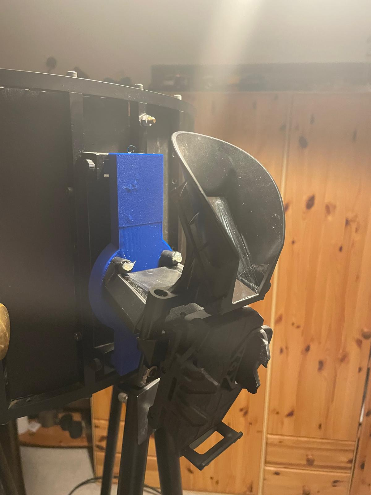

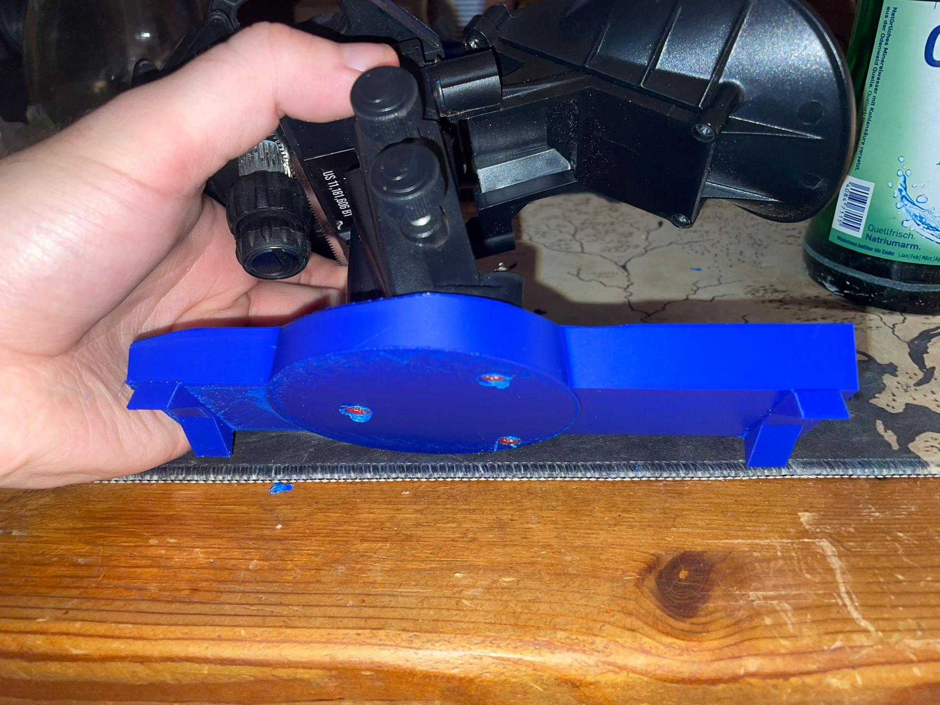

Das die kleineren schienen da viel Geld kosten musst dich dran gewöhnen. Das ist so im Hobby. geht noch deutlich heftiger. früher habe ich daher, auch holz schienen um zeug zu befestigen gebaut, einfach ne Holzlatte mit mit Bohrungen versehen. Inzwischen habe ich nen 3D Drucker kosten ja inzwischen keine 200€ mehr. wenn ich dann was kleines befestigen möchte, drucke ich es häufig. Gestern habe ich einen Adapter von der Telrad Aufnahme auf meinen Star Sense Spiegel, für meinen 16 Zoll Dobson gedruckt, als Beispiel. 30€ für ne schiene wirst du ne kurze gefunden haben. Die hier für 20€ wäre recht kurz wenn du 2 Zoll schienen suchst. Schienen für kleinere Geräte Sucher oder nen 90er Mak habe ich auch schon gedruckt. man darf das nicht unterschätzen. wenn man die Wandstärke hochsetzt so 4+ werden die auch sehr hart und werden geeignet. für größere schwere Teleskope würde ich derzeit aber noch die Teuren aus Metall kaufen, aktuell habe ich da zum glück genug.

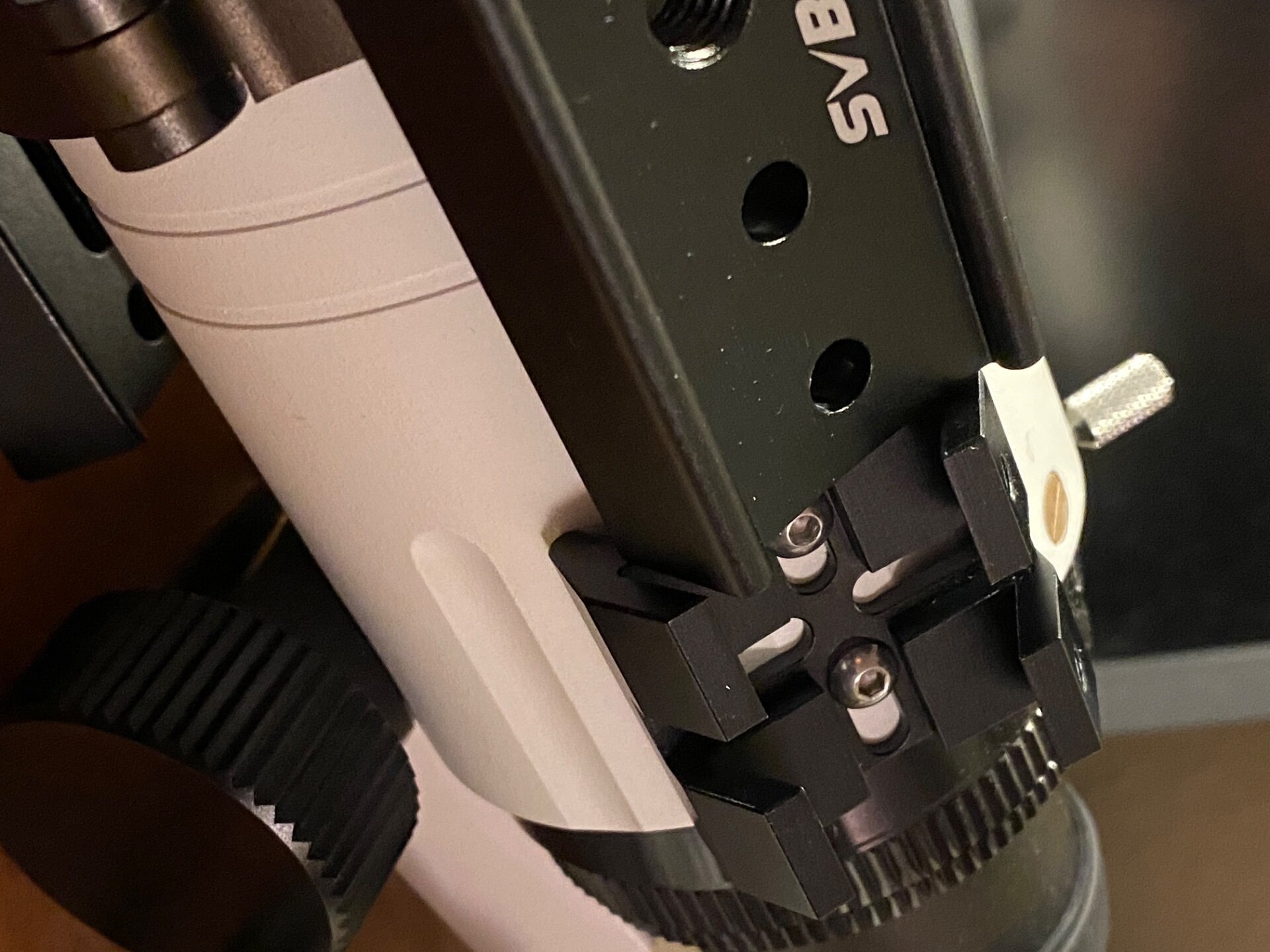

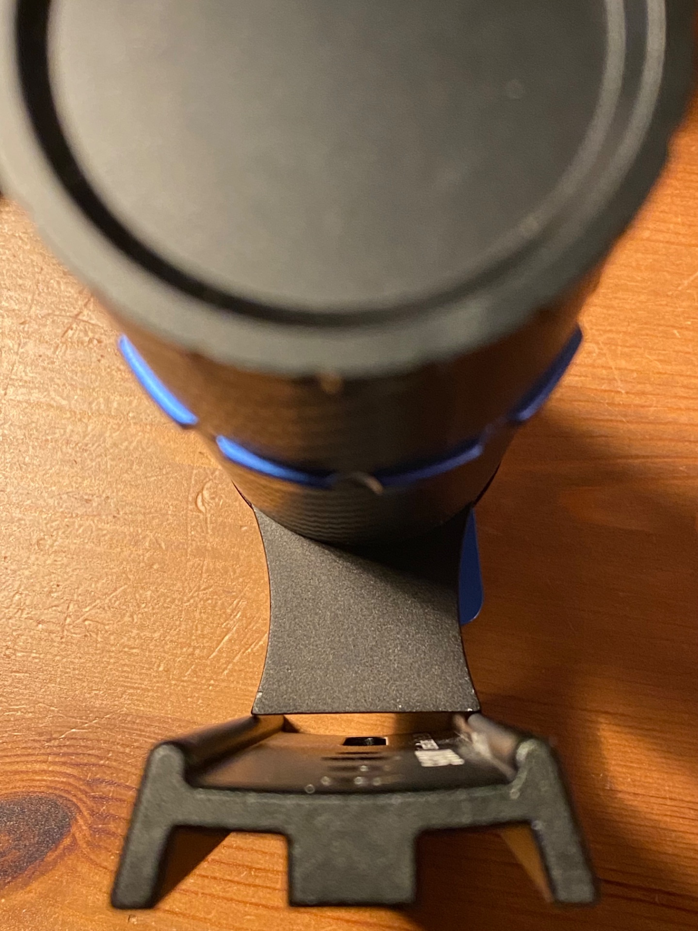

Ich bin natürlich komplett drauf reingefallen. Es passt wirklich garnichts zueinander. Das Guidescope nicht auf den Dovetail und der Dovetail nicht in den Sucherschuh.
Es ist also keine Vixen Aufnahme mit ca 44mm sondern eine Vixen Style Aufnahme mit 31mm.
Die SV Bony Platte passt wegen dieser Einsenkung im Querschnitt auch nicht an mein anderes Maksutov Spiegelteleskop. Was habe ich mir da fürn Schrott gekaufto_O

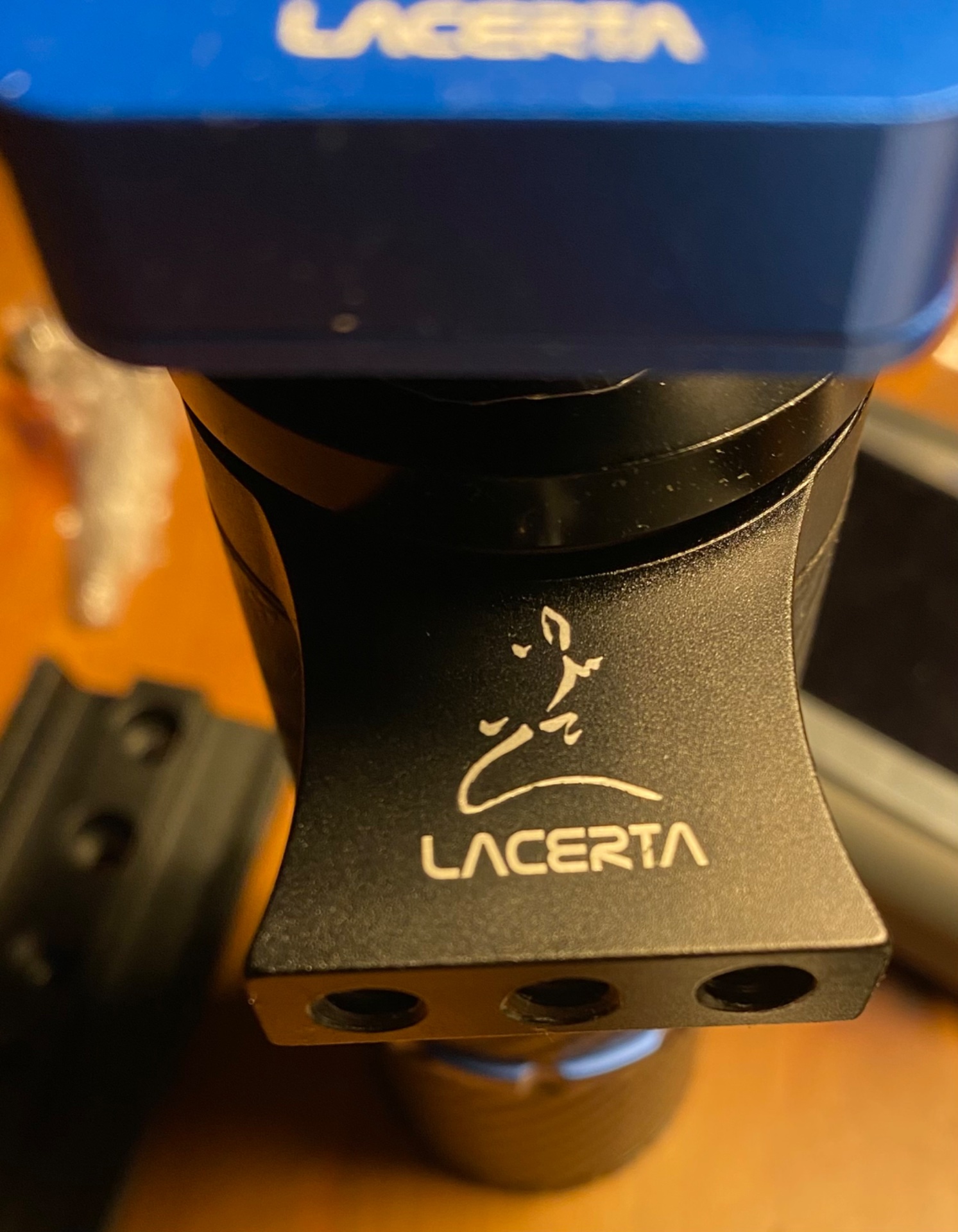

Und was ist das überhaupt für ne merkwürdige Aufnahme am Guidescope mit drei Gewindebohrungen.

Das sieht aus, wie eine normale Prismenschiene. Wenn die die entsprechende Länge hat, werden da die Rohrschellen fürs Teleskop festgeschraubt.
Hallo Jannelie,
was auf Bild 3633 zu sehen ist, ist ein Sucherschuh.
Für Sucher, Leuchtpunktfinder usw.
Nicht kompatibel mit Vixen-Level Prismenschienen und Prismenklemmen.
Dementsprechend musst Du nach Zubehör für Sucher / Sucherschuh suchen.

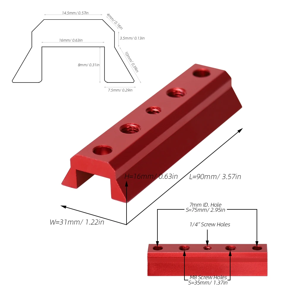

Ich bin zwar absolut kein Freund von Bestellungen bei chinesischen Onlineshops, aber woanders finde ich diese Befestigungsplatte für Sucherschuh nicht. Ich schätze, das hier kommt Deiner Vorstellung recht nah:
Zumindest könnte das ein Suchansatz sein.
Sucherschuh, Sucherschuhplatte, Finderscope, Finderscope Adapter usw. …..

Nochmal wegen der Guidescope Befestigung. Die hat 3 Gewindebohrungen. So eine Sucherschuhschiene aber nur eine mittlere Nut. Nicht gerade ne verdrehsichere Angelegenheit?
Deshalb kauft man beim Fachhändler, da gibt's die Möglichkeit, Fragen zum Produkt zu stellen (Da: "Direkt unter In den Warenkorb"). Wenn das genug Leute machen, landen die Infos auch auf der Webseite ;)
Ja, zwei Schrauben hintereinander wären idealer – wobei die Konstruktion wohl dafür gedacht ist, auf eine breite Rohrschelle gesetzt zu werden, oder auch unten an die Prismenschiene vom Teleskop. Wobei die Jungs bei Lacerta normalerweise wissen, was sie machen. Frag doch mal bei denen direkt nach, was sie für ihren Guider empfehlen? Wobei das Produktfoto auch nach nur einer Schraube aussieht, und wenn das das 32mm-Guidescope ist, wiegt das ja auch nichts, da dürfte das durchaus ausreichen. Normalerweise ist ja keine Last drauf, vor allem wenn das Kabel mit (Klett)Kabelbinder zusätzlich gesichert wird.

….Nicht gerade ne verdrehsichere Angelegenheit?….
Hallo Jannelie,
die kleinen und leichten Leitröhrchen von heute haben ja keinen großen Anspruch an ihre Befestigung.
Da reicht die Sucherschuhlösung in der Regel gut aus.
Dazu kommt, dass fast jedes Teleskop eine Sucherbefestigung besitzt, nur in den seltensten Fällen eine zusätzliche 2“ (Vixen) oder gar 3“ (Losmandy) Befestigung.
Bezüglich Verdrehen solcher Verbindungen habe ich einen kleinen Tipp für Dich: Ich lege an solchen Stellen gern einen Zuschnitt Teichfolie aus dem Baumarkt zwischen. Bei Hornbach / Bauhaus gibt es hauchdünne Gummifolie, die sich sehr gut zuschneiden lässt. Selbst mit nur einer, auch nur mäßig angezogenen Schraube werden beeindruckende Haltekräfte erzeugt.
Super auch zum Lösen verklemmter Schraubhülsen, zum Schutz gegen Verkratzen, als Arbeitsunterlage….
