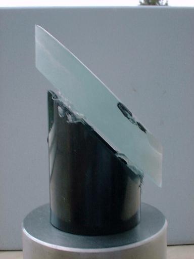

Moin zusammen!
Ja, und wer dem Billigzeug im Baumarkt nicht traut, kann sich auch eine wesentlich kleinere Tube im Aquarien-Zubehörhandel kaufen.
Abstandshaltung der drei Silikon-Blobs einfach mit Streichhölzern - ein, zwei Tage liegen lassen, fertig.
So sieht das dann aus (Bilder von 07.2003):
Das ist so minimal - da passiert nix.
Ich hab' neben dem Pluto/S-Spiegel (Bilder oben) auch noch den FS meines ehemaligen 6" f/8-Newton damit geklebt - weder der FS noch der Halter sind in >7 Jahren abgefallen oder wegkorrodiert.
