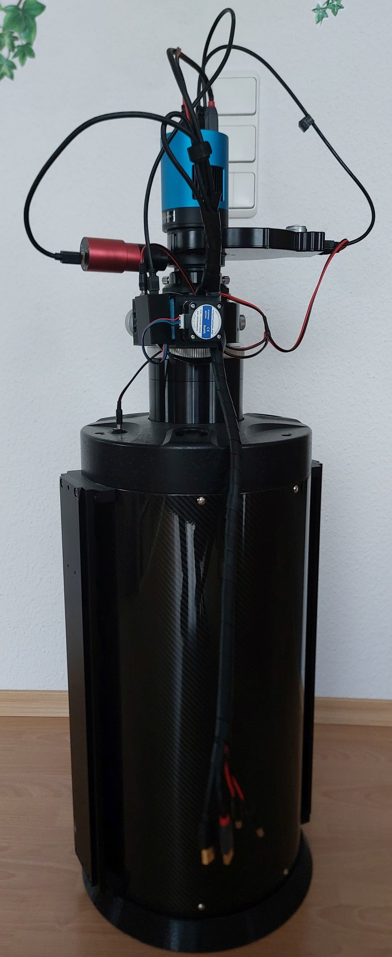

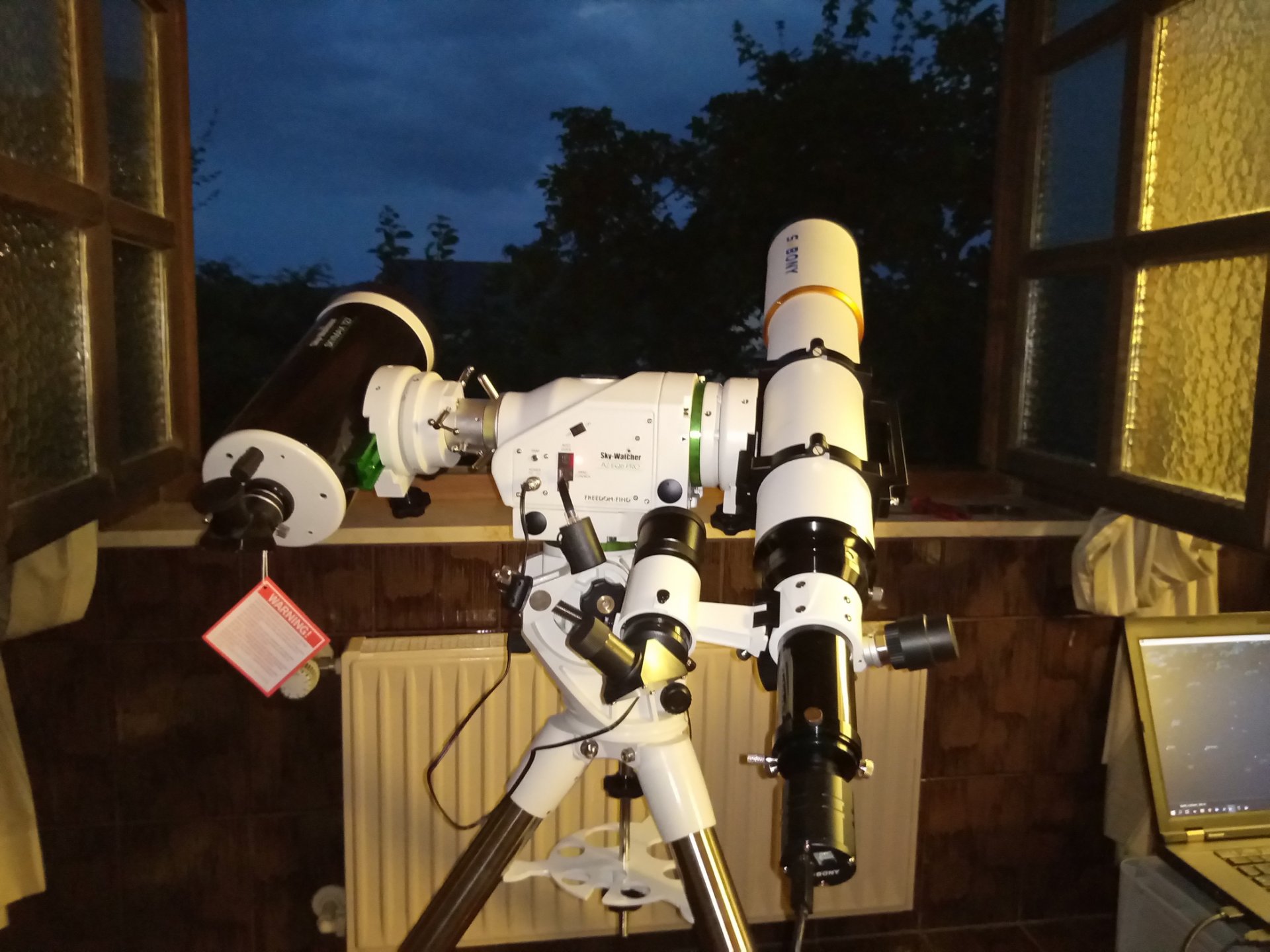

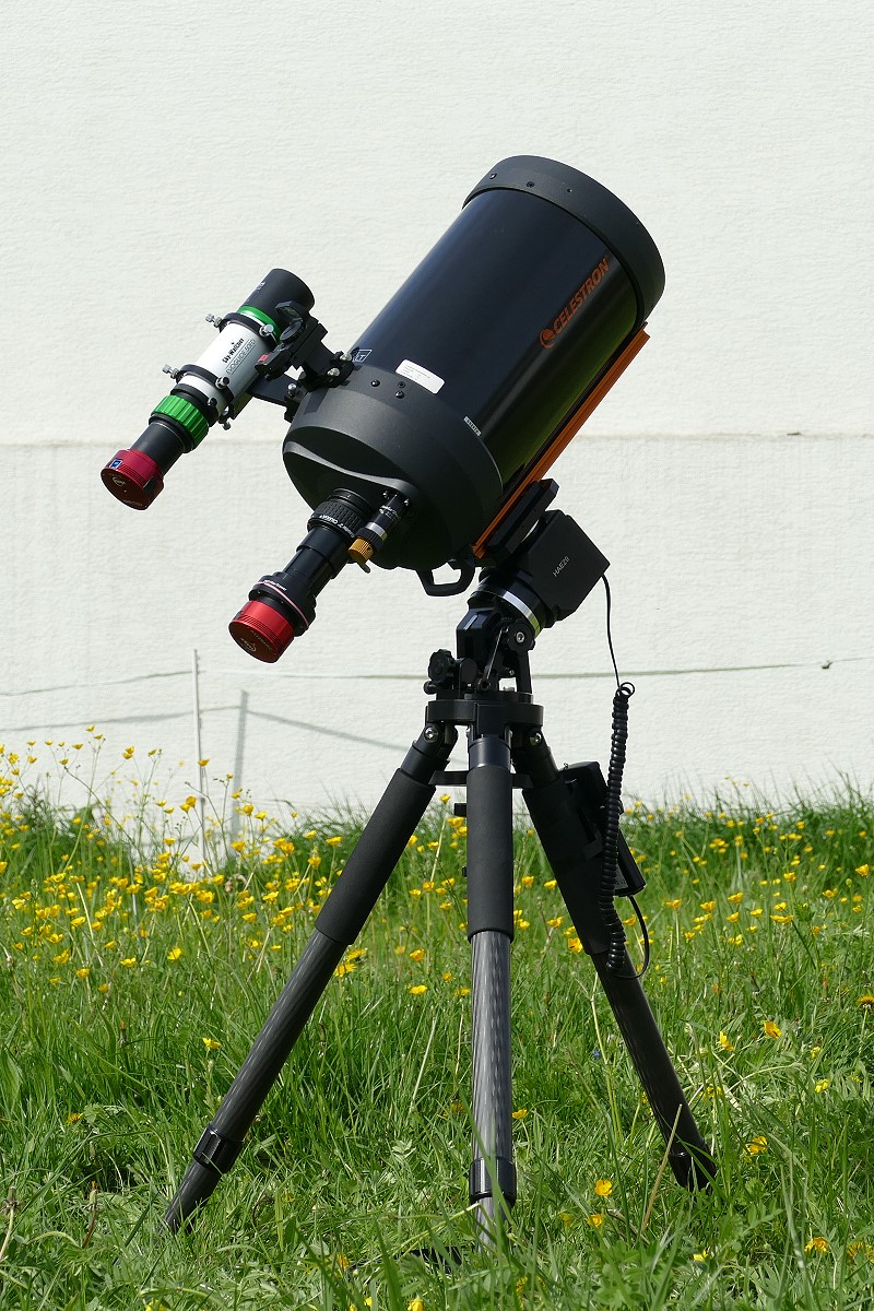

Mein Hauptinstrument ist ein C8 mit Starizona SCT IV Corrector/Reducer. Der macht aus 2032 mm und f/10 ein f/7.1 System mit ca. 1450 mm Brennweite. Das Ganze sitzt auf einer iOptron HAE29 Montierung und am C8 hängt üblicherweise eine ZWO ASI 294 MC ungekühlt.
Ein Feathertouch Micro Focuser erleichtert das Fokussieren extrem, denn der ist seeehr präzise.
Das Evoguide 50ED, was auf dem Sucherschuh sitzt, dient bisher nur für Weitfeld EAA. Zusammen mit der ZWO ASI 533 MC ungekühlt habe ich damit ein Feld von 2,7 x 2,7 Grad.

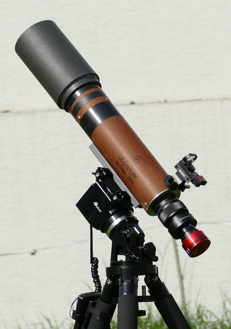

Für mittlere Felder und als Reiseset für EAA habe ich noch meinen selbst gebauten Olifraktor, der mit einem 80/480 Triplett Apo Objektiv von TS ausgestattet ist. Die iOptron HAE29 dient auch hier als Montierung und das Ganze wiegt zusammen nur 8 kg! Als Kamera benutze ich hier die ZWO ASI 533 MC ungekühlt.

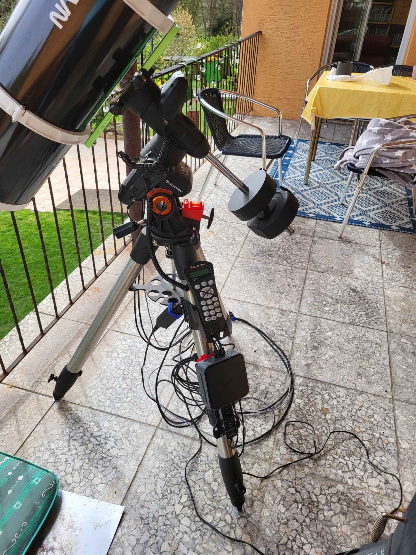

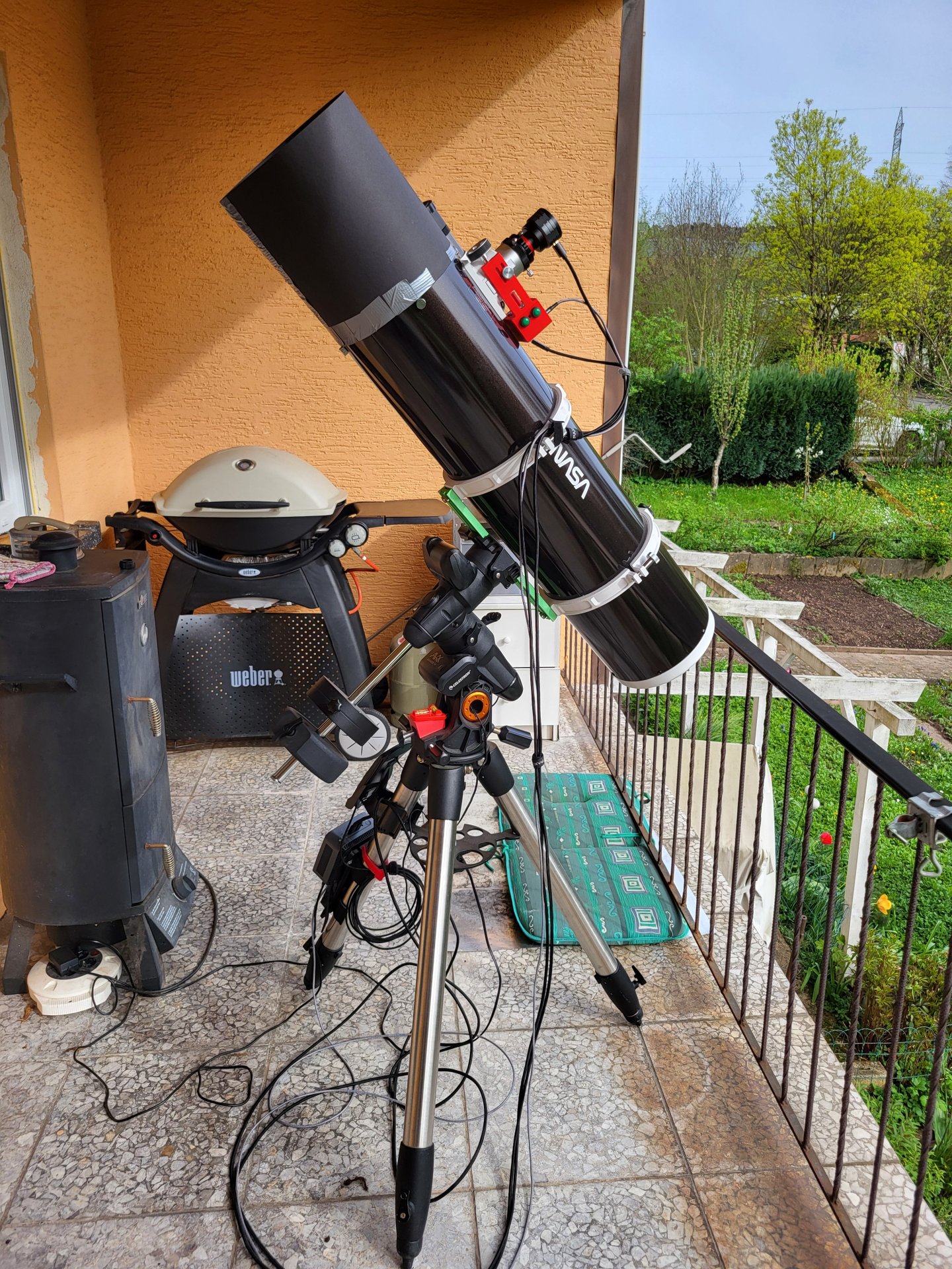

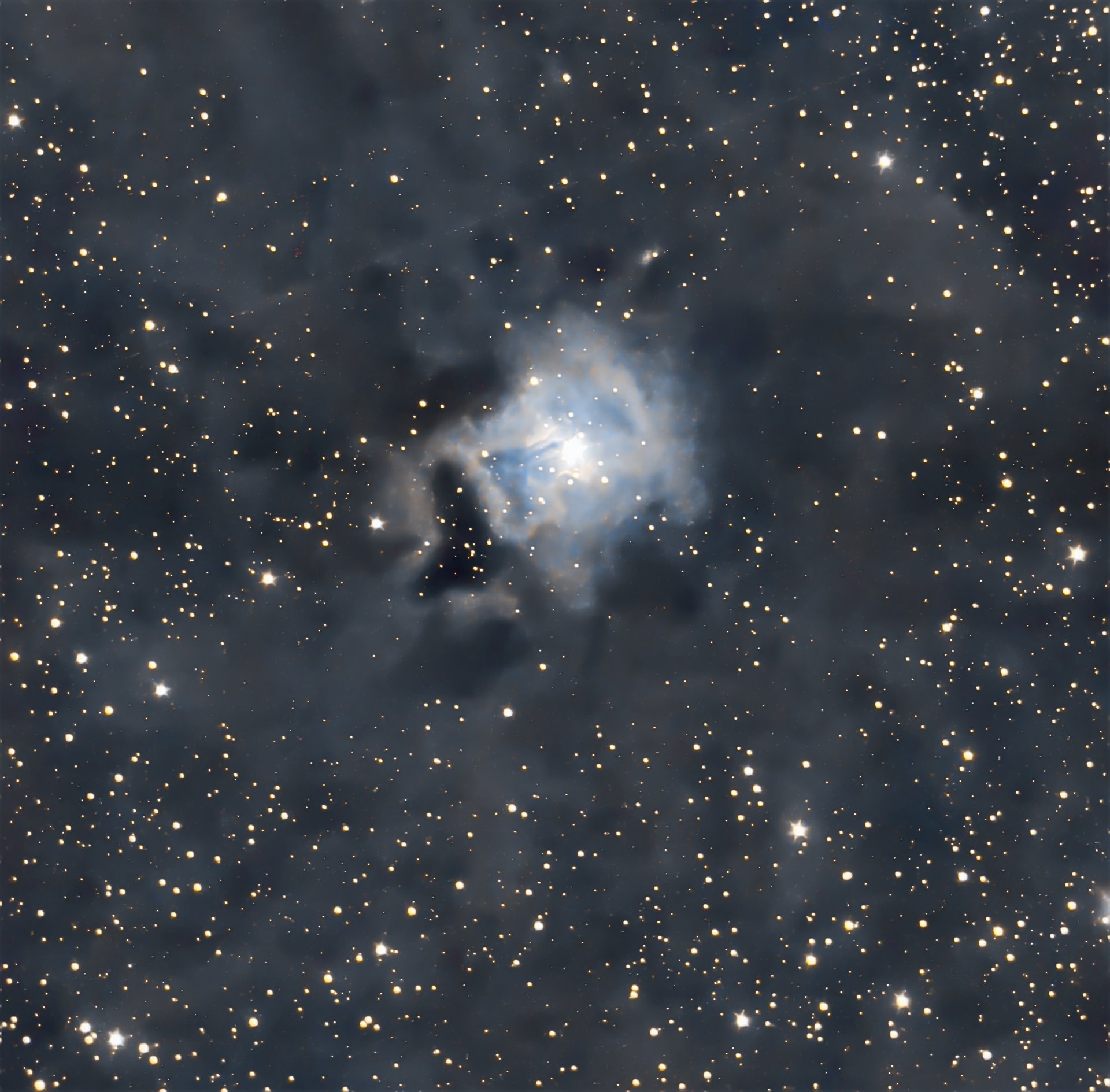

Celestron AVX mit einem Skywatcher 200/1000 P als Kamera ist eine SV Bony 705c angebracht. Das Guiding läuft über einen 9x50 Sucher mit einer SV905c.
Für den Fokus habe ich mir einen Moonlight Fokus auf Arduino Basis gebastelt.
Das ganze betreibe ich mit einer CSL Narrow Box.
So langsam bekomme ich das ganze in den Griff .

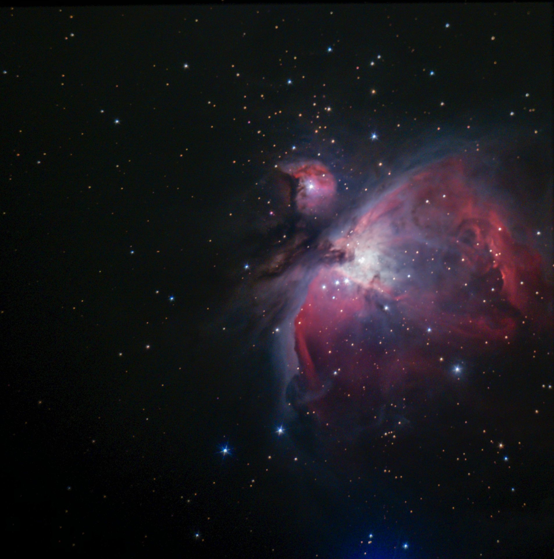

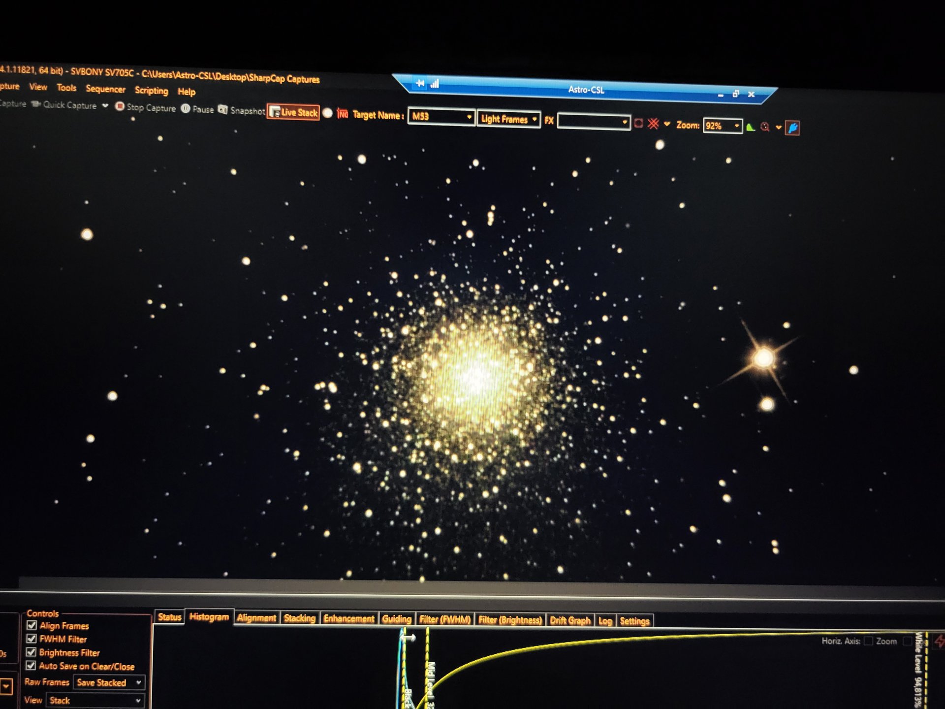

Ich hänge noch einen Screenshot von M56 an.
Gruß und CS Karsten

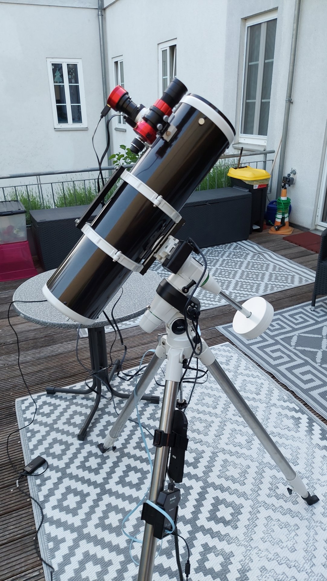

Ich verwende so gut wie immer meine EQ5. Meine AZ GTi verwende ich nur visuell.
Fürs Guiding hab ich ein 30/120er Rohr mit Asi 120 MC-s.
Fotos mache ich entweder mit der Asi 485 MC oder mit meiner Nikon D5300.
Mein langjähriger Begleiter der 150/750er Newton von SW:
Dieses Jahr neu dazugekommen ist der TS 102/714er:
Und wenn ich ganz kurze Brennweite benötige dann kommt der Lacerta 80/500 zum Einsatz. Den hab ich seit letztem Jahr.
Ich verwende mit den Asis immer Sharpcap und PHD2. Die Bilder der D5300 stacke ich mit DSS.

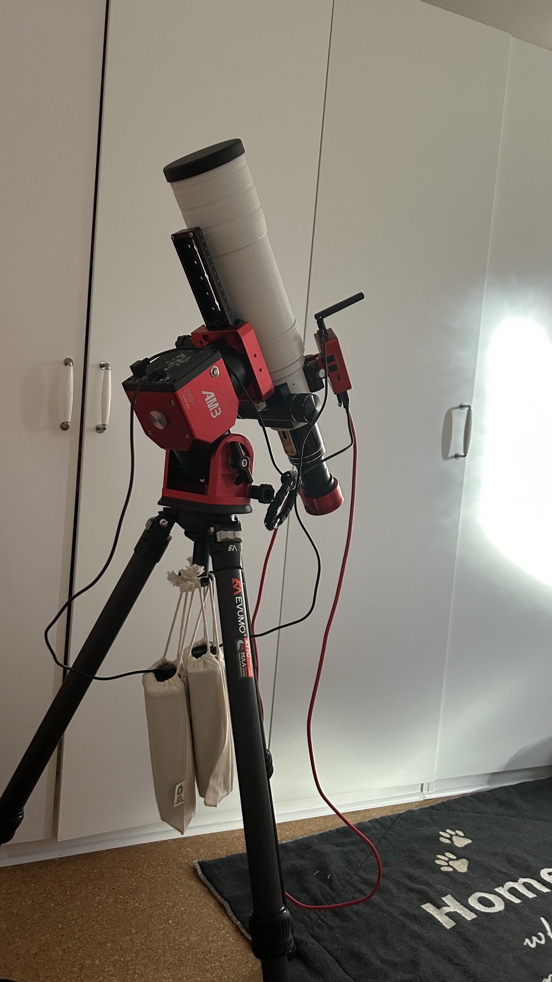

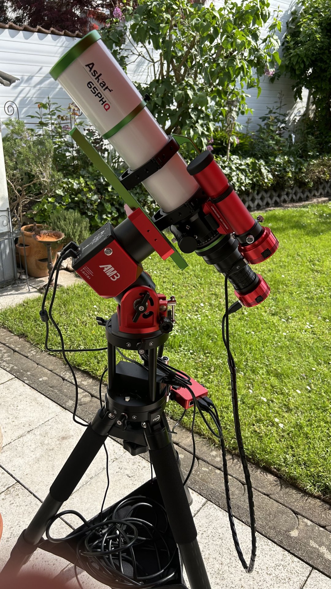

Hallo, mein Reise-Equipment ohne Guiding:
Lacerta 72/432 auf AM3
Zuhause:

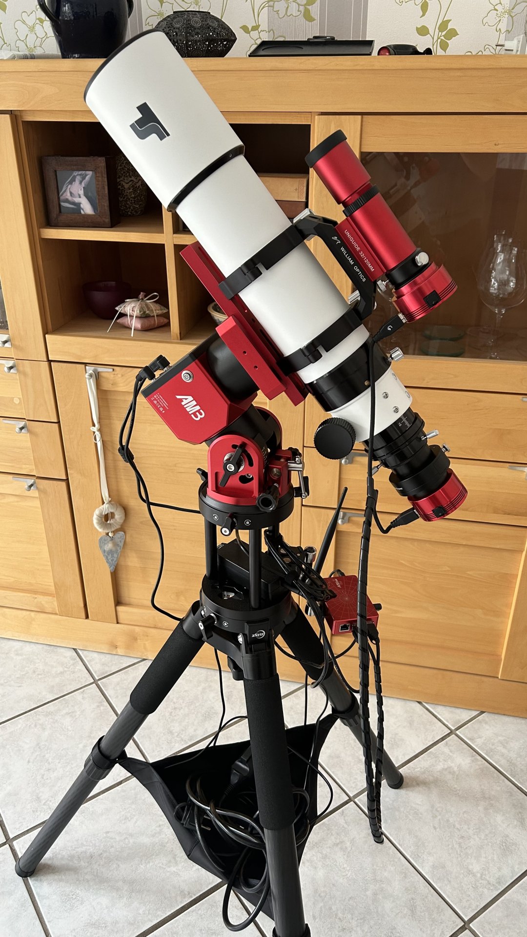

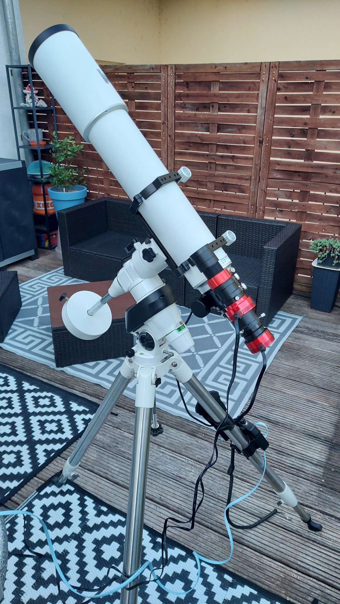

TS 80/480 auf AM3:
Oder Askar 65PHQ auf AM3:
Alles recht ähnlich, trotzdem alle 3 mit eigenen Vorzügen. Will keinen von denen missen.
LG Olaf

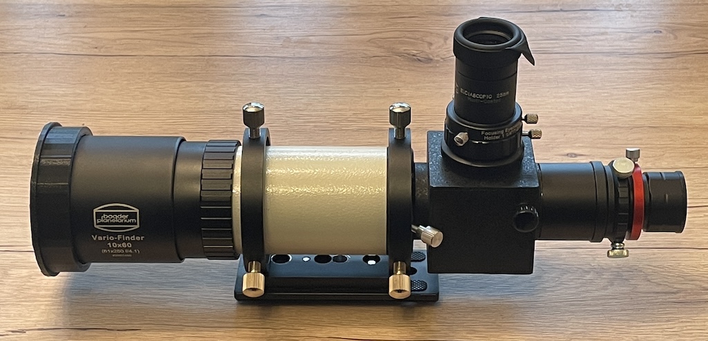

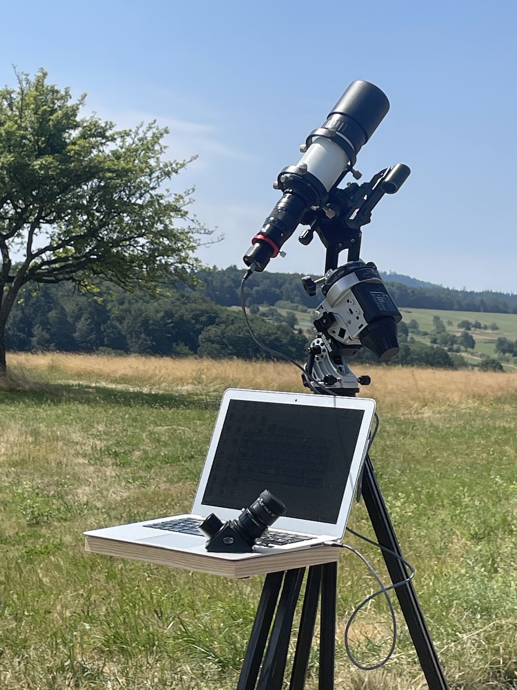

Ich habe da zwei Setuops aufgebaut. Der erste (mehr um mal zu sehen was geht): Baader VarioFinder plus StarAdventurer auf Berlebach Report. Damit man was findet, ist noch ein Leuchtpunktsucher dran, und mittlerweile ein alter Klappspiegel, damit ich auch durch's Okular schauen kann. Kamera ist die billigste SVBony, die es damals gab.
Der VarioFinder mit Klappspiegel schaut mittlerweile so aus; auf dem Bild oben hatte ich noch einen normales Zenitprisma zum Wechseln:
Steuerung mit Sharpcap.
Wobei das die Funktionsstudie für maximale Mobilität ist, auf dem Balkon steht eine Säule für meine GP-DX, da kann der VarioFinder auch piggyback aufs Teleskop gesetzt werden.

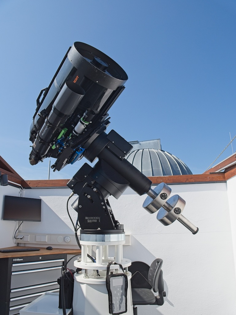

Und weil das funktioniert hat, habe ich sowas im Verein auch noch aufgesetzt:
SkyWatcher EvoGuide (das kleine weiße Röhrchen) auf 10Micron GM3000. Der kleine hat mit der ASI120MC etwa das selbe Bildfeld wie das C14 daneben im Übersichtsokular, so kann man bei Führungen den Unterschied zwischen Auge und Kamera zeigen. Der ED80 daneben sollte vor Corona für LiveStacking mit einer ATIK Horizon genutzt werden; jetzt ist der kleine ED50 zwischen den beiden richtigen Teleskopen fest installiert und fällt kaum auf ;) Bei etwa einem halben Grad Bildfeld haben wir jetzt auch einen festen Aufbau, um Sonnen/Mondfinsternisse zu streamen.

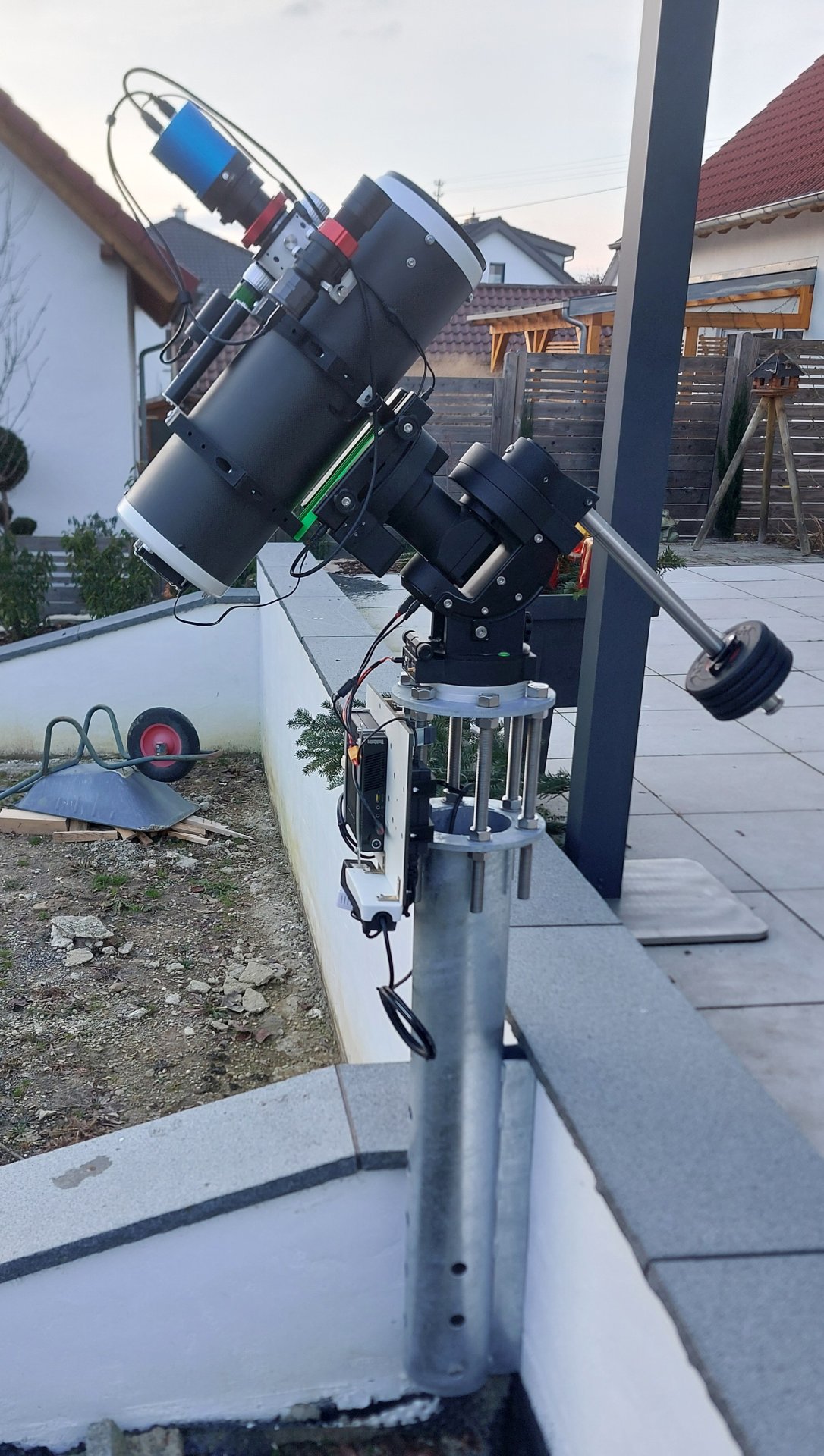

Moinsen,
dann will ich auch mal meinen Senf dazugeben:

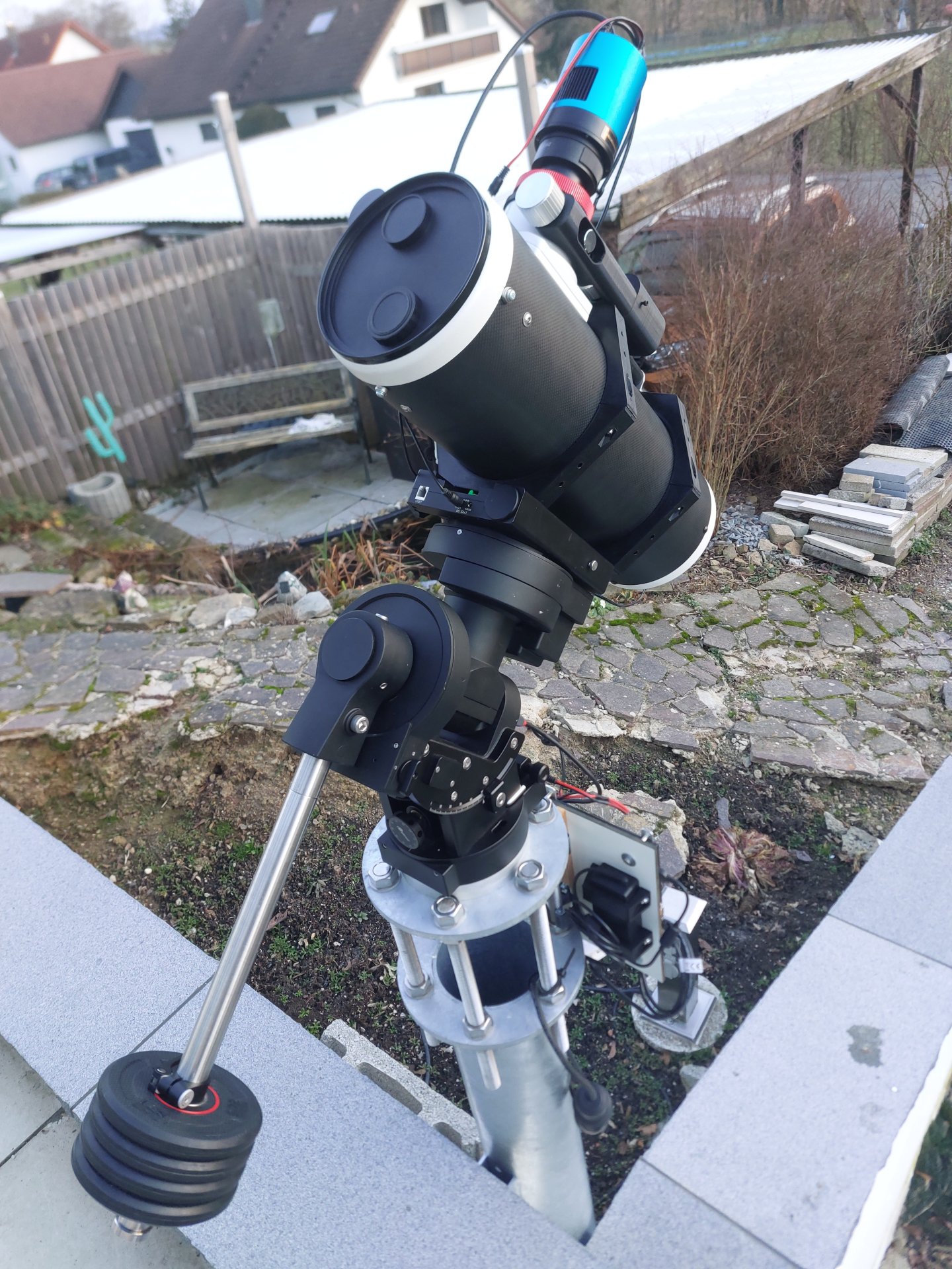

Ich bin inzwischen bekennender Sofa-Hobby-Astronom. Im Garten steht meine Säule mit iOptron CEM70G Monitierung. Daran wird zur Beobachtungszeit mein Astro-PC (Lenovo ThinkCentre M93p Tiny) angeklipst und die Montierung damit verbunden. Mit Powerline-Adapter dann im Netzwerk und bedient, wie gesagt, vom Sofa aus mit dem Laptop.
An Sofware nutze ich aktuell eigentlich nur ASCOM, SharpCap 4.3 und GraXpert. Ach ja, und Skysafari als Navi.
Fürs EAA verwende ich inzwischen drei verschiedene Setups, je nach Objekt(größe).
  • Weitfeld mit Skywatcher Quattro 6S mit Starizona Nexus. Damit 6" mit 450mm Brennweite (f3), FOV 3,46° x 2,32°
  • Nebel und größer DSO mit dem TS Photon 10", ebenfalls mit Starizona Nexus, also 10" mit 750mm Brennweite (f3), FOV 1,76° x 1,18°
  • Planeten und kleine DSO mit TS RC10C, FOV 0,67° x 0,45°
Alle drei sind jeweils mit DIY Motorfokussierern (Arduino Nano mit Moonlite ASCOM) ausgerüstet.
Imaging Train besteht ansonsten aus ZWO OAG mit Touptek GM3 2210 Guidecam, Atik Filterrad (5x2") und Touptek 2600C Kamera.
Die Montierung besitzt zwar eine integrierte Guidecam (30/120), aber die ist bei 2000mm Brennweite dann doch überfordert. Mit dem kleinen Quattro funktioniert die aber perfekt.
Und so schaut das dann bei mir aus (man möge das Chaos im Garten entschuldigen):

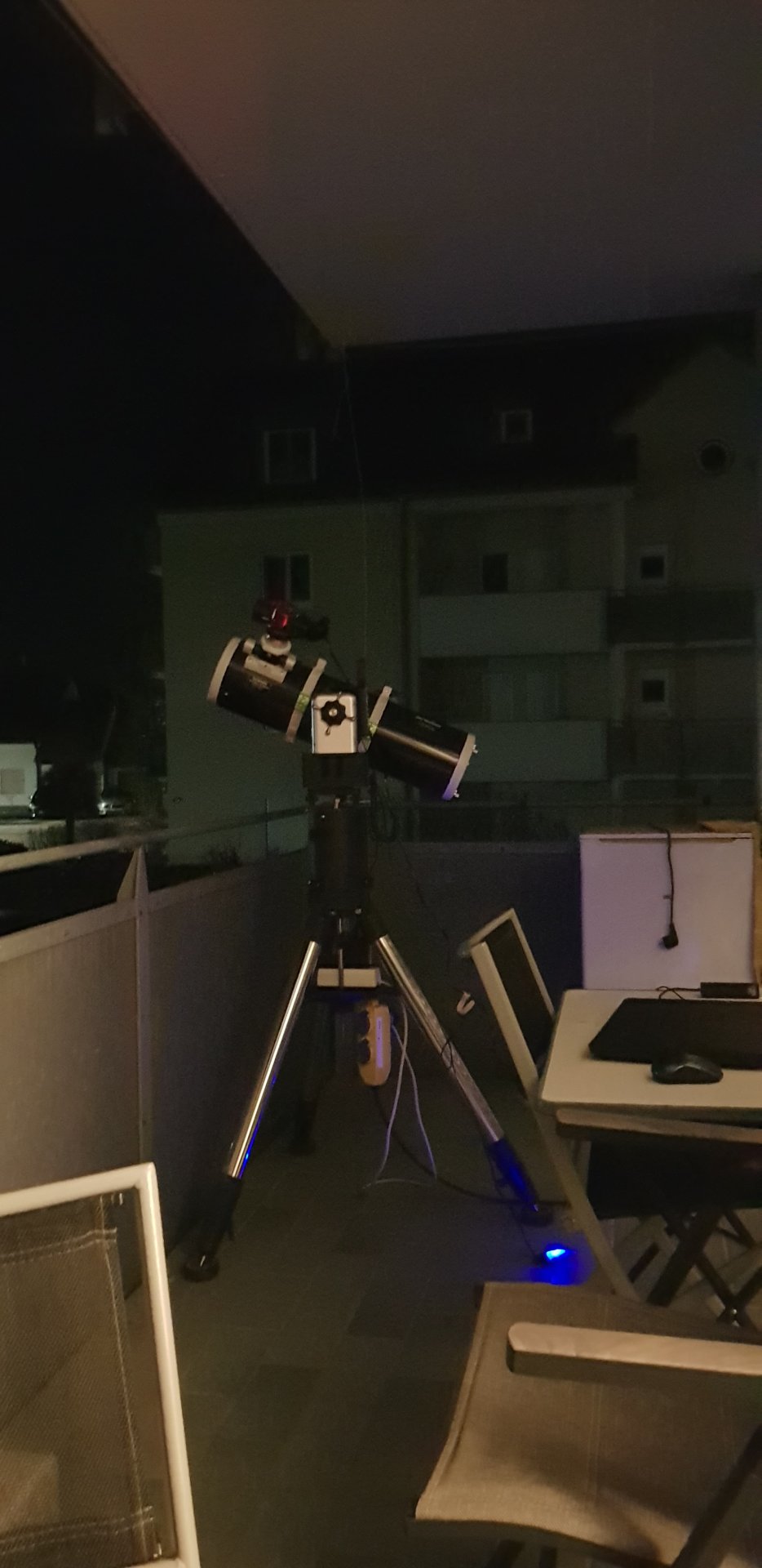

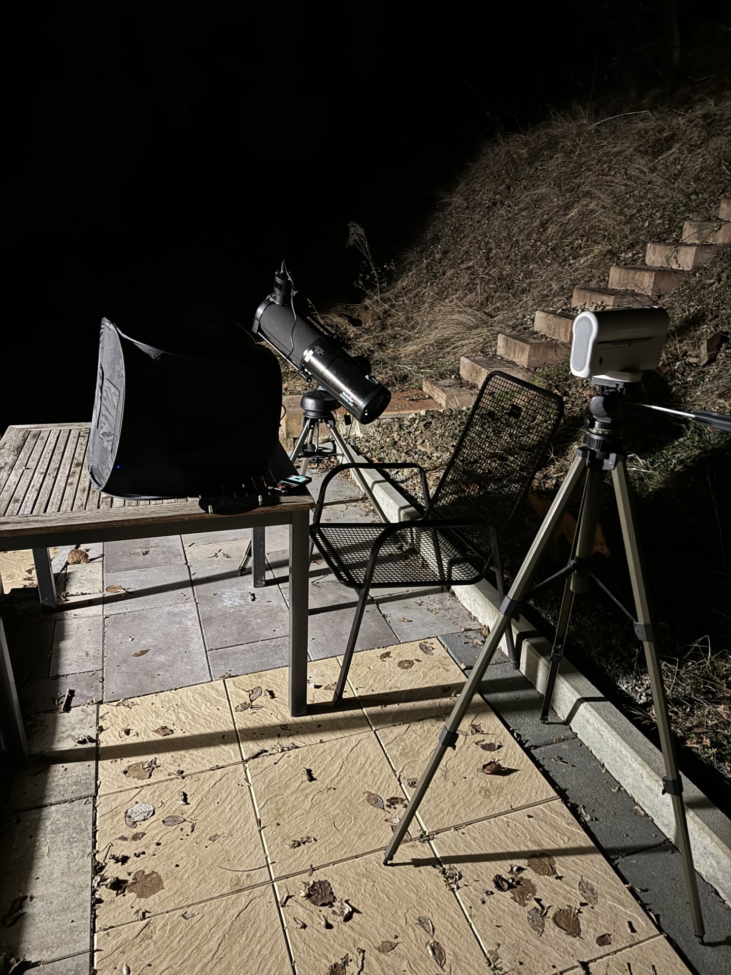

Hallo!

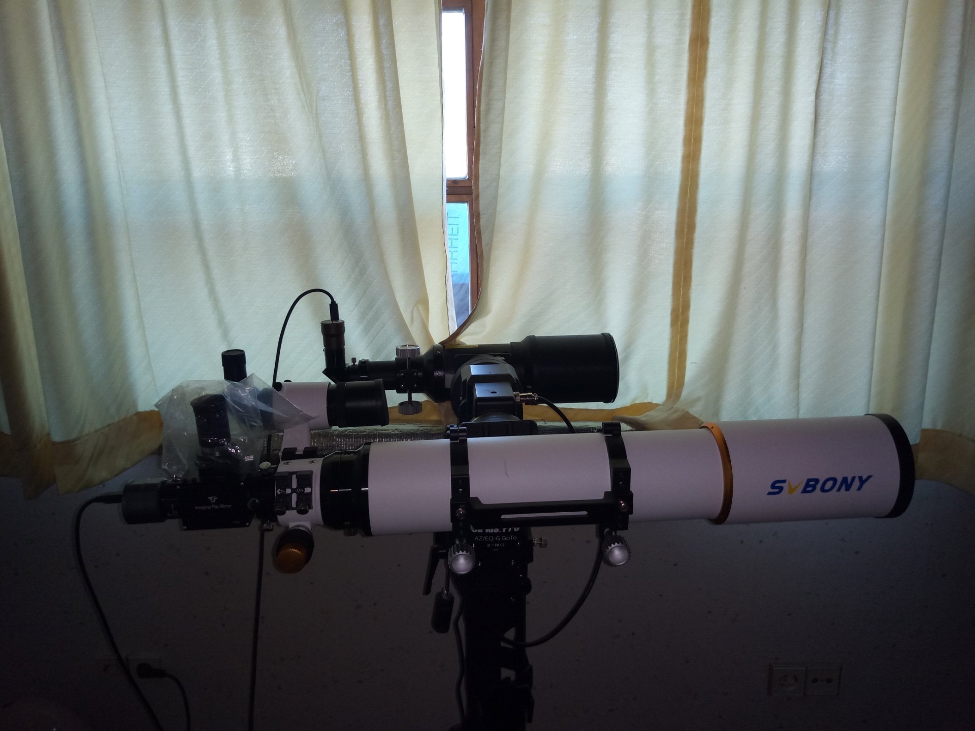

Ich habe - wie manch anderer auch - nach sehr langer Pause erst 2021, während Corona wieder zur Astronomie gefunden und befinde mich noch inmitten einer steilen Lernkurve.
Mein erstes „richtiges“ Teleskop war dabei das Skywatcher Heritage 150p, das ich zunächst visuell genutzt habe, dann habe ich erste Erfahrungen mit der Svbony SV305-Kamera gesammelt und mein Equipment stetig erweitert. Mein aktuelles Setup sieht wie folgt aus:
Das ist das Heritage 150p (f/5), auf einer StarDiscovery AZ Montierung. Als Kamera nutze ich mittlerweile die Svbony SV605cc (IMX533).
Damit kann ich schon Aufnahmen machen, mit denen ich vor zwei Jahren nicht gerechnet hätte:
Leider schaffe ich es noch nicht, länger als 40-45 Minuten zu belichten, ohne dass die Bildfelddrehung zu stark wird und auch die Kamera scheint gewichtsmäßig schon eine Herausforderung für den Flextube zu sein, aber man lernt nie aus und ich bin gerade am evaluieren, was meine nächsten Entwicklungsschritte sein werden.
Ansonsten habe ich mir noch den Dwarf II als Reiseteleskop zugelegt und bin damit auch sehr zufrieden. Den DII lasse ich meist nebenbei laufen und kann hier parallel an Tablet und Laptop beobachten:

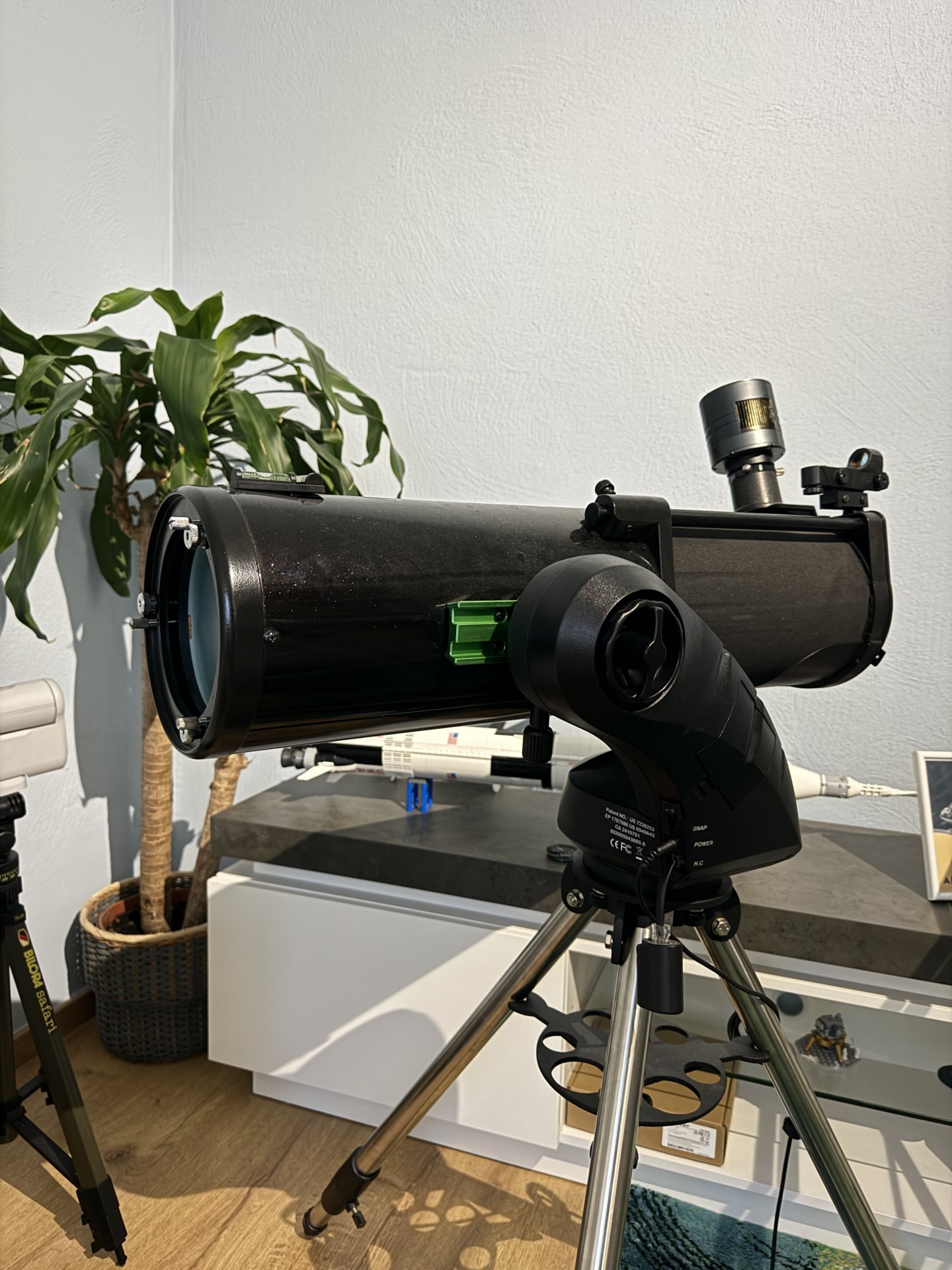

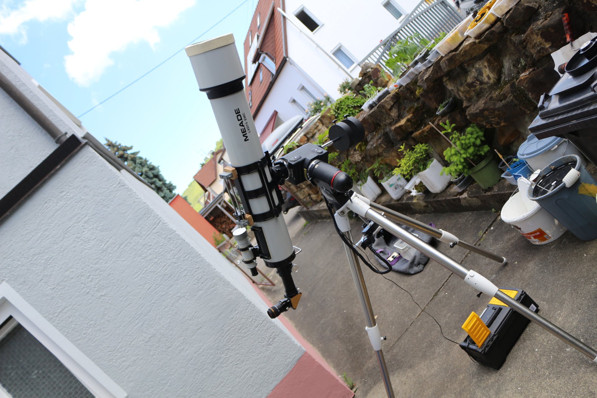

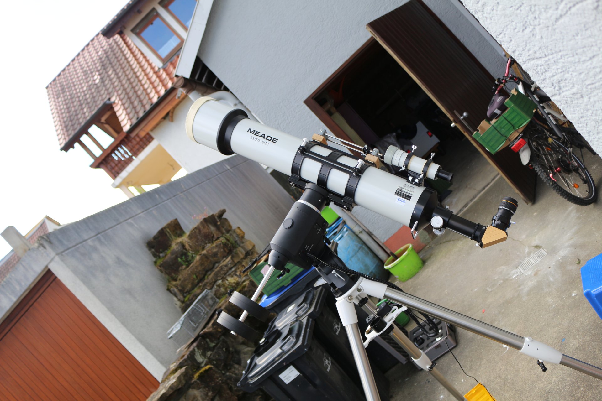

Hallo
Meine EQ 6 Schwarz alt, aufgebaut Meade Refraktor 12,5cm 120m LXD 75. EMC
18 Jahre alt, immer noch wie neu.
Mit mit dem sehr zu Frieden, hat halt den blau Rand bei hohen Vergrößerung an Sternen.

bei mir ist die Frage des 'Warum' recht einfach:

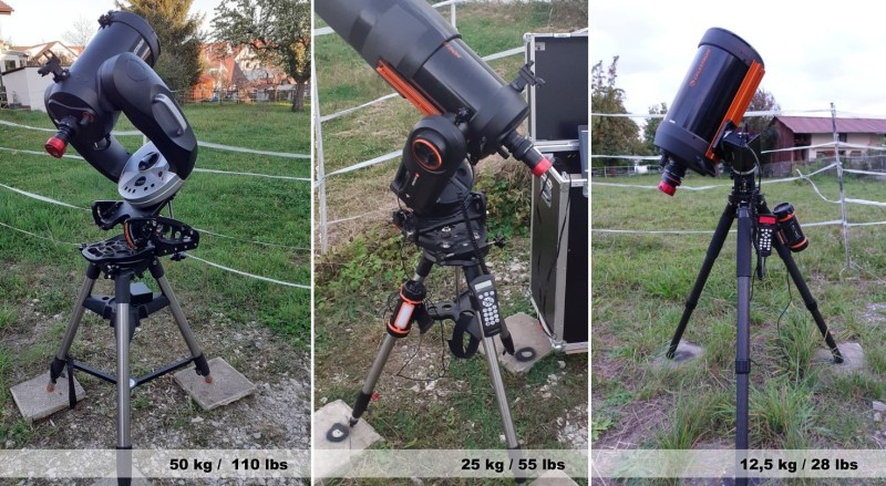

Das komplette Setup wiegt mit der iOotron HAE29 einfach nur die Hälfte wie mit der Celestron Evolution mit Polhöhenwiege. Die iOptron HAE29 wiegt mit dem Karbonstativ zusammen weniger als die Polhöhenwiege für die Evolution Montierung.
Das Komplette Setup mit C8 montiert, kann ich locker in einem Stück nach draußen tragen. Das ist schon sehr komfortabel.
