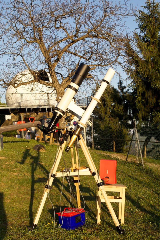

da anscheinend Interesse besteht, Mess- und Testprotokolle zu zeigen als auch zu besprechen, mache ich mal den Anfang und stelle hier die Testprotokolle von meinem Teleskop, einem TeleVue NP101 ein. Das Teleskop ist ja schon ein etwas älteres Modell, sozusagen aus der Anfangszeit der APO-Hype, hat mittlerweile gut 20 Jahre auf dem Buckel, ist aber immer noch auf der Höhe der Zeit. Die Testprotokolle wurden allesamt vom seligen Alois Ortner mit seiner optischen Bank erstellt. Der Grund für die ganzen Tests war ja ein anderer, d.h. das Teleskop zeigte vor der Justierung und Korrektur nicht die Leistung, die dieses Instrument eigentlich haben sollte. Nachher dafür umso mehr ;-)

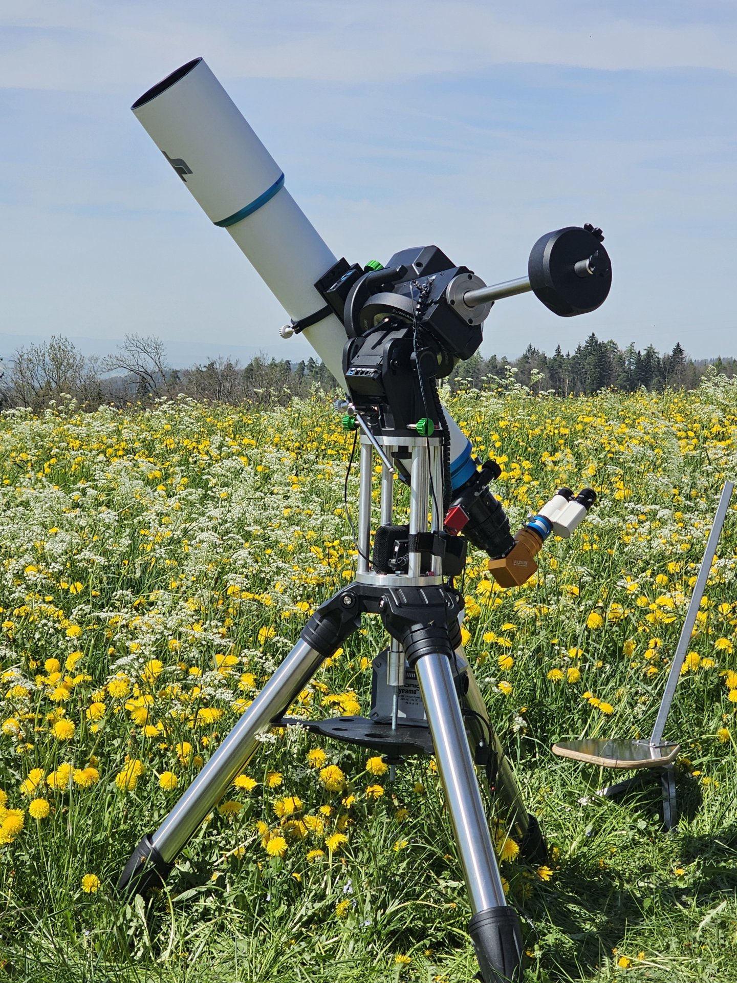

Also es handelt sich hier um dieses Gerät, einen TeleVue NP101, auf der GPD2 parallel zu einem Zeiss Telementor (aus der Sternwarte), im Hintergrund die Sternwarte Steinberg Nähe Graz.

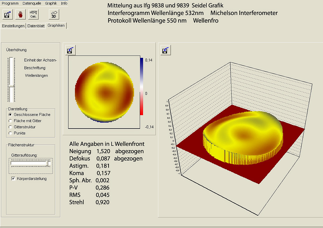

Testprotokoll "Seidel Test Report"
Die Optik hat lt. diesem Test einen Strehl von "nur" 0,92. Farbe am Stern kann ich trotzdem keine ausmachen. Liefert eine sehr saubere Abbildung.

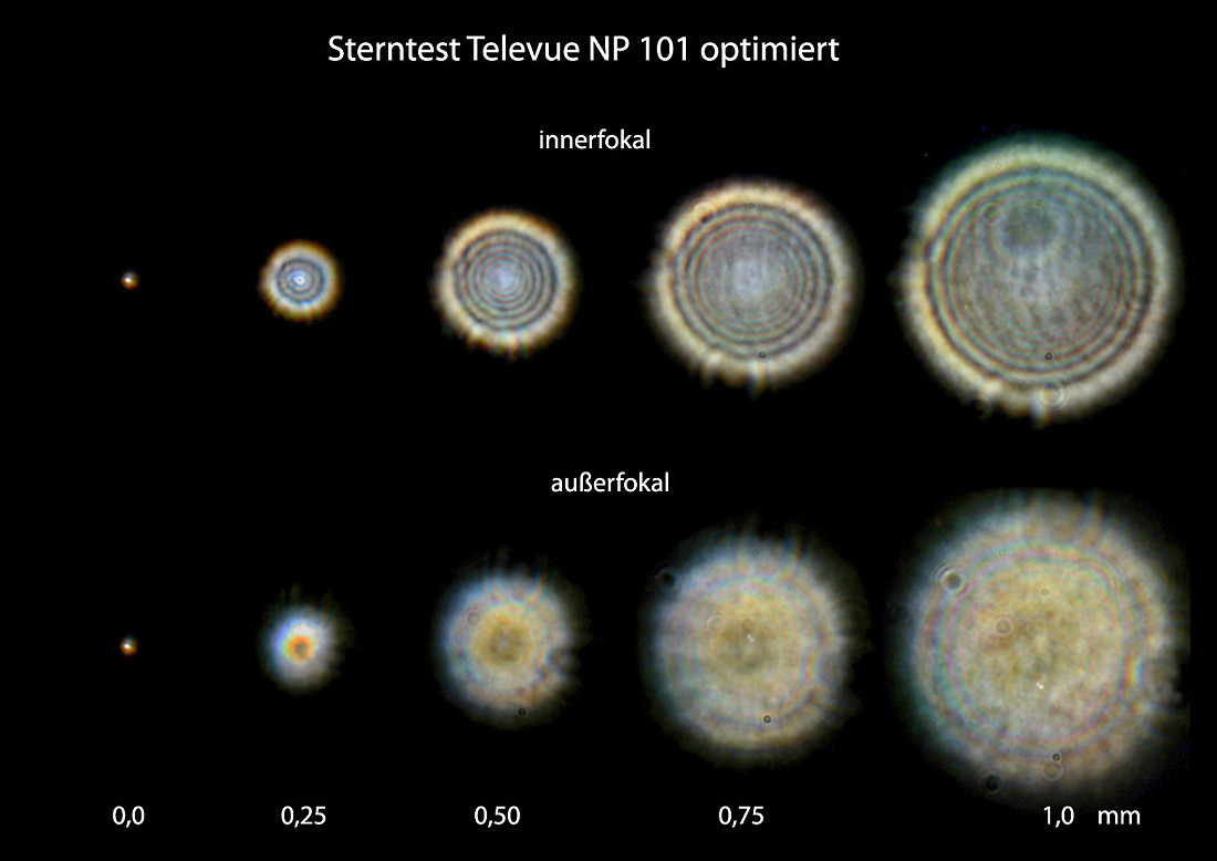

Der Sterntest am künstlichen Stern sieht so aus:
Es gibt einen Unterschied zwischen intrafokal und extrafokal:

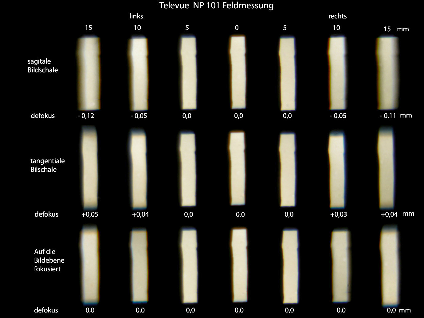

Da es sich beim NP101 (ohne IS) ja auch um eine Optik handelt, die quasi eine Feldebnung eigebaut hat, hier der Feldtest:
Wie man sieht, für eine Chipgröße bis APS-C durchaus brauchbar. Da ich aber mit Chipgrößen mFT arbeite, noch besser geeignet. Eine zusätzliche Bidlfelebenung ist nicht notwendig.

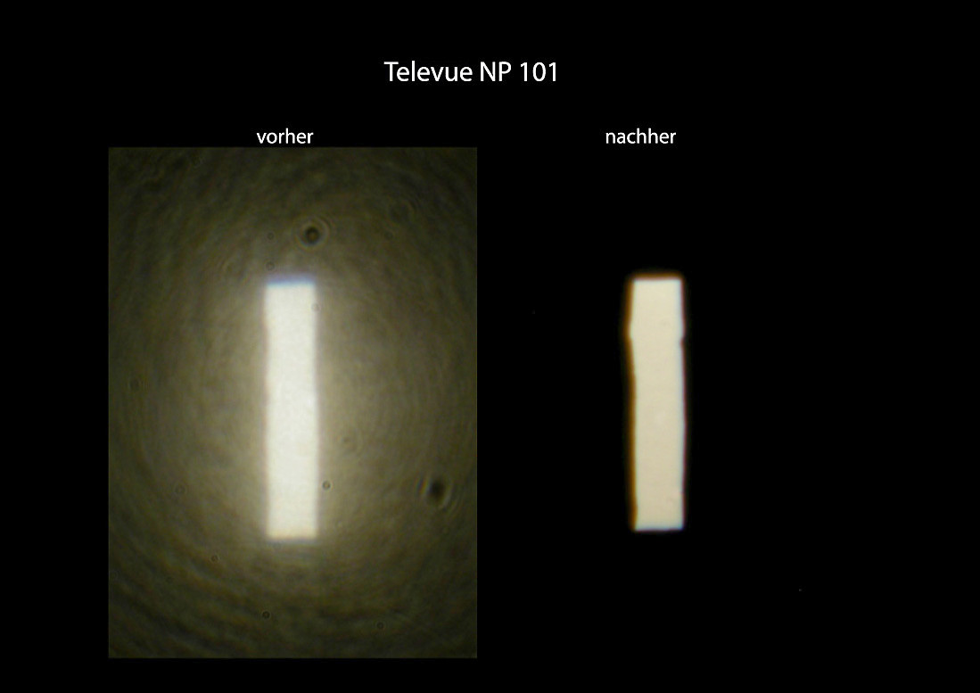

Dazu ein Spaltest der Optik vor und nach der Optimierung durch Alois als Vergleich:
Ein Unterschied wie Tag und Nacht, sprichwörtlich.

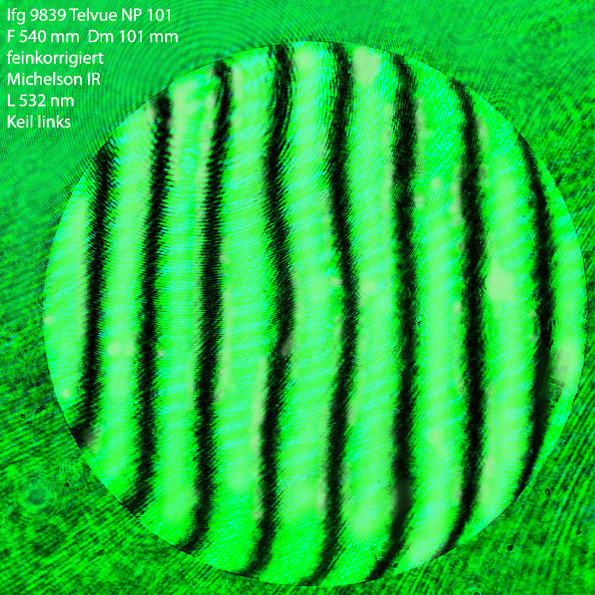

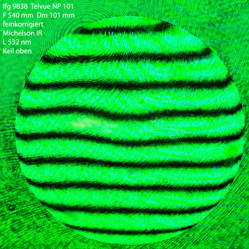

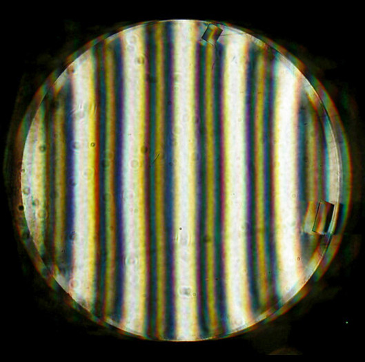

Dann gäbe es da noch den Test am Michelson Interferometer. Hier mit Keil Links.
Die Interpretation dazu überlasse ich anderen ;-)
Und hier mit Keil oben:

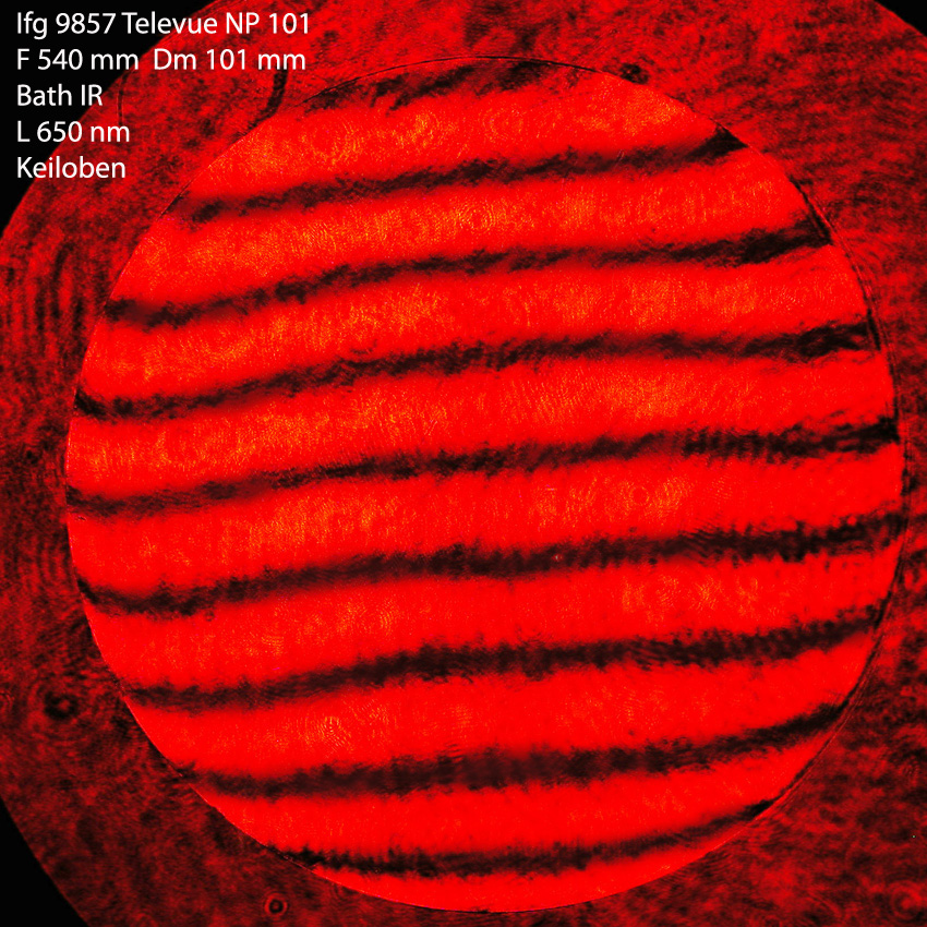

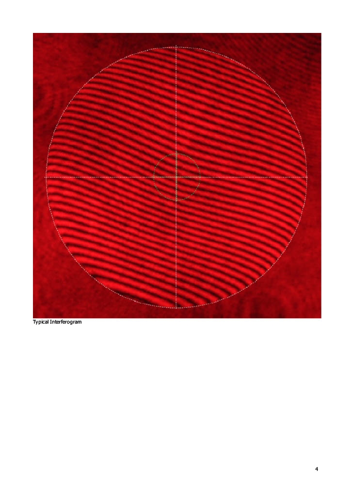

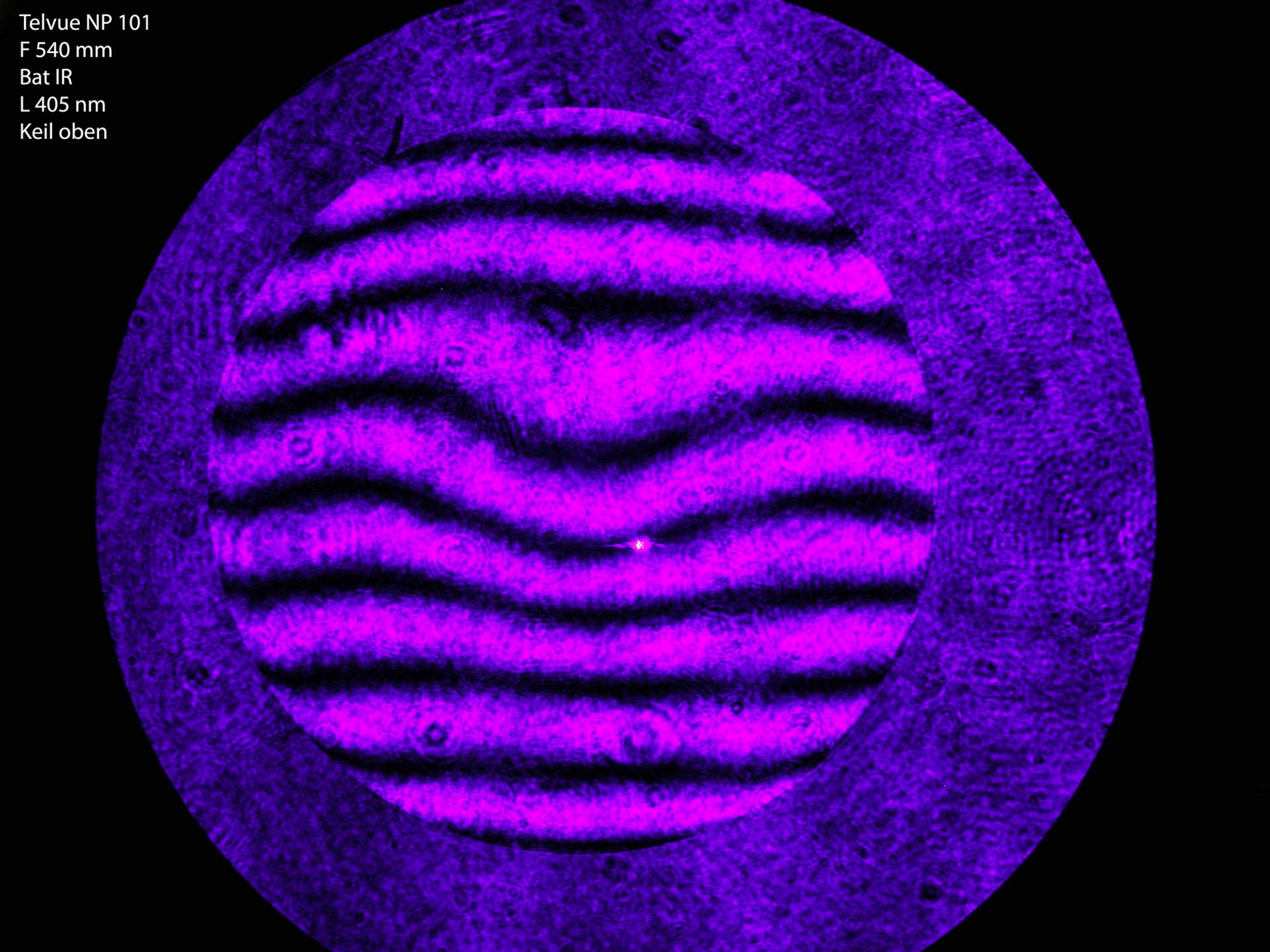

Anbei noch ein paar Laser-Interferogramme und Spezialmessungen für die ganz hartgesottenen Optikspezialisten ;-)
Rot, Keil oben:
Blau, Keil oben.

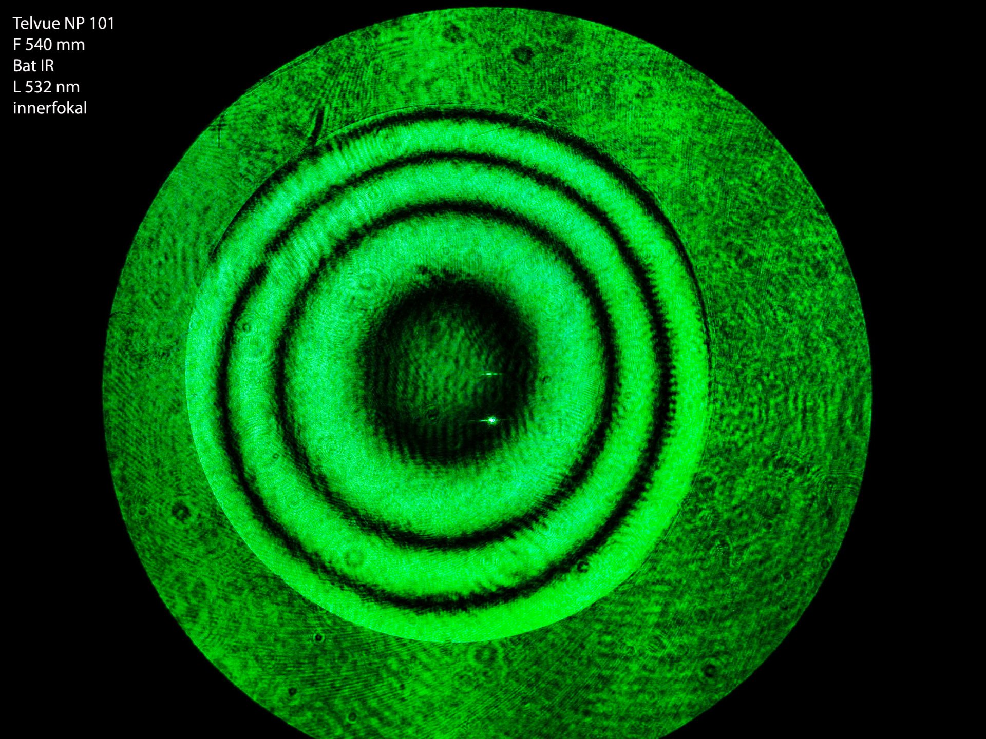

Grün, innerfokal:

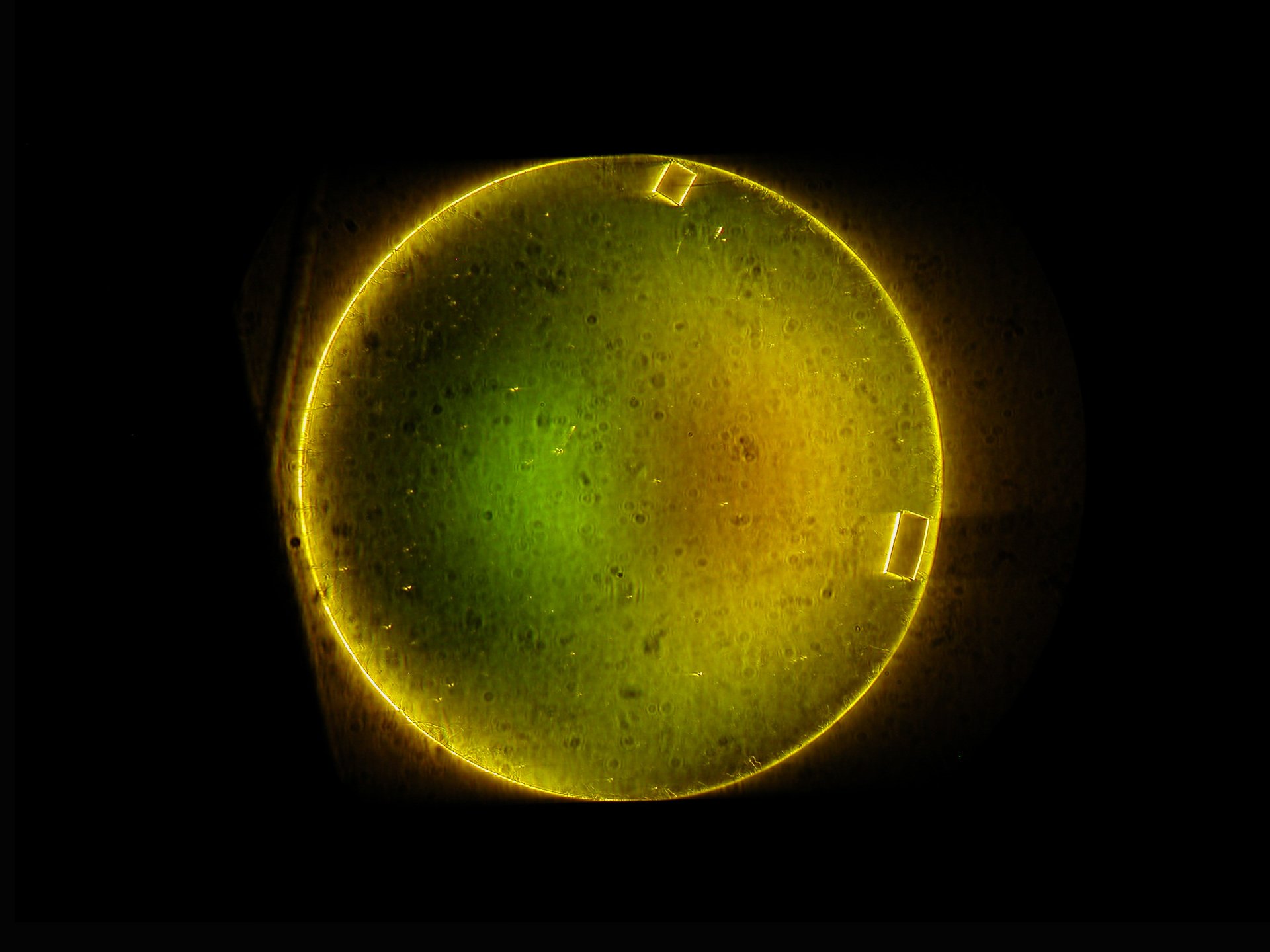

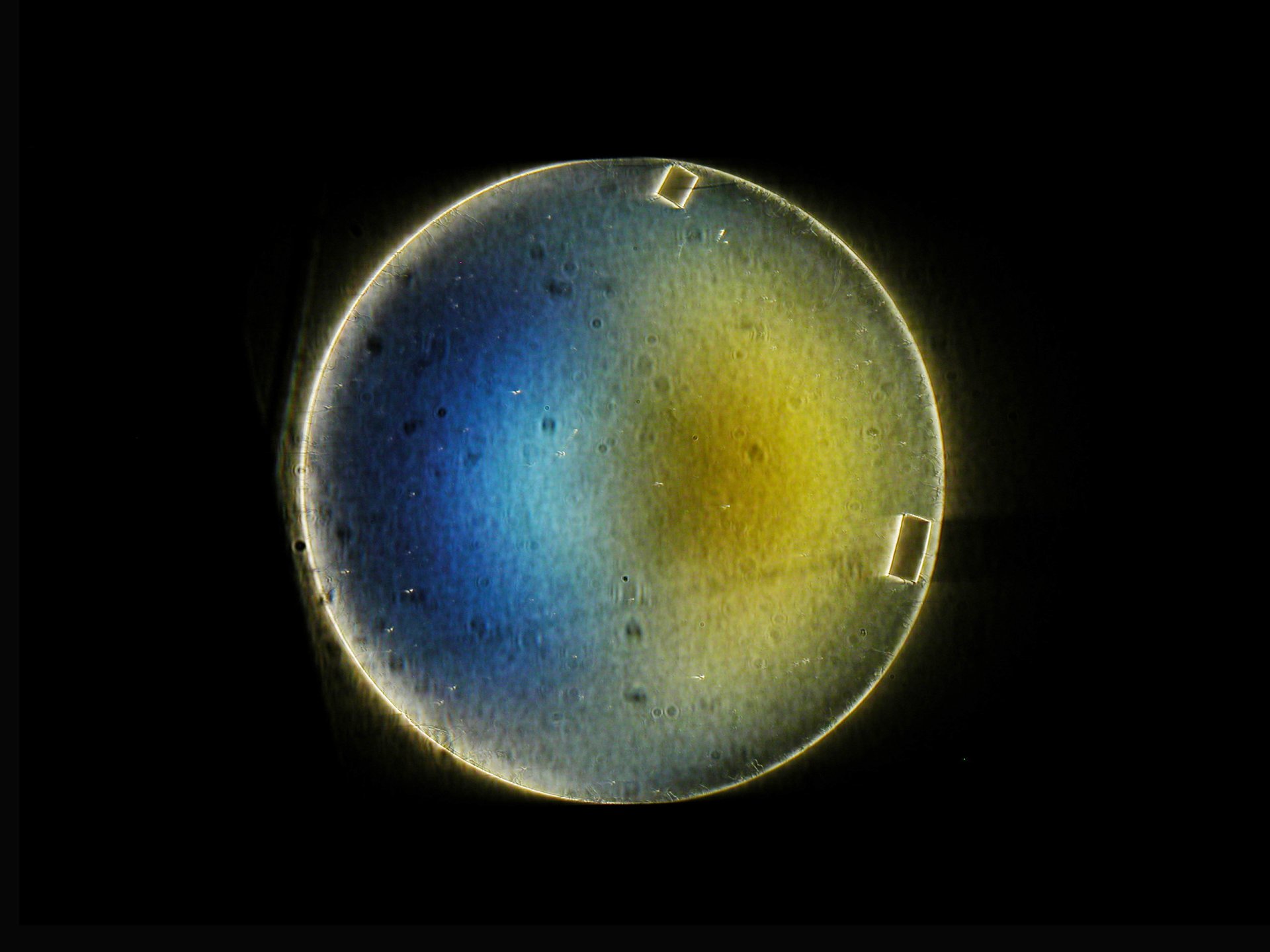

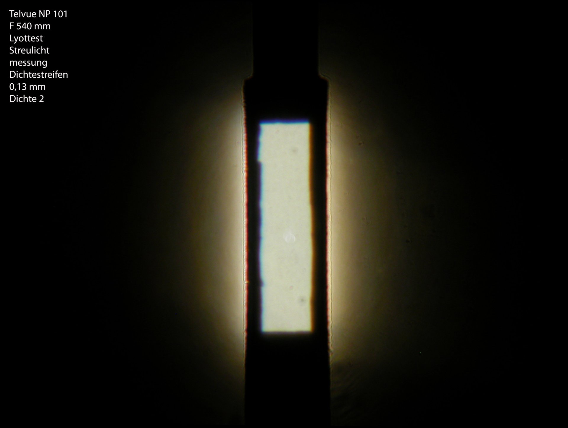

Lyot-Test:

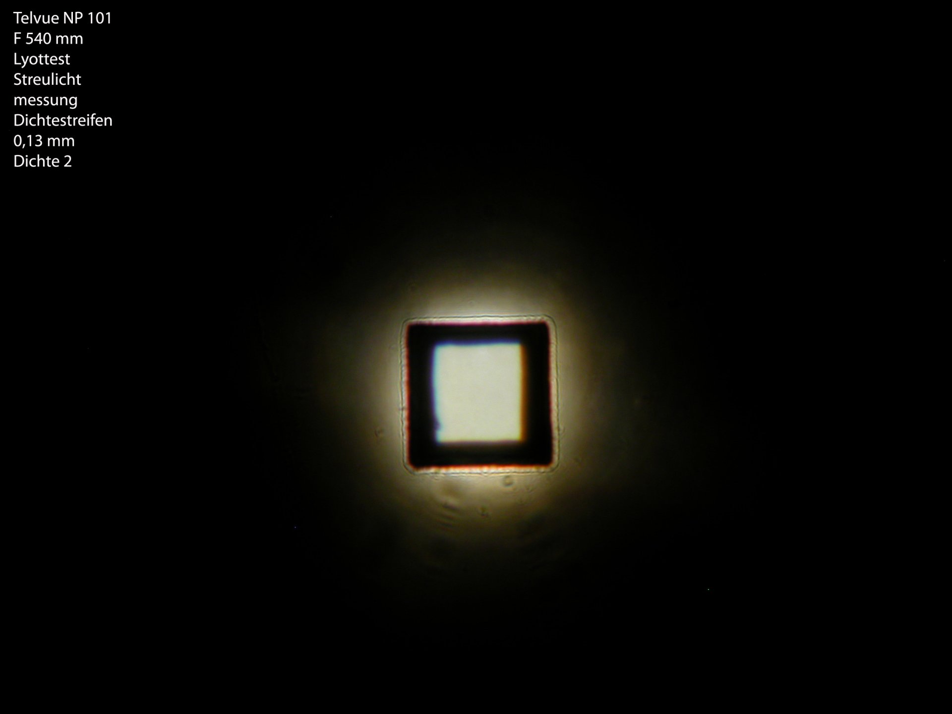

Lyottest, Streulichtmessung:

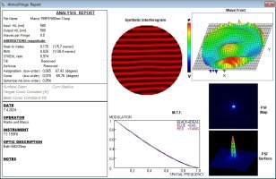

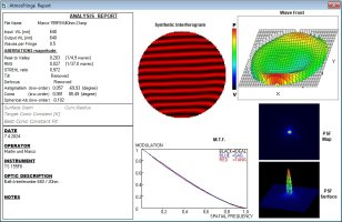

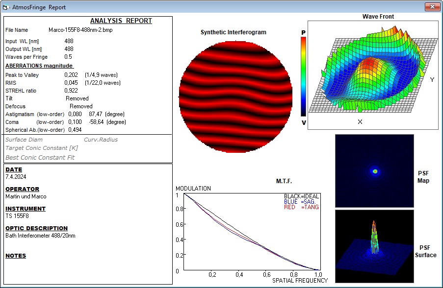

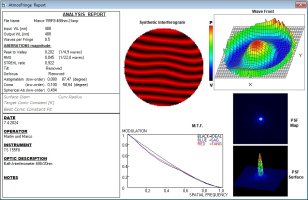

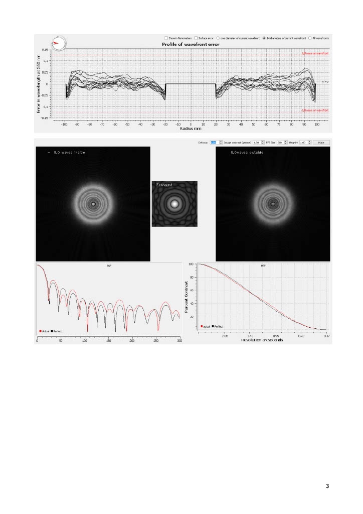

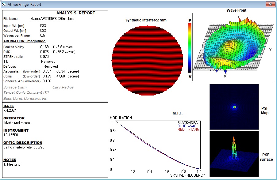

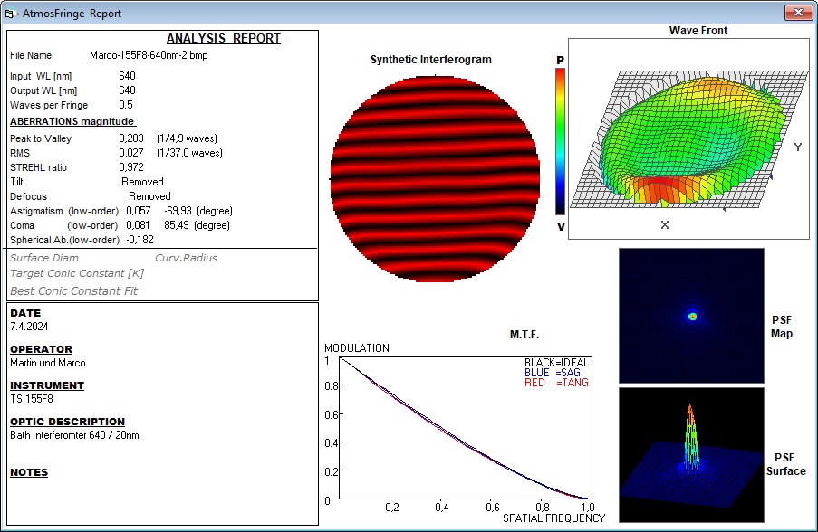

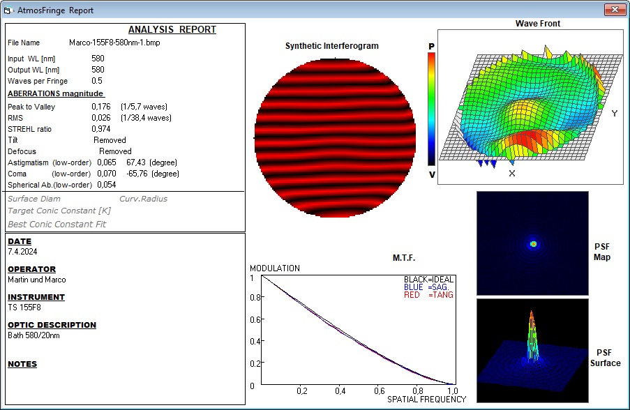

Hier mal die Optische Qualität meines TS-CF 155 F8 Apo, SN 031.
Vermessen von Martin Gutekunst mit Bath Interferometer. Es wurde in blau (488nm), grün (520nm), gelb (580nm) und rot (640nm) gemessen.
Ergibt einen Polystrehl von 0.96%!!????
CS Marco
