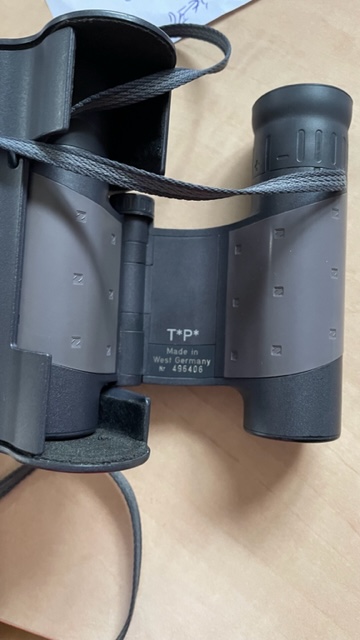

ja, vielen Dank, Frank, dann werde ich mal an Zeiss schhreiben, ich kann nicht ausschliessen dass die Dejustierung durch einen Sturz gekommen ist- mir ist neulich mal der Rucksack runtergefallen.
Es ist die graue Design Selectin Variante mit der festen Aussenhülle.

Ich nutze dieses Glas ebenfalls und kann am Objektiv keine schraubbaren Teile für eine Justage entdecken. Vermutlich muss dazu der Gummimantel entfernt werden.
Und den doch seltenen Schutz-Schuber hast Du auch, .... also gönne dem Fernglas eine Reise ....:giggle:

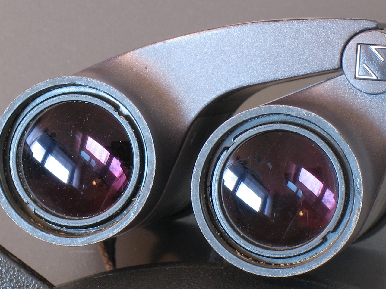

Alfred Blockhaus , hatte sich das FG ja schon einmal angeschaut und hatte folgende Vermutung:
Moin Dieter,
nun muss ich leider (was dein kleines ZEISS-Fernglas betrifft), das "Handtuch werfen". Vonseiten der Firma, an die ich ja einen "Hilferuf" gerichtet hatte, ist bisher keine Reaktion gekommen. Ich weiß aber, dass ZEISS noch eine Reparaturabteilung in Portugal vorhält. Vielleicht nimmst du ja mal direkt mit ZEISS Kontakt auf.
Dennoch habe ich eine Vermutung, was das Justieren des Glases angeht. Wenn du dir mal die beiden Objektive genauer ansiehst, bemerkst du, dass man bei beiden Objektiven sehr leicht einen Abschlussring abschrauben kann. Darunter sind Plastikeinrahmungen der Objektive sichtbar. Diese Ringe haben zwei Kerben. Beim linken Objektiv (links vom Benutzer aus gesehen) konnte ich diesen Ring mit den zwei Kerben mit einem spitzen Gegenstand drehen. Durch solche Drehungen des Objektivs werden auch viele andere Ferngläser justiert. Ich konnte dabei auch deutliche Veränderungen im "Blick" feststellen.
Aber, was ich lediglich durch das Drehen des linken Objektivs an Veränderung erreichen konnte, reichte leider noch nicht aus.
Dazu benötigt man auch noch das Verdrehen des r e c h t e n Objektivs. Diesen Ring auf der rechten Seite mit den gleichen gegenüberliegenden 2 Kerben, gelang es mir aber nicht zu drehen. Er sitzt ganz fest. Ich habe auch kein passendes Werkzeug, um ihn zu lösen. Aber vielleicht hast du in deiner Nähe einen "pfiffigen Optiker", der sich da ein bisschen besser auskennt. Meiner Meinung nach kann das perfekte Justieren des Fernglases durch das Verändern b e i d e r Objektive erreicht werden.

Problem gelöst!

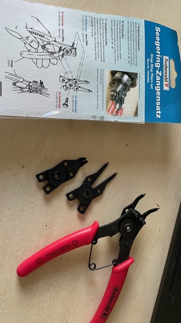

Es war wirklich, wie Alfred vermutete dieser festsitzende Justierring. MitHilfe einer Segeringzange konnte ich dann diesen Ring lösen -
nun stimmt alle wieder wunderbar!

Klasse, die Ringe lassen sich tatsächlich abschrauben. Darunter dann die Exzenterfassung für die einfache Bildanpassung.
Ist abgespeichert .... danke!

ps.. das Spezialwerkzeug ist eine Zange aus dem Motorradzubehör mit verschiedenen Aufsätzen-habe ich schon öfters auch für anderes gebraucht- gibts zB bei Louis für 22,-;)
