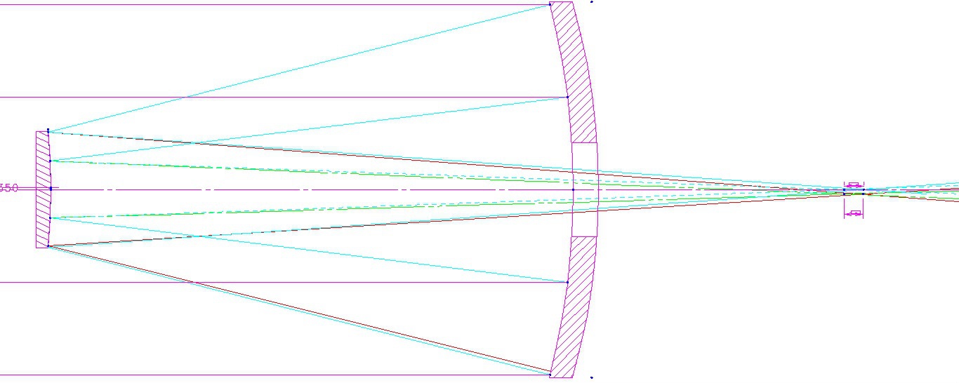

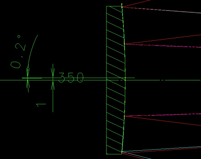

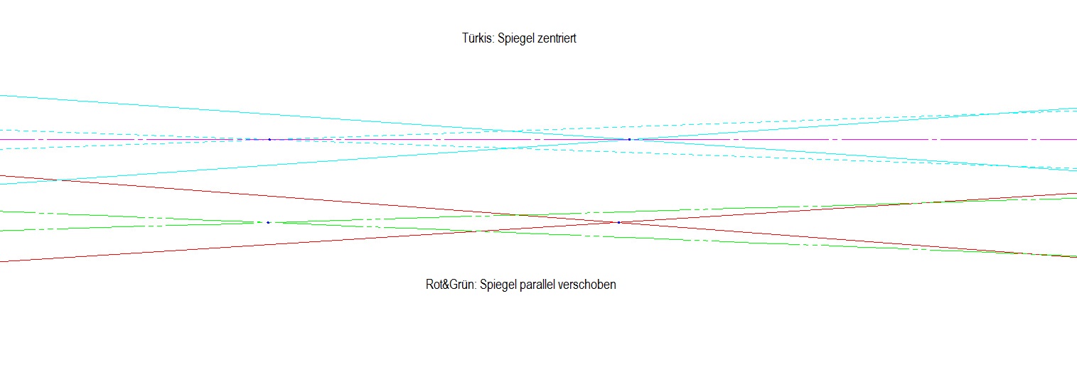

Mit einem CAD Programm habe ich mal versucht das zu simulieren. Bilder später.
Es scheint das ein Versatz durch die Kollimation wieder kompensiert werden kann. Da beides beim Schmidt-Cassegrain ja spärische Spiegel sind.
Liege ich da richtig?

Anbei noch ein paar CAD Bilder:

das sind Catia CADAM Zeichnungen. Alles ohne Schmidtplatte. Wüßte nicht wie ich die darstellen sollte. Kugelspiegel sind da einfacher. Schön ist zu sehen, das Randstrahlen und Strahlen auf der Spiegelmitte, unterschiedliche Brennpunkte haben. Das korrigiert ja die Schmidt-Platte, bin ich der Meinung. Ein um 1mm versetzter FS müßte ca. 0.2° gedreht werden, gerundet (0.16° nach CAD). Wobei alles ja nur Schnittebenen durch die Sphären sind.
Martin
