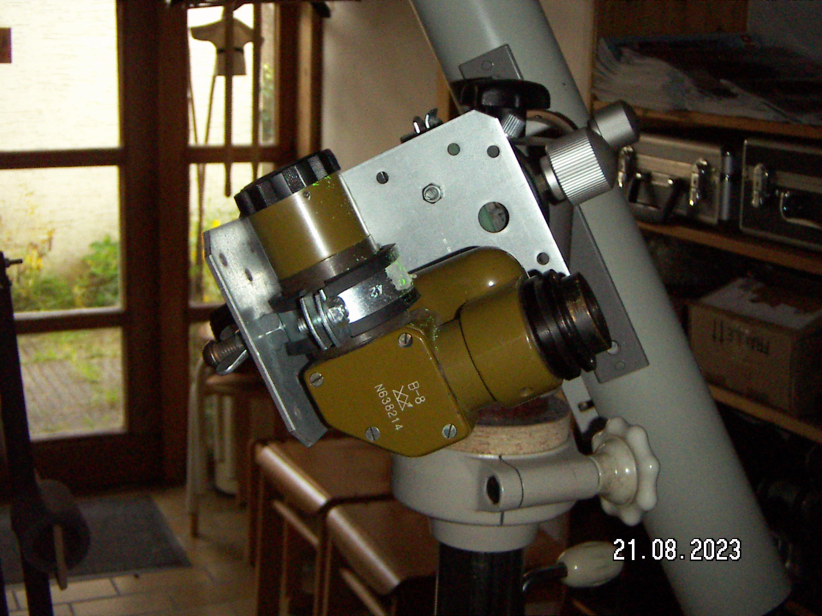

An meiner rollbaren Kurbelsäule habe ich auf der Gegenseite des Fernrohrs der Giro Montierung das Fernrohr eines Richtkreises (Artillerie) montiert.
CS GErhard
