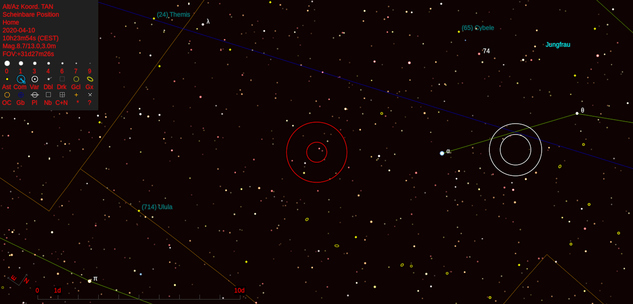

ich bräuchte mal Hilfe zu Skychart. Bei mir werden in der Jungfrau Zielkreise angezeigt die ich nirgends eingestellt habe. Ich versuche verzweifelt diese auszublenden, weiß jedoch nicht wie. Sie scheinen fester Bestandteil der Karte zu sein. Was ja nicht sein kann. Ich habe so ziemlich jede Einstellung überprüft bin aber leider nicht fündig geworden. Irgendwas übersehe ich, bloß was?
Es läuft die neueste Beta-Version. Auch ein Wechsel auf andere Versionen (stable 4.2.1) brachte bisher keinen Erfolg.
Im Bild seht Ihr meine Zielkreise (rot) und die weißen sind das „Problem“.
Ich hoffe Ihr könnt mir helfen. Danke und CS.

In der Werkzeugleiste ist ein Symbol, zwei rote Kreise, "Okulare/Kamerafelder" anzeigen. Falls das nicht da ist, Rechtsklick in die Werkzeugleiste und diese bearbeiten. Ist die Werkzeugleiste nicht da, diese unter Ansicht einbleneden.

Das war es!
Wusste nicht das der permanent angezeigt wird.
