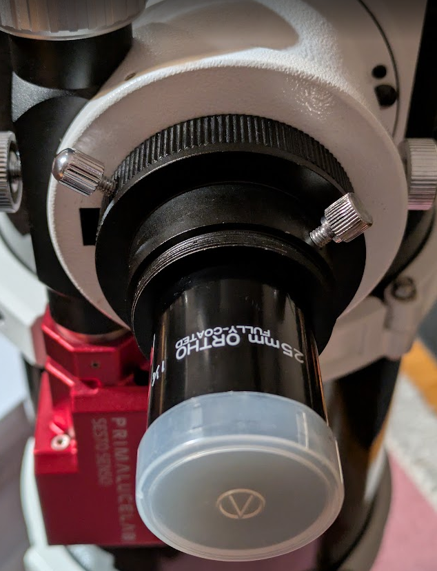

ich stehe gerade auf dem Schlauch. Ich habe ein SW 150 PDS gebraucht gekauft, ohne Zubehör bis auf den eingeschraubten Adapter für 2". Kein Problem mit Korrektor und vollständigem Imagingtrain, aber wenn ich 1,25" Okulare für visuell oder eine Kamera mit 1,25" Adapter für EAA mit einem 2" auf 1,25" Adapter (meines alten Startravel 100/500?) nutzen möchte, dann fehlt mir Weg, d.h. das Okular müsste etwa 2 cm weiter raus. Der hat im übrigen auch noch ein T42 Gewinde aussen (siehe Anhang).

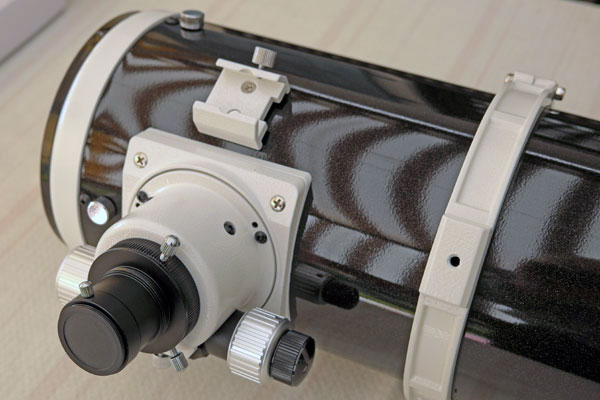

Wenn ich mir den original verbauten Adapter anschaue (siehe anderer Anhang), dann baut der auch entsprechend höher als meiner, leider finde ich dieses Teil nicht. Habt ihr einen Tipp, mit welchem Adapter ich den fehlenden Weg am einfachsten ausgleichen kann?
