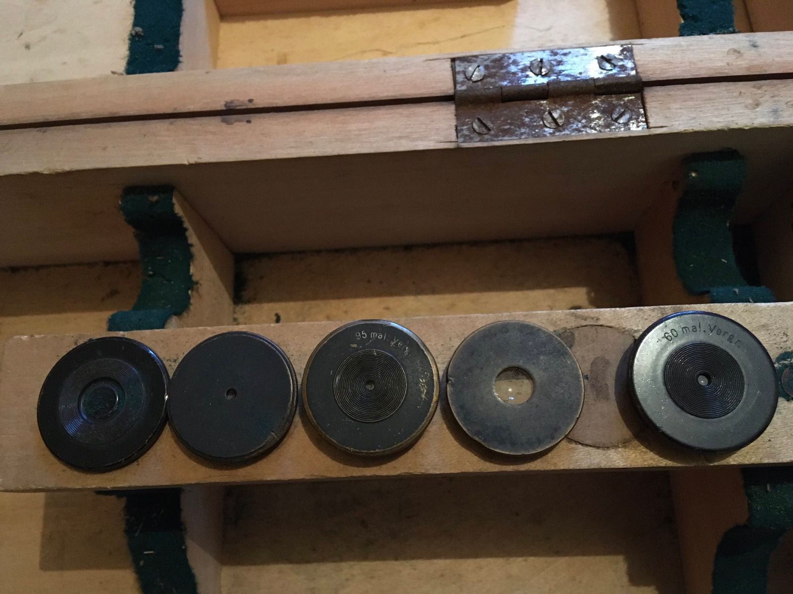

Danke Jiri,
es gab hier aber schon mal einen Beitrag oder in einem anderen Forum, wo jemand mehrere Busch Okulare in der Holzkiste
abgebildet hatte, u.a. das 95-fach Okular! Der Tubus war ebenfalls aus Messing, unlackiert.

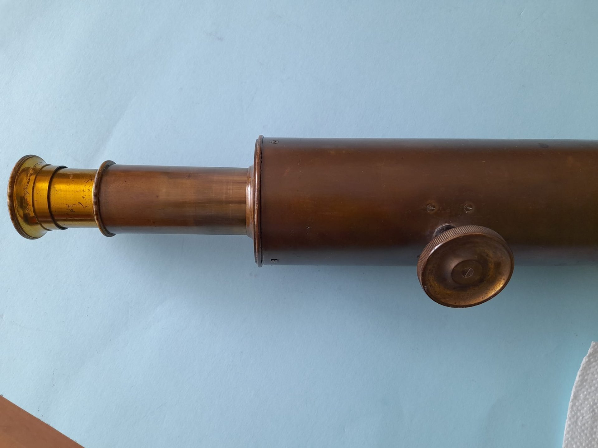

habe heute das Emil Busch Teleskop bekommen. Leider sitzt der Okularauszug fest.
Die 65 mm Optik ist noch im sehr guten Zustand! Ein Stativ war leider nicht dabei.
Wahrscheinlich hat auch hier niemand ein passendes Holzstativ? Der Flansch müsste 62,5 mm sein, bzw. für die Messingstange 41 mm Öffnung.

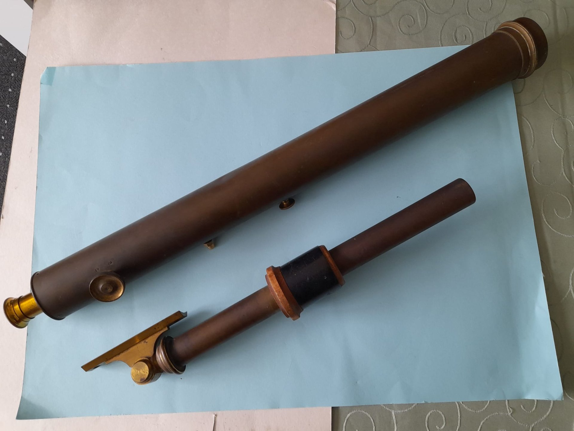

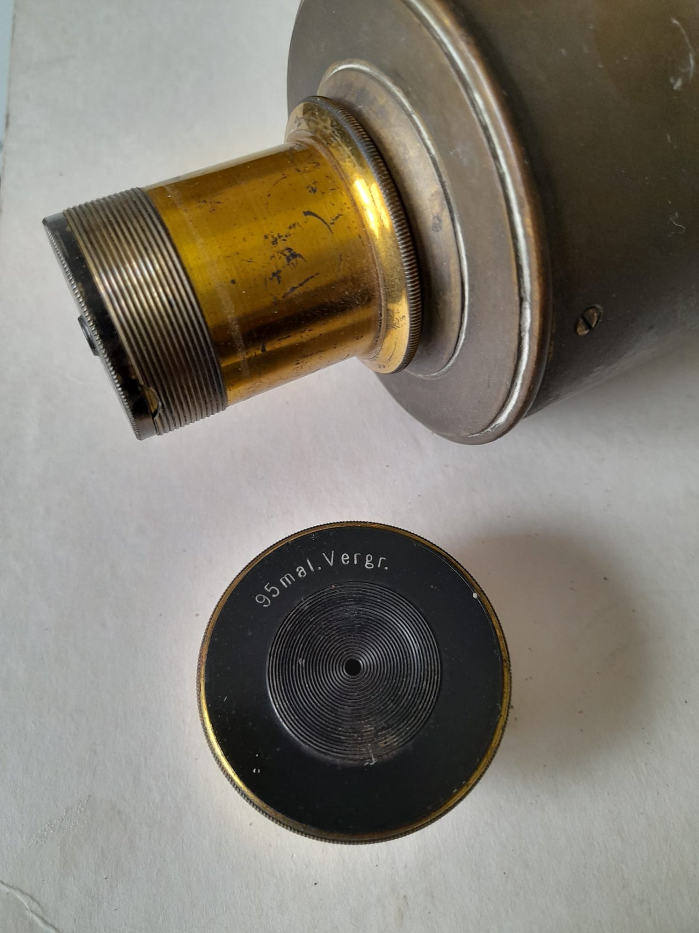

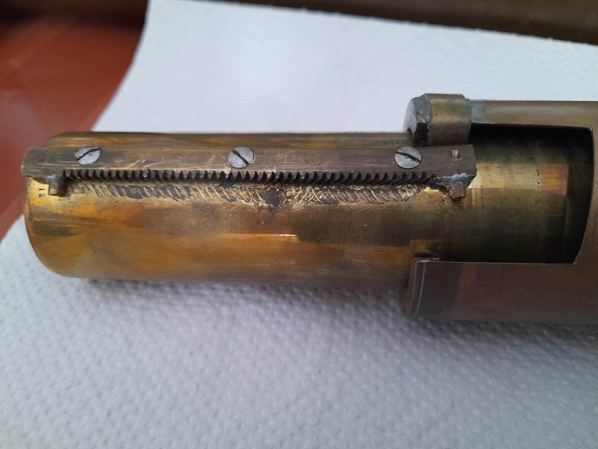

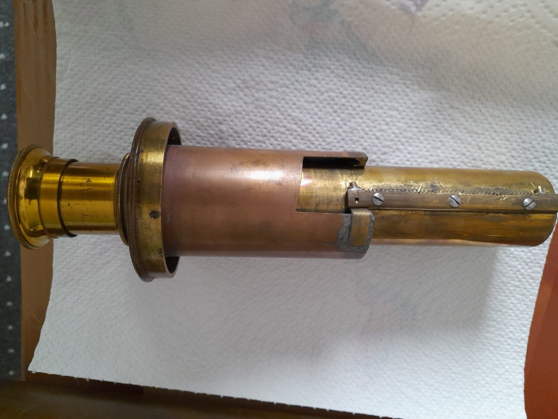

ich mußte den Busch Tubus öffnen, da sich die Zahnstange nicht mehr bewegen ließ. Alles neu gefettet
Jetzt läuft alles wieder. Die Okulare sind übrigens Schraubokulare. Keine Steckokulare.

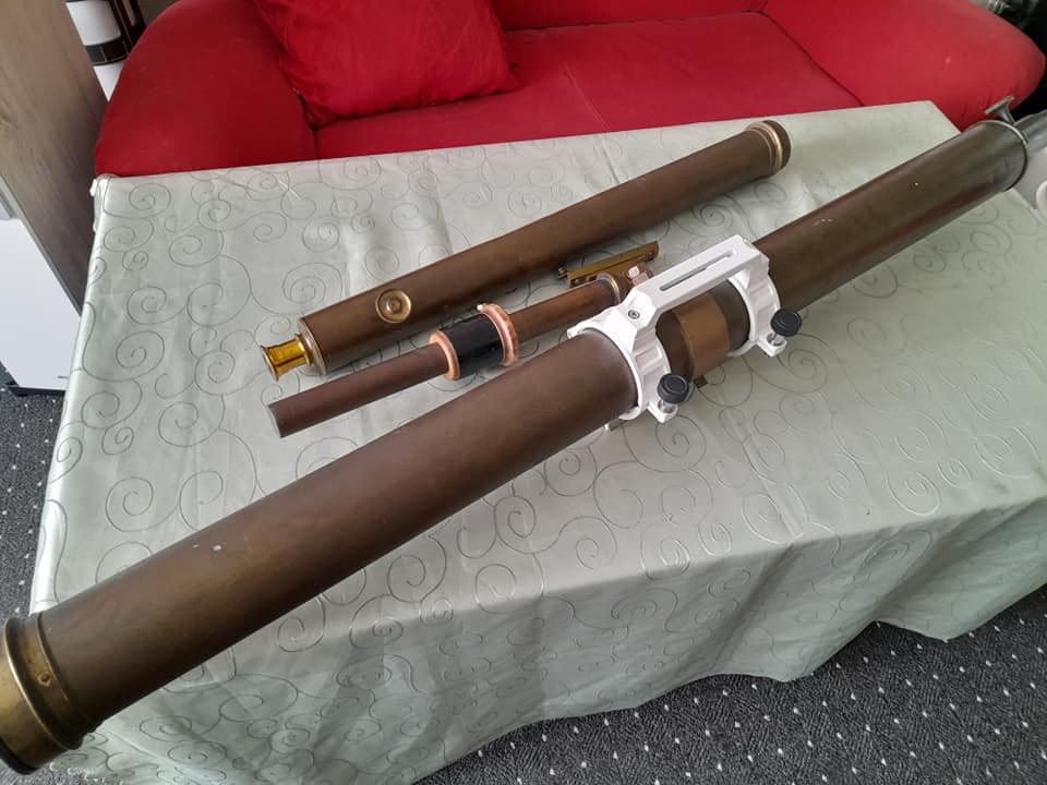

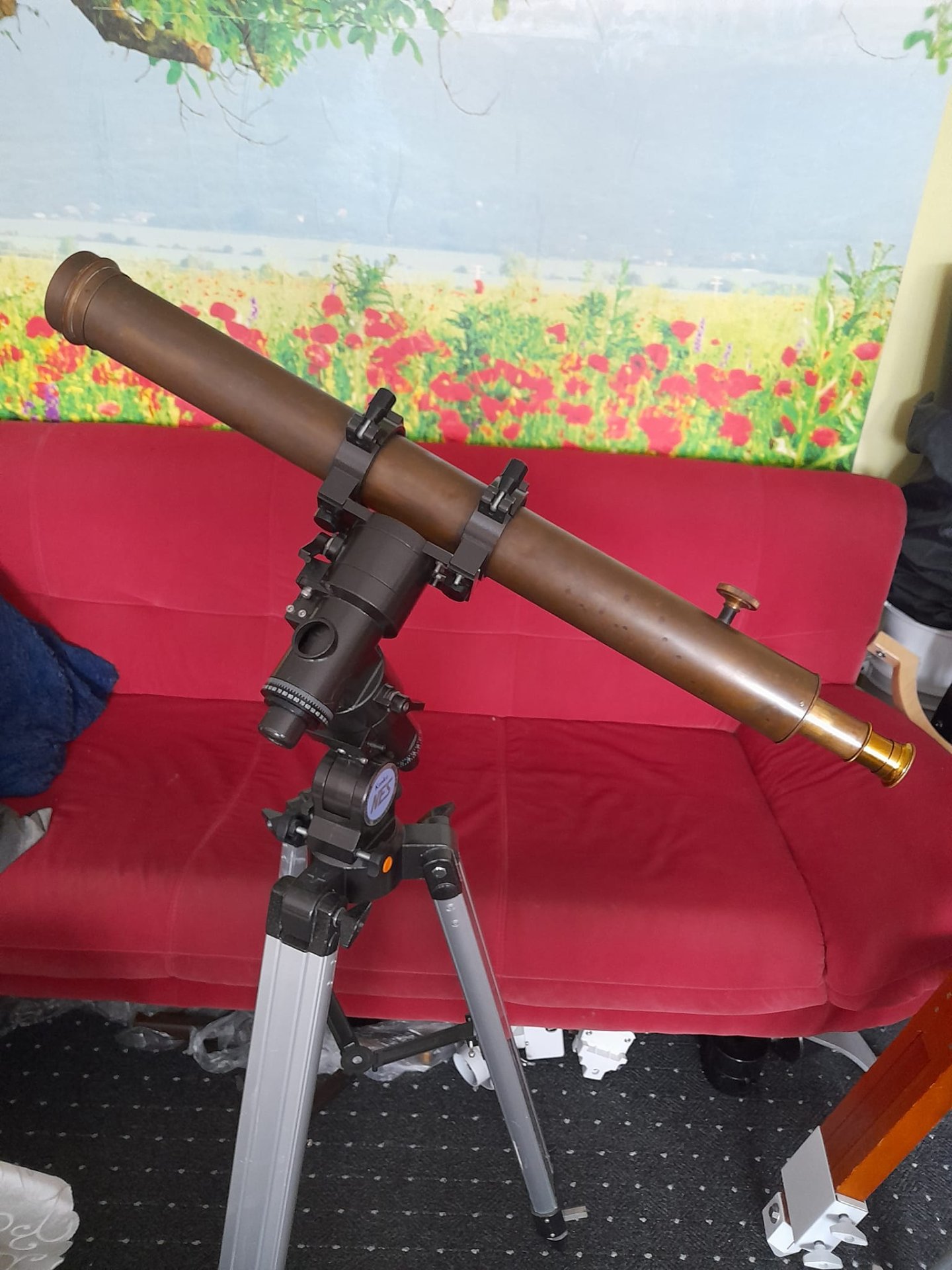

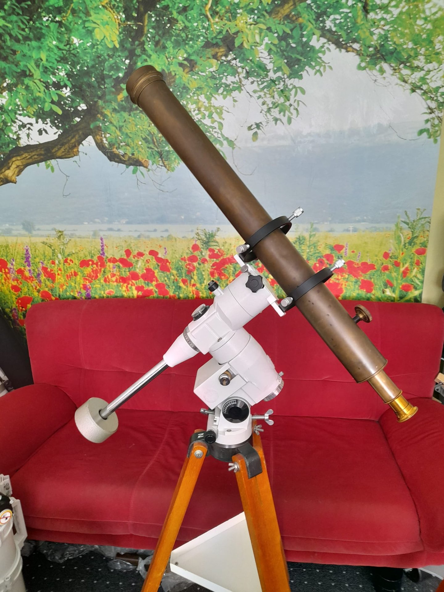

hab das Busch Teleskop mal probeweise auf die EQ-5 und auf meine alte 80er Jahre Kenko Montierung gesetzt.
Leider finde ich bisher keine passenden Rohrschellen 68-70 mm dafür.
Schönes WE,
Michael

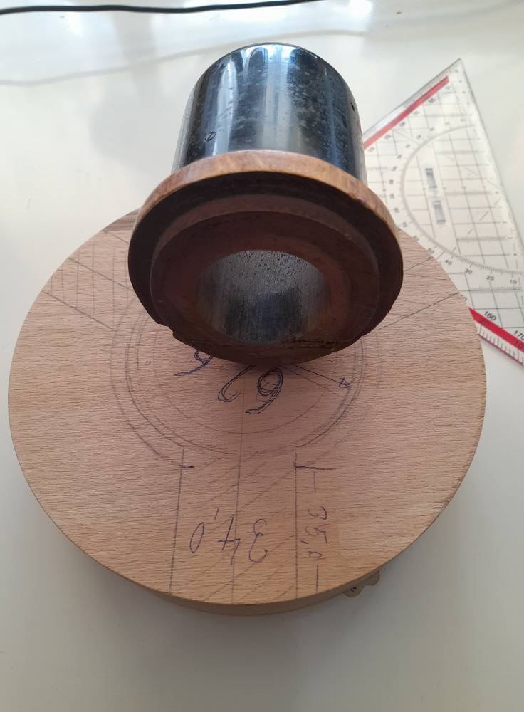

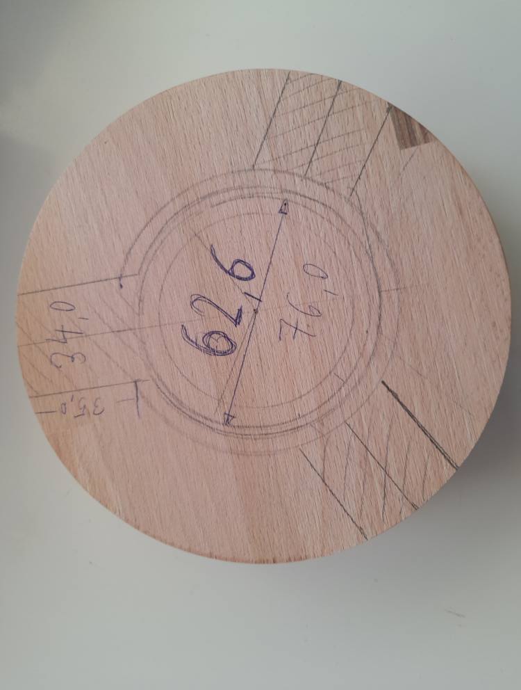

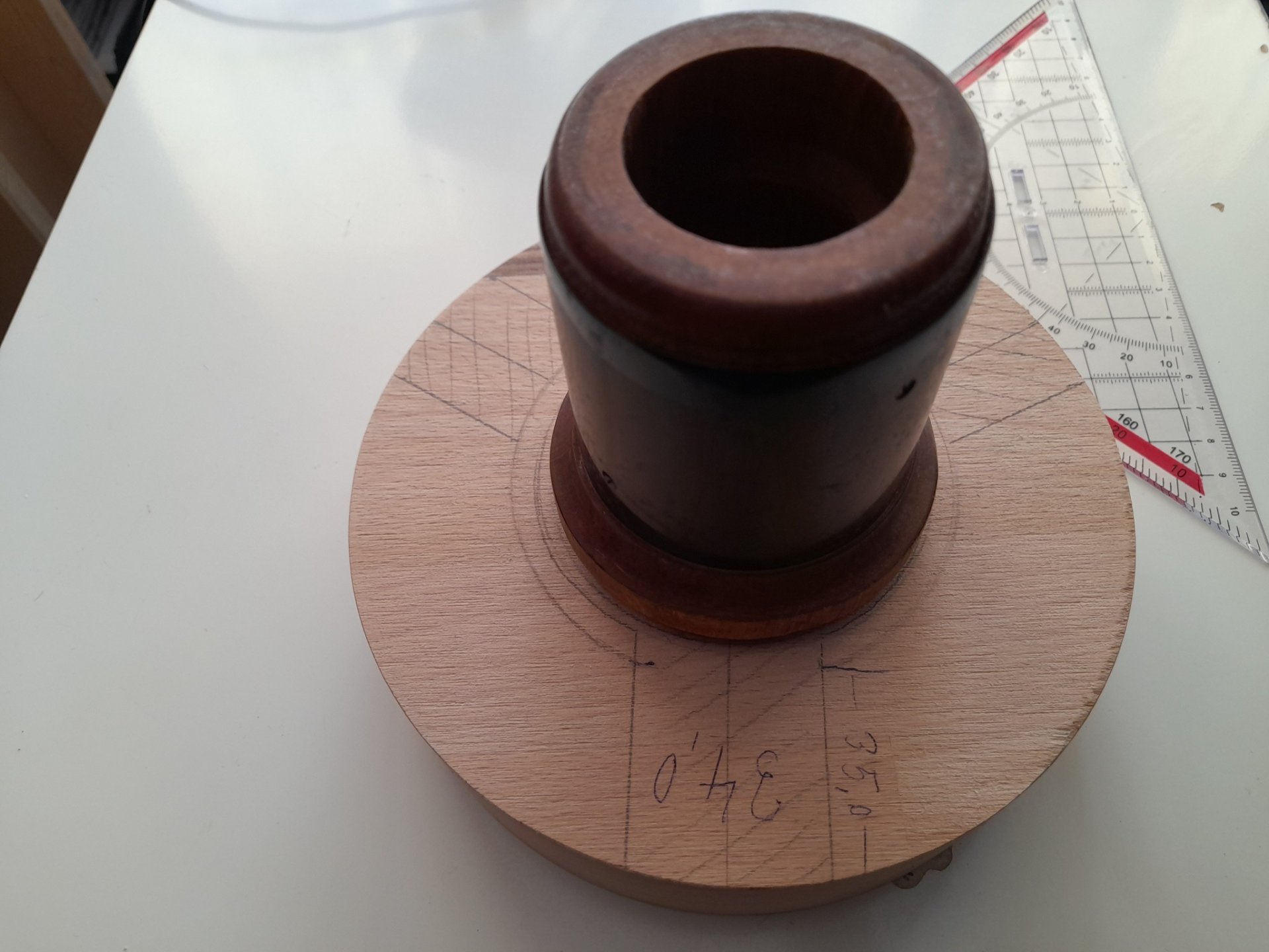

hab mich entschlossen mit Hilfe vom Sohn eines Kollegen das Original Busch Rathenow Stativ aus Holz nachzubauen.
Der Bekannte besitzt eine kleine Fräsmaschine um den Stativkopf neu zu fräsen.
Eine 4 cm starke Holz Ronde ist schon bestellt. Die Stativbeine baue ich mir selbst aus passenden Leisten.
Hab Jemand gefunden, der mir sein Original Stativ ausgemessen hat.
Mal schauen ob das alles klappt!
Michael
hab die 40 mm Ronde mit 160 mm Durchmesser mal probeweise angezeichnet für den Mann mit der Fräsmaschine.
Das obere original Holzteil ,in dem die Messingsäule läuft, hatte ich zum Glück noch beim Busch Teleskop Kauf dazu bekommen.
Werde dann die 2 Teile verkleben ,sobald der Stativkopf gefräst ist.
Michael
